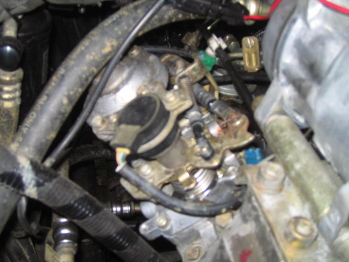

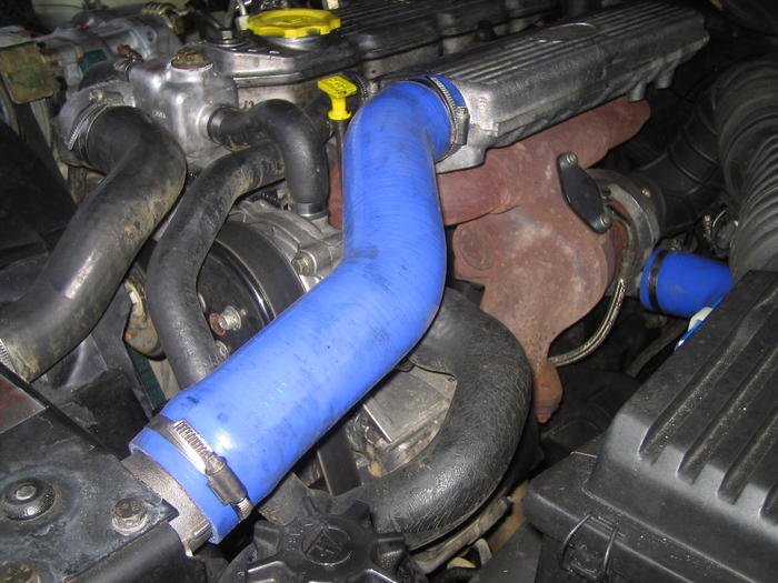

weiter geht´s:
Diffschutz vorne
AGR rausgeschmissen
Gaszug eingestellt
Dieselkat rausgeschmissen
Jetzt kann er rstmal besser atmen...der Durchzug wurde merklich besser ;-)
Ladedruck und Einspritzmenge optimieren folgt.

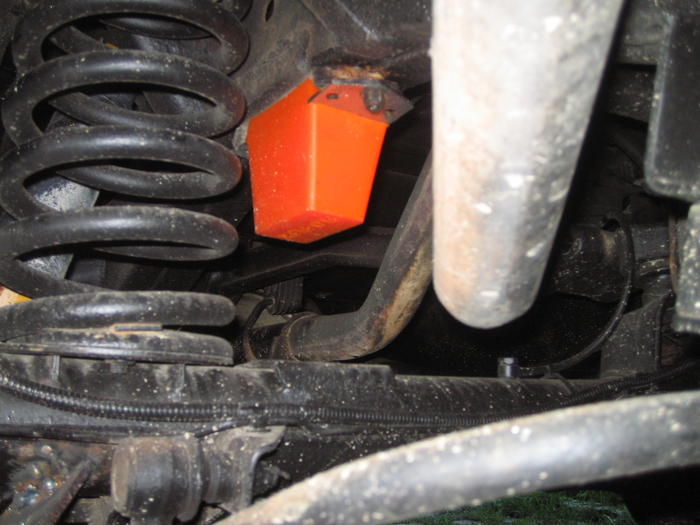

Zum Fahrwerk:
Bumpstopps dem Travel angepasst und eingebaut
Hinten Doppeldämpfer rein, leider wurde er etwas zu hart ohne Beladung, mit 200 kg+ aber sehr geil zu fahren.
Verbaut sind OME Sport, 4x optional 8 Stk. rundum, wenn´s etwas schneller werden soll.
Dann noch mal in alle 4 Reifen anständig Luft und siehe da, der Wal fährt sich schonmal etwas flotter und spursicherer.

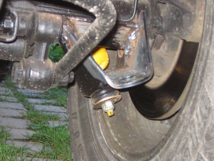

BeitragVerfasst am: 29.08.2010 10:45:48    Titel:
Nachtrag der ersten Bilders:

BeitragVerfasst am: 29.08.2010 11:42:49    Titel:
Schaut gut aus Ja
Die Substanz scheint 1A zu sein. Das ist ja schonmal die halbe Miete Supi

BeitragVerfasst am: 29.08.2010 18:22:39    Titel:
Ja, die ist gut ;-)

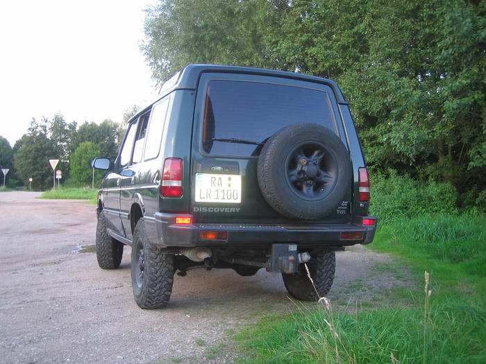

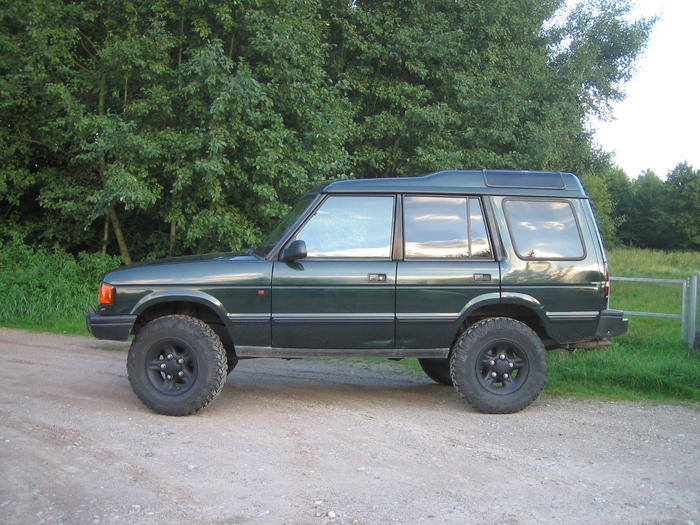

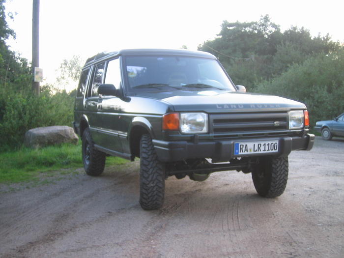

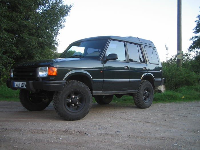

BeitragVerfasst am: 31.08.2010 21:57:39    Titel:
Nachtrag Außenansicht:

BeitragVerfasst am: 01.09.2010 09:04:11    Titel:
Hui ... der ist aber schön!
BeitragVerfasst am: 01.09.2010 09:07:07    Titel:
tip-top
gefällt mir. Sowas hätte ich auch gerne als Zweit-Offroader für den selben Einsatzzweck.

BeitragVerfasst am: 01.09.2010 13:40:50    Titel:
heute ghet´s zum Abschleifen, wird neu lackiert...
