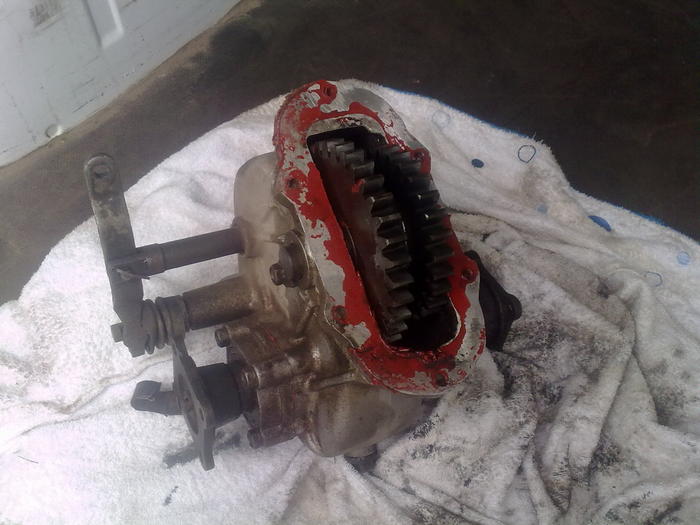

ich möchte um Hilfe bitten. Ich suche einen Ersatzteil zum TOYOTA Landcruiser KZJ70 aus Ungarn. Ich brauche einen Erzsatzteil zum Seilwinde, der an dem beigelegten Bild steht. Wenn jemand für mich darüber Informationen hat, melden sich bitte. Vielen Dank!

ich habe schon geschrieben, dass ich einen Ersatzteil suche, der am Bild gesehen ist. Ich kenne aber das deutsches Wort dazu nicht, kann jemand mir bitte helfen? Ich möchte auch an anderen Internetseiten suchen. Danke schön!

Ach so,
du suchst das ganze Teil.
DAS ist einfach ein 'PTO' - oder auch Nebenabtrieb ( Nebenantrieb ???).
Der Robert Grotz hier im Forum hatte mal einen vom J7 - ob er den verkauft hat ?
Benutzen tut er ihn jedenfalls nicht mehr weil er das Auto zerlegt hat.
Ich hab' nur einen vom J4.
Die Dinger gibts vor allem in Skandinavien - da muss ich mich mal umhören wer zufäliig noch einen liegen hat. Brauchst du die Hebel und die Kardanwelle auch dazu oder nur das abgebildete Teil ?

hallo der nebenabtrieb auf den foto ist von einen j4 das sieht man an den abtrieb noch vorne und hinten habe gerade auch so einen da liegen (nicht zum verkauf )

der PTO vom J4 passt aber nicht am J7.
Du hast ja im KZJ ein R151F Getriebe - beim J4 ist ein H41 oder H42 verbaut glaub' ich. Das ist völlig was anderes.

ja sicher markus aber die pto schraubt man noch immer an das verteilergetriebe nicht ans getriebe
deshalb passt es

Was mich bei dem PTO auf dem Foto verwirrt.
Warum sind da zwei Zahrädchen?
Meins hatte damals nur eins und mit etwa doppelt so vielen kleineren Zähnen.
Ausgabut hab ich es aus nem dänischen BJ 75 Pickup.

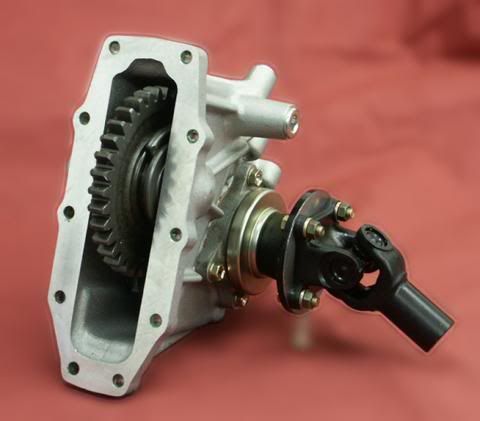

Um mal ganz schnell zu illustrieren dass es net bloss ein Landcruiser - PTO gibt
hier ein Foto:
Die PTOs vom H41/H42 (ab ca. 1980) und H55 Verteilergetriebe passen untereinander. Ältere (vor 1980) passen imho schonmal nicht.
Gebaut wurden die bis ca. 1990
Ab 1990 gabs in den J8 neue Getriebe (H150, dann H151) u.a. mit dem HF1A VTG -
da ist das PTO wieder anders (siehe Foto oben):
Abgesehen von den 'gusseisernen' oben genannten Getrieben gibts auch die
in den Light - Duty - Baureihen verbauten 'R' (150, 151) und 'G' - Getriebe, die auch nur fast die Hälfte wiegen.
Verbaut (mit Variationen) in LJ7xx, K(Z)J, Hilux, HZJ ab 1990 bis heute. Im Gegensatz zu den 'H' und 'R' Getrieben lassen sich die VTGs der 'kleinen' Getriebe nicht vom Getriebe trennen ohne sie zu zerlegen.
GLAUBEN reicht mir jedenfalls nicht - die PTOS sind mit an Sicherheit grenzender Wahrscheinlichkeit verschieden.
Abgesehen davon gibts etliche Landcruiser die zwar den PTO - Deckel, aber kein Abtriebszahnrad dahinter haben....
Lieber mal vorm PTO - Kauf nachkucken :-)
Ich recherchier' natürlich weiter - keine Frage (Schad' dass ich meine R151 verschenkt hab' - sonst könnt' ich nachkucken, aber ich mag das 'light' - Geraffel einfach nicht)

ich habe auf deinem Foto den Ersatzteil gesehen (forum.ih8.mud.com, das untere Bild, mit zwei Zahnräder). Von der Firma habe ich noch keine Antwort bekommen :-(

hallo markus
ich habe schon mehrere light - und hevy duty getriebe gemacht und bis her waren hinter jeden deckel ein zahnrad verbaut
robert zu diner frage es sind zwei räder weil dir pto zwei gänge hat
einen langsamen aber kürzer übersetzten gang zum ein rollen und und einen schnelleren zum aus rollen des seils
wa heist du must nicht vor und zurück schalten im normalen getriebe du machst es in der pto
