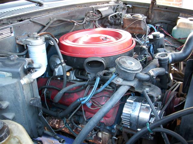

wie schon einmal erwähnt , bin ich mir immer noch nicht ganz sicher was
das für ein motor ist
verkauft worden als 6,2 l diesel
in den papieren steht aber 5,7 l blazer k5
sicher is das ich diesel tanke
kann mir da jemand helfen
ich bräuchte dafür mal evtl. neue glühkerzen ( 4 st. kaputt )
der motor

Musst immer alle 8 Glühkerzen tauschen.
Wenn eine stirbt, halten die anderen durch die entstehende Überspannung nicht mehr lange.
Für mich sieht dein Motor auch nach dem6,2l Diesel aus. Kann mich nicht erinnern das es je einen 5,7l Diesel gab.
Wahrscheinlich wurde der Motor mal getauscht und nicht eingetragen.
BeitragVerfasst am: 07.09.2010 09:08:39    Titel:
das ist der 6,2 L Diesel, keine ex Army Ausführung, für die Glühkerzen ist das egal.
was in Deutschen Papieren von älteren US-Fahrzeugen steht sollte man nicht immer ernst nehmen.

BeitragVerfasst am: 07.09.2010 09:36:09    Titel:
Doch, gab es!
www.4x4-adventures.de
BeitragVerfasst am: 07.09.2010 10:14:35    Titel:
360cui hat folgendes geschrieben:
Doch, gab es!
Hast du ein paar Infos? Bilder?
Interessiert mich.

BeitragVerfasst am: 07.09.2010 10:35:07    Titel:
Bilder hab ich leider keine!
Wichtigste Info: Finger davon lassen, die halten nicht!
So weit ich weiß war das so ziemlich der erste Diesel von GM und war auf Basis des 5,7l Benziners.. Obskur Obskur
Wurden wohl viel in den alten Malibus verbaut. Ich habe nur einmal einen in Natura gesehen, das war ein alter K 30 aus Kanada!

BeitragVerfasst am: 07.09.2010 10:43:34    Titel:
Ein 80er-Jahre-Malibu mit Dieselmotor? Obskur
Das ist bestimmt in alle Ewigkeiten der Daueranwärter auf die goldene Zitrone - wer kauft denn sowas Schreckliches!? Hau mich, ich bin der Frühling
BeitragVerfasst am: 07.09.2010 10:54:32    Titel:
der 5,7L war ein Oldsmobile, auf wikipedia.com wird gemeint es ist kein umgestrickter Benziner, danach hat Chevy bei der Konzerntochter Detroit Diesel eingekauft.

BeitragVerfasst am: 07.09.2010 11:01:23    Titel:
Stimmt, OLdsmobil wars! Ich erinnere mich dunkel.. Ja

BeitragVerfasst am: 07.09.2010 12:02:57    Titel:
ChevyK30 hat folgendes geschrieben:
Der 5.7L Diesel war ein Oldsmobile der stark an den Olds Benziner angelehnt war (viele Deutsche Diesel basierten auf auf den hauseigenen Benzinern, zb VW 1.6L usw)
Verbaut wurde er im Olds, Cadillac, Chevrolet.
Als Diesel war es ein scheiss Motor, aber beliebt als basis für aufgemachte Olds Motoren (robusterer block als der Benziner).
Der 6.2 wurde von Detroit Diesel für GM als kleiner Diesel entwickelt und war eigendlich besser als sein Ruf.

BeitragVerfasst am: 07.09.2010 23:15:31    Titel:
Der Motor auf dem Bild ist definitiv ein 6,2er Detroit Diesel.
Der 5,7ener von Chevy bzw Oldsmobil der auf Basis des 5,7ener Benziner aufgebaut ist sieht auch aus wie der Benzinmotor was Ventildeckel angeht.
Und taugen tut der 5,7l für keine 5Pfennig was, viel zu anfällig weil KW etz zu schwach ausgelegt.
Nen Kumpel hat noch nen Chevy mit dem drin. brrrrrrrr
