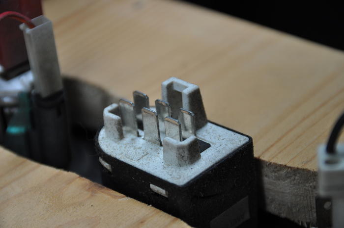

Ich wollte zum TÜV mit meinem Defender, ich bin auch komplett durchgekommen, bis der TÜVler die Frage gestellt hat, "können sie bitte die Scheinwerferhöhenregulierung betätigen...!?"
Ich: " Die geht nicht, hab ich seit 6 Jahren schon nicht mehr drin..."
TÜVler: "Dann sind sie leider durchgefallen!"
Seid einem Jahr ist, dass fehlen der Lichthöhenregulierung ein grober Mangel! Alle Fahrzeuge ab Baujahr 91 müssen sie drin haben. Man kann sie auch nicht austragen lassen.
Ich hab ein Bild vom Schalter, wie man sieht sind keine Kabel dran. Könnte mir einer vielleicht ein Identisches Bild mit den richtigen Kabel dran reinstellen? Wäre echt super!!!
LG Greg

BeitragVerfasst am: 10.09.2010 07:41:13    Titel:
Aus dem Elektrohandbuch 1999:
Stecker (über der 2 ist der Sicherungsclip)
Ob das jetzt die Kabel- oder die Steckerseite ist müsstest du selber rausfinden.
Ist leider nirgends erwähnt, ich vermute aber stark es ist die Steckerseite.
Stecker C0093
____--____
| 1 | 2 | 3 |
| 4 | 5 | 6 |
1 leer
2 UY = Blau Gelb (zur Weitenregulierung links und rechts)
3 B = Schwarz (Masse)
4 RO = Rot Orange (+ 12V für die Weitenregulierung)
5 RO = Rot Orange (+ für die Schalterbeleuchtung)
6 leer
Kommst du damit weiter?

BeitragVerfasst am: 10.09.2010 10:31:36    Titel:
super! Genau das hab ich gebraucht!!! YES
Jetzt kann ich versuchen ob die Motoren noch gut sind...! Das wird schon, lass Dich trösten.
Baloo
Pudding-Inside-Crew
Archeofoppterix
1. LR110, F250
BeitragVerfasst am: 10.09.2010 10:45:28    Titel:
@Greg
An den Motoren ist aber noch mehr dran als das Kabel vom Drehschalter.
Sind 3 Stück: Masse, +12V und das Kabel vom Drehschalter.
Die Position des Motors wird über die Spannungsdifferenz zwischen +12V und dem Signal vom Drehschalter definiert.
