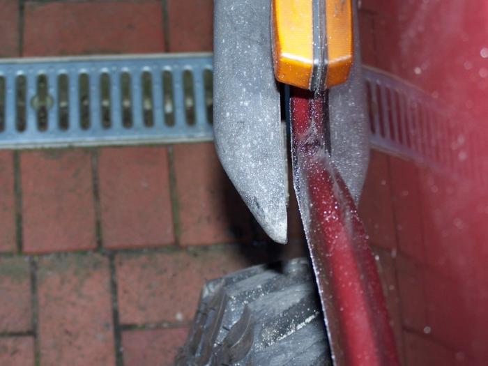

ich habe heute mal vorn beginnend die Kotflügelausschnitte den Reifen angepaßt. Dank meines Blech-am-Auto-Lieblingswerkzeugs namens Druckluftkarosseriesäge no problem.
Das ist das Ergebnis:
ok, ein bißchen soll ich noch feilen. Nach vorne wird der stehengebliebene Steg ein wenig höher. Das gleiche ich noch aus. Auf die Rückseite ebendieser Senkrechte werde ich ein passend gebogenes Stück Aluwinkel mit Sikaflex gegenkleben; so daß die Kante etwas mehr Stabilität bekommt (die sie gar nicht so sehr benötigt) und man die Schnittgefährdung behoben wird. So weit war´s easy. Der Reifen kann jetzt gerade 13-14cm hoch einfedern, bis er an die Kante stößt (so er denn von unten gerade gegenschlagen könnte). Der Achsanschlag gibt nur knapp 12cm Einfederweg her. Denke, da ist genug Reserve.
DAS PROBLEM:
tja, da ist sie, die Plastikecke. Die muß ich ja eigentlich auch noch kürzen. Nur wie mache ich das, damit sie nicht so abgeschnitten aussieht. Diese schöne Abflachung zum Reifen hin gefällt mir schon.

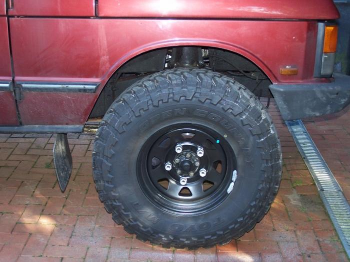

Da nochmal aus anderer Perspektive:
Kann man da mit Heißtluftfön irgendwas "reißen" ? So ähnlich wie man ein Blech biegt, also oben und unten eine Ecke ausschneiden und dann entlang der senkrechten Biegekante unter Zuhilfenahme von Hitze den Winkel wieder herstellen ?
Hat jemand vielleicht schonmal eine ganz andere Lösung gesehen ? .. und zwar ohne auf Karosserieecken früheren Herstellungszeitraumes auszuweichen ? Diese Ecken, die ich habe, gefallen mir nämlich.
Oder kann man sie einfach stumpf abtrennen und vom Verschnitt sich etwas ausschneiden daß man passend wieder einkleben kann ?
Man soll so wenig wie möglich sehen, daß da dran rumgefuhrwerkt wurde :)
Für Ideen wäre ich tiefaufrichtig dankbar !!!

Kleben wird glaub ich nix, kann ich mir nicht vorstellen. Wenn ich mir die Bilder so ansehe würde ich spontan folgende Kombination vorschlagen:
1. Die Stoßstange als ganzes einen Zentimeter weiter vor versetzen. Klingt blöd, aber seien wir mal ehrlich, der Zentimeter bringt einen beim
range nicht um, und hilft für 2.:
2. Soweit wie möglich einen Teil der senkrechten Rundung stehen lassen, also erst im schrägen Bereich schneiden. Schwer zu erklären, aber insbesondere wenn man auf das Bild mit Blick von oben schaut weiss man glaub ich worauf ich raus will.
Was man dann noch zusätzlich versuchen kann ist innen wieder nen Streifen beizuflicken, damit es von hinten gesehen nicht so offen ist. Aber wie gesagt, glaube kaum dass das Material in irgendeiner Form fügbar ist. Und dazu kommt, dass diese Ecken ja nunmal öfters massiv Druck im Gelände bekommen und dabei flexibel sein sollen, ohne dass ne Naht aufplatzt. Dementsprechend würd ich diesen inneren Abschlussstreifen wahrscheinlich aus Alu kanten und mit schwarzen Inbus Senkschrauben in engem Abstand mit dem Plastik verschrauben. Wenns denn überhaupt sein muss.
Alternative: mal mit ner alten Ecke testen was mit Heissluftfön so machbar ist.

30mm (ja, ja). 35x10,5-16 Silverstone MT117 Xtreme.

Also, 3cm Bodylift habe ich ja auch. Das entschärft für meine 255er schonmal das meiste.
Ich probiere es morgen mal aus .. mich interessiert, welche Kreisbahn die Reifen beim Einfedern beschreiben. Die Schubstrebe steht recht waagerecht, ich hoffe also der Reifen will mehr "gerade nach oben" als "nach vorne und oben".
