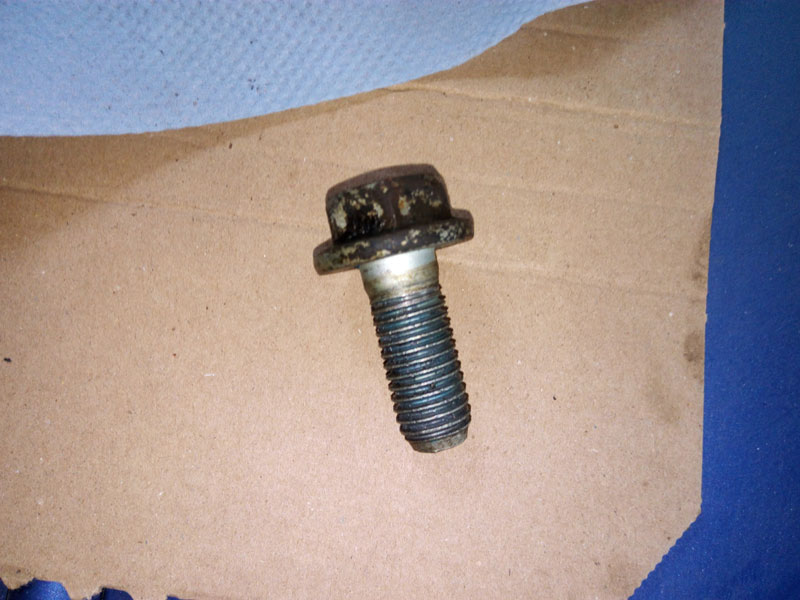

Weiß jemand welche Grösse die 3 Schrauben haben mit denen das Gelenk vom A-Arm auf das Diff. von der Hinterachse geschraubt wird ?

Ich tippe auf 17mm
Kanns aber gleich mal messen

Das wäre super,sollte einfach wissen wie lange die Schrauben sind und metrische oder zöllische Grösse.

länge kann ich dir nicht sagen, aber hab grade gelesen, dass es 21er schrauben sind.
da musst du jetzt bis samstag warten :)
dann tausch ich nämlich meinen dreieckslenker inkl. balljoint.

Misst mal die Länge und welche metrische oder Zollgrösse die Schrauben sind.

Also ich meine ob das Gewinde metrisch oder zöllisch ist. Heiligenschein

Gewinde ist M14.

Fast vergessen Länge ist 30 mm.

M14*1,5 SW21 und Länge 35mm

Hallo Martin,vielen Dank,hast mir sehr geholfen.
