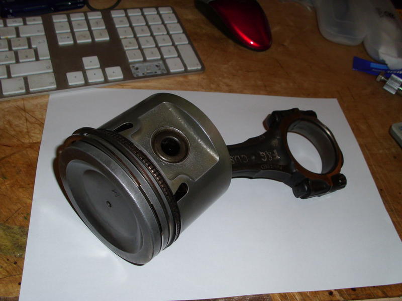

Hallo liebe LandRover Fahrer,
kann mir jemand sagen wie hoch die Kompressionshöhe (Maß zwischen Bolzenmitte und Kolbenoberkante)
der Kolben vom 3,5 und 3,9 Liter ist ?
Martin

Nun der 3.9er ist grundsätzlich hochverdichtet, beim 3.5er haste die Option zwischen mehreren Kolbentypen. Die Verdichtung wird hier über die Kolbenform erzielt. Ich könnte Dir ad hoc nur den Wert der 8.13er Kolben geben, da hab ich einen grad in der Hand. Von den 9.xx ern leider nicht.
Aber der Abstand Mitte Pleulbolzen und Oberkannte Kolben ist immer gleich. 47,45mm

Ich hab einen Motor mit Kolbenkipper und will/muß den nun auf LowBudget Methode wieder zum Laufen bringen.
Ist ein Saab 205E 2Liter Vierzylinder Bohrung 90 mm.
ich dachte mir den Bohr ich auf 94mm auf und nehm die kolben vom 3,9i oder setz die Laufbüchsen vom 3,5er ein ..
Nur das die Kompressionshöhe der Saabkolben um die 32 mm beträgt, also ziemlich flach. Soviel kann ich von den Roverkolben gar nicht runterdrehen.
Zylinder verlängern durch 15 mm starke Kopfdichtung oder ein Stück aus den Pleuel schneiden und wieder verschweißen Hau mich, ich bin der Frühling rotfl
Ein Kolben bei Paddock kostet 24 Pfund, Saab will 160 Euro plus Mwst. dafür traurig
daher der Gedanke

Vor allem hätte ich Dir Kolben auch für lau schicken können, hab glaub ich noch welche über. Aber ja, da ist nix mit wegschleifen. Unsicher
Aber Du könntest Dir doch den Kolben gleich komplett drehen, oder? Das kriegste doch sicher hin Supi
