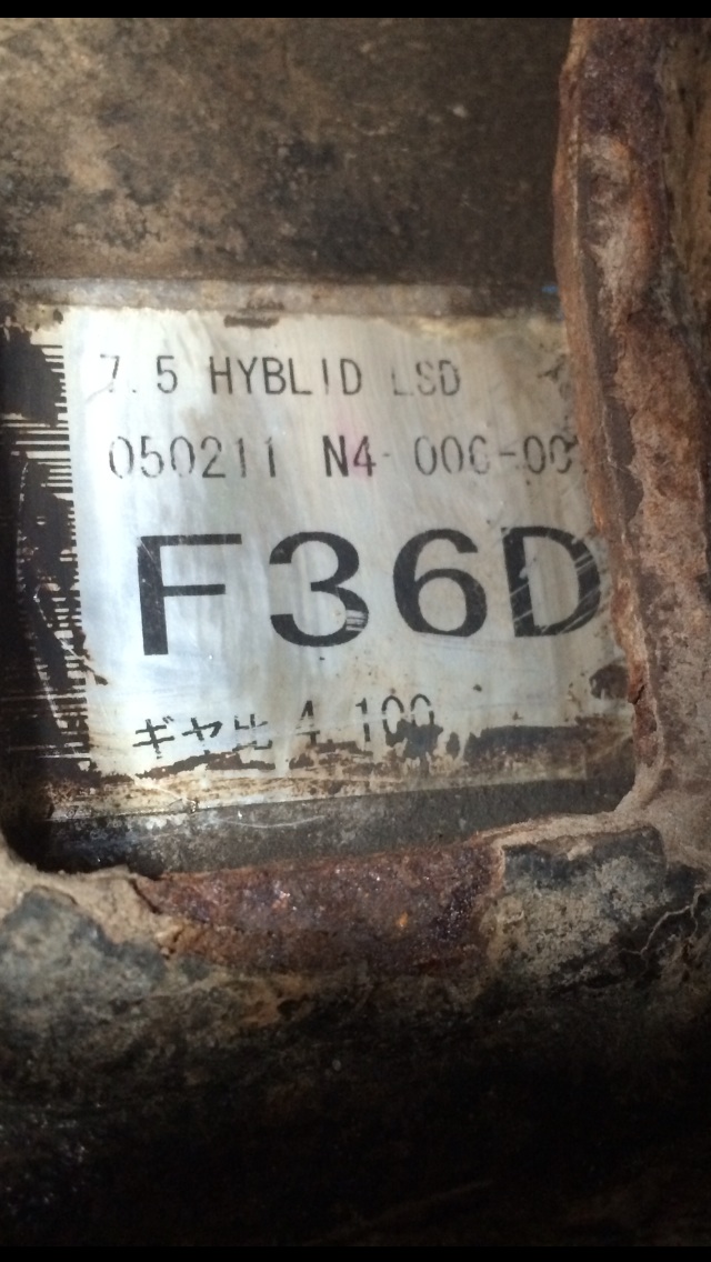

Es geht um ein brummendes hinteres Differential eines Pajero 3.2 di-d
Weiß irgendwer den Unterschied zwischen der Bezeichnung
F36D und F34D ( steht hinten auf dem Diff auf einem kleinen Blechschild )
Kann man statt dem F36D jetzt ein F34 D einbauen ?
Ich bin über jede Hilfe dankbar ...

BeitragVerfasst am: 19.05.2015 15:14:26    Titel:
Das ist mein Diff.
Der Freundliche mitsubishi Mann meint lt seinem
Computer ist das ein 4.1:1
Jetzt bin ich komplett verwirrt .
Gibt es jemanden der das Teil für einen normalen
Preis regeneriert ?

Sorry,
Asche auf mein Haupt, irgendwie war ich auf dem Holzweg Hau mich, ich bin der Frühling
Wenn beide 4,100 haben kannst du das Diff natürlich verwenden. Es handelt sich bei dem F36 dann um ein selbsthemmendes Torsen Diff ( Schraubenräder ) das sich per Schalter und Kompressor auch mechanisch sperren lässt. Diese Schaltung arbeitet mit sehr niedrigem Druck. Ich meine es waren nur 0,4 bar. Also Vorsicht wenn mechanisch 100% gesperrt werden
soll.
Ein Torsen Diff. hat keine Lamellenkupplung und braucht deshalb kein spezielles LSD Öl.
F34 ist ein normales offenes Diff., bei gleicher Übersetzung natürlich auch verwendbar.
