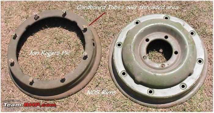

Hallo zusammen, wie kann ich diese Felge dicht bekommen damit Schaluchlosreifen fahren kann?
Einfaches Teroson/sikaflex dichtet zwar sehr gut, aber ich bekomm die Felge nicht mehr auseinader.
Es sollte ein Dichtungsmaterial sein, welches nicht so gut am Metall haftet.
Oder welche Tips habt Ihr auf Lager?
Mein Lösungsvorschlag wäre:
Teroson/Sikaflex auf eine Felgenhälfte durchgehen auftragen, dann frischhaltefolie drauf. dann die andere Felgenhälfte. Nur leicht zusammenschrauben.
Somit hätte ich ne "Dichtung" die elastisch wäre und gleichzeitig die felge zerlegbar macht.
Oder funktioniert das nur in Gedanken?
Oder doch was ganz anderes?
Liebe Grüße Robert

Du wirst die Frischhaltefolie nicht ohne Falten drauf bekommen, dort wird`s dann blasen Unsicher . Wenn mit Dichtungsmasse, dann eine Seite mit Silikon-Spray einsprühen und so anziehen, dass mind. 2 mm Dichtungsmasse im Spalt verbleiben. Aushärten lassen und erst dann festziehen. Kritischer Punkt ist dabei, wirklich einen gleichmäßigen Spalt einzustellen
Ich würde eher eine Dichtung aus Latex oder dünnem Moosgummi ausschneiden. Das Material darf halt nicht zu hart sein, sonst bringt man nicht genug Anpressdruck zum Abdichten auf.
Eine andere Möglichkeit könnte sein, eine normale Papierdichtung einzulegen und dann eine Dichtflüssigkeit in den Reifen zu füllen. Ich hatte die bei meinem Jeep einige Male nach einem Platten in Verwendung, auch bei größeren Löchern und es hat gut funktioniert. Sollte also wohl auch die gringen Undichtigkeiten an der Papierdichtung beheben.
Fröhliches Basteln!

das sind doch die 2 teiligen willy felgen? zum einen gibt es doch felgendichtbänder...zum anderen würde ich es dann aber mit Dichtmaterial wie z.b Dichtmaterial von Mercedes ( sauteure Tube aber gut) oder so ein Dichtsilikon( Motor/Getriebe usw) ( Würth etc) versuchen.... ansonsten nur ne Phantasie....aus einem alten schlauch einen "Lappenring " schneiden und in die felge einlegen ( ähnlich wie beim Fahrrad der Speichenschutzring.....

Wenn die Flächen einigermaßen glatt sind - einfach nen großen O-Ring einlegen. Durchmesser möglichst nahe an den Bolzen.

Ich habe bei sowas mit Hylomar (Dichtmittel) gute Erfahrungen gemacht.
Oder auch eine Gummidichtung ausschneiden und mit Löchern versehen.
Ein O-Ring geht natürlich auch. Den kann man auch kostengünstig selber kleben.

...einfach nen großen O-Ring einlegen. Durchmesser möglichst nahe an den Bolzen...
Alternativ dazu gibts O-Ringschnur auch als Meterware (zB http://www.persicaner.a/); dann nen passenden Kleber (zB Loctite 463), Enden stumpf zusammenkleben und fertig.
Für recht heikle Dichtungen würd ich die "Selbstkleberei" nicht empfehlen da die Klebestelle immer härter wird als der Rest vom Ring.

Danke Euch allen, O-Ring wird es werden.

Plastik Fermit. -Dauerelastischer Dichtungsschmonz, der vom Gas-Wasser...Monteur in Ablaufventile an Waschbecken Montiert wird. Dünne Wurst in die Felgenkante, zusammenschrauben, fertig... Wäre `nen Versuch wert.
