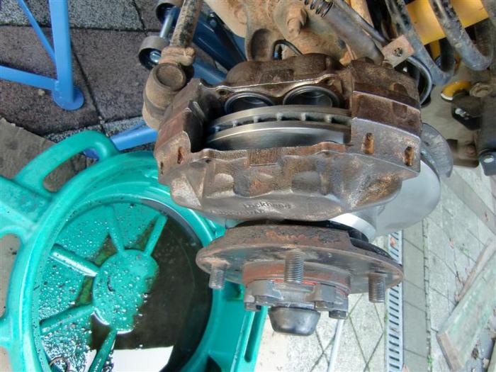

Nabend, erst mal bin ich mit meiner Arbeit zufrieden so als Nichtschrauber.....Radlager (das klackern ist weg obwohl die alten Lager noch gut aussahen) und Bremssättel überholt.
Mit dem entlüften der Bremsen hatte ich aber so meine Probleme. Habe so ein automatisches Entlüftungssystem benutzt "EasyBleed" und das Nanocom. Das System scheint frei von Luftblasen zu sein, ich habe aber das Gefühlt als ob sich die Bremse etwas weich anfühlt, oder keinen so definierten Druckpunkt hat. Vielleicht muß sich der Kram erst etwas einbremsen.
