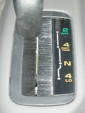

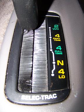

BeitragVerfasst am: 18.09.2010 08:26:24    Titel:
Und nicht vergessen das passende Schaltsegement aus dem ZJ zu bestellen damit die Anzeige im Armaturenbrett auch die Schaltstufen anzeigt - sonst wirds nämlich ziemlich lustig die richtige Stufe zu finden auf gut Glück.

BeitragVerfasst am: 18.09.2010 09:12:19    Titel:
Jaaaaaaaaaaaaaaaaaaaaa und jetzt kommst natürlich du wieder wo der einzige bist wos scheinbar ohne das Schaltsegement auch richtig anzeigt - bei allen anderen tuts das aber nicht.
Und ich schrieb ANZEIGE und nicht SCHALTHEBELBLENDE!
Dass es die nicht mehr gibt bei DC dürfte mittlerweile Allgemeinwissen sein was man nicht mehr erwähnen muss, die Blende ist nur noch gebraucht über Ebay-USA zu bekommen.
