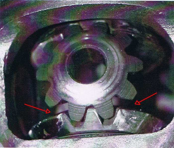

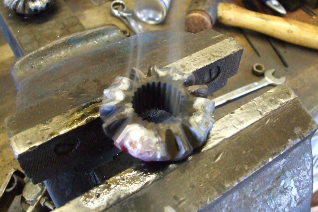

ich hab da mal eine andere methode gefunden ein Diff zu verschweißen und wollte wissen was ihr davon haltet.

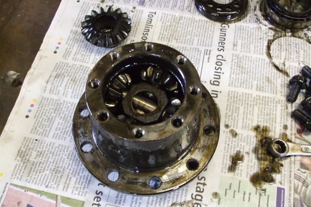

meint ihr das reicht wenn ich das so schweiße wie auf den oberen bildern, weil beim suzuki Diff ist das ein bisschen blöd zu schweißen weil das ja auf der seite nicht offen ist wie zb bei jeep
oder sollte ich die ausgleichsräder auch am gehäuse festschweißen. weil ich hab schiß das es mir die zahnräder zerhaut wenn ich nur die lücken zwischen den zähnen ausfülle.

Ich hab schon an mehreren meiner Fahrzeuge das HA-Diff verschweisst. Ich habe immer das Achswellenrad rundum im ausgebauten Zustand mit dem Gehäusedeckel verschweisst. Hat bis jetzt immer problemlos gehalten, mehr macht ne Sperre ja auch nicht.

so wie beschrieben die Ausgleichrader zu verschweißen reicht.
Du kannst auch die Ausgleichsräder vorsichtig mit dem Korb verschweißen, es müssen ja nicht gleich zentimeterdicke Nähte sein. Sonst verzieht sich möglicherweise der Korb tatsächlich.

@kerkermeister: normalerweise ja nur bei suzuki hast des problem das du einen geschlossenen diffkorb hast und die zahnräder rausnehmen musst zum verschweisen

Nö,
nicht so...
Die Suzis haben keinen offenen Korb. von außen kommt man nicht ran.
Grüße Stephan
