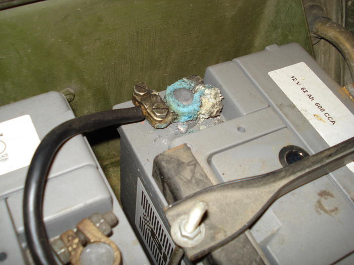

ja und dann is mir aufgefallen, das an einer batterie der minuspool hellblaue und weisse kristalle bildet.

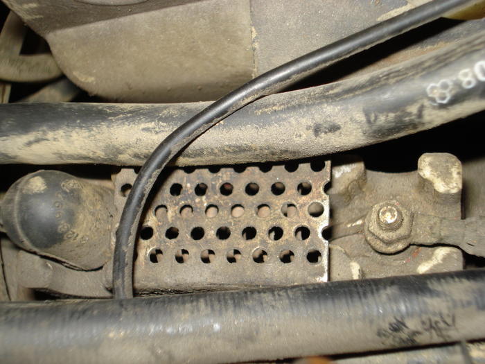

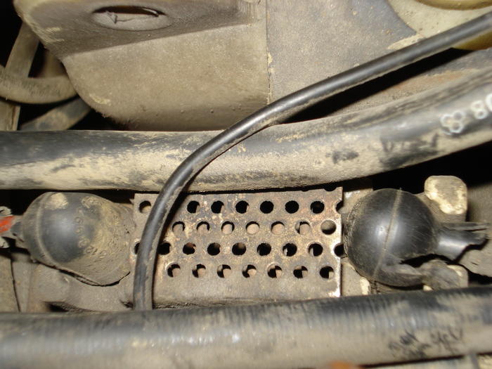

hier sieht man das teil welches anfängt zu dampfen, also unter der rechten gummihaube wirds warm, ohne dem gummihäubchen (sieht man auf dem 2. bild) sitzt diese schraube mit kabelschuh und da wirds warm. ich weiss aber nich was das für ein teil is.

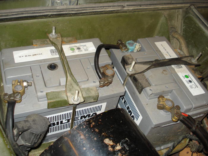

und hier noch die batterien mit den kristallen

das was da brutzelt und qualmt ist ein Widerstand, der unter dem Lochblech sitzt, was der mit dem Licht zu tun hat kann ich Dir aber leider auch ned aus der Entfernung sagen, dürfte eher fürs Vorglühen zuständig sein
was Du selbst machen kannst ist, die Schraube mal aufmachen, Kabelschuh sauber machen (blank) auch die Mutter und wenn hinkommst den Sitz unten und dann wieder anschrauben, durch Oxidation und Dreck hast da so nen hohen Überganswiderstand, das der Strom nur noch an einem kleinen Punkt übertragen wird, deswegen wird das heiß und qualmt, wenn des auseinander baust, wirst vermutlich nen kleinen schwarzen Punkt sehen, bischen länger und das verschweisst sich oder geht garnicht mehr
den Batteriepol kannst auch mit ner kleinen Messing Drahtbürste säubern, und dann mit speziellem Batteriepolfett einschmieren, kriegst im Autozubehör oder Boschdienst, oder jeder Werkstatt

soo, nu hab ich ma alles blank gemacht, is aber keine besserung eingetreten!!!
same shit! au man wenn ich wegen so nem mist jetz inne werkstatt muss dann wird das teurer als der wagen wert is. hat denn keine ne idee was das sein könnte???
