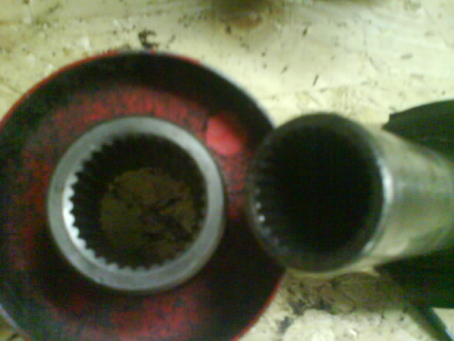

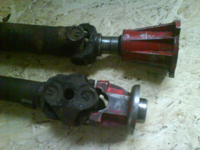

muss für meinen 90er chero ein SYE bauen weil er doch sehr hoch ist und der originale längenausgleis am VTG auf dauer überfordert sein könnte ... hab zwar keine vibs oderso aber besser jetzt und nich erst wenns gekracht hat YES
da ich noch ne vordere kardan mit doppelKG und internem längenausgleich mit neuen KGs und neuem gleichlauflager liegen hab kommt die rein - Länge passt gut und die Aufnahme an der achse auch.
nun am VTG muss ich basteln ich nehm den flansch vom VTG vorne will den ausdrehen lassen sodass ich das schiebe stück von aussen spielfrei zentriert reinstecken und verschweißen kann .
so der Plan - aber geht das sone zahnung rauszudrehen oder is das zu hart ?????
oder welche alternative gibt es noch ohne dass ich nencredit aufnehmen muss ? Hau mich, ich bin der Frühling

Mir erschließt sich der Plan noch nicht, bzw. ich verstehe nicht ganz, was genau Du machen willst. Unsicher
Grundsätzlich kann man natürlich mit Hartmetall-Meisseln auch gehärtete Splines locker wegdrehen, nur halt extrem vorsichtig, damit das Werkzeug nicht bricht.

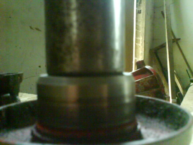

BeitragVerfasst am: 20.09.2010 11:40:33    Titel:
die Splines vom kardanflansch der vorderen kardanwelle ( die ich hinten verbauen will ) passen an der hinteren ausgangswelle nicht - durchmesser zu groß , mehr Splines.
nun will ich den flansch ausdrehen lassen damit ich das schiebe stück von original hinten bei dem flansch einschweißen kann sodass der Flansch auf die welle passt.

Achso, verstehe (jetzt) Ja
Du könntest doch aber auch nen passenden Flansch aus dem Zubehör kaufen. Die werden verschraubt und die Welle vorher gekürztz + mit nem M8 Innengewinde versehen. Das hab ich schon gemacht, geht easy.
Weil das Schweissen von Wellenstahl ist so ne Sache. Wenn man es nicht richtig macht, hat man ne feine Sollbuchstelle. Und einen Flansch auf ne Welle schweissen, ist auch wartungstechnisch keine so gute Sache. Du könntest auch den Originalflansch nehmen (den Slip Yoke) und dort nen Flansch dranschweissen lassen, während du das ganze Ding dann veschraubst. Viele Möglichkeiten.

Für die brauchste aber einen Flansch mit Schrauben, da mal da keinen Yoke raufpressen kann wie mit der normalen Welle hinten. Hey, das weisste doch selbst. Unsicher
