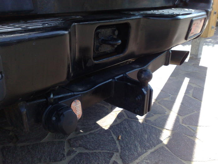

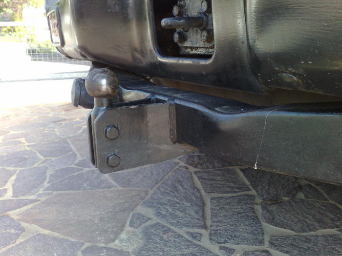

gibts nicht? dachte das modell ist V20??? na egal. hier die bilder der AHK. Vielleicht gibts da ja einfach nur n Umbausatz oder sowas.

Servus
Da hast Du einen Pajero V20.
Ein Pajero Sport sieht so aus:
http://de.wikipedia.org/wiki/Mitsubishi_Pajero_Sport
Schau mal nach , welcher Hersteller das ist , und frag dort mal nach ob sie höhere Kugelbolzen haben.
Vielleicht gibt`s ja welche , die etwas weiter über die Halterung hinaus stehen.
Selber würde ich da dran auch nicht rum basteln.
