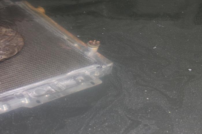

Step1:

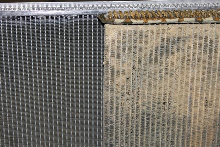

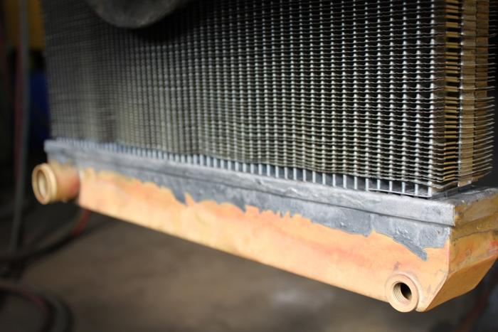

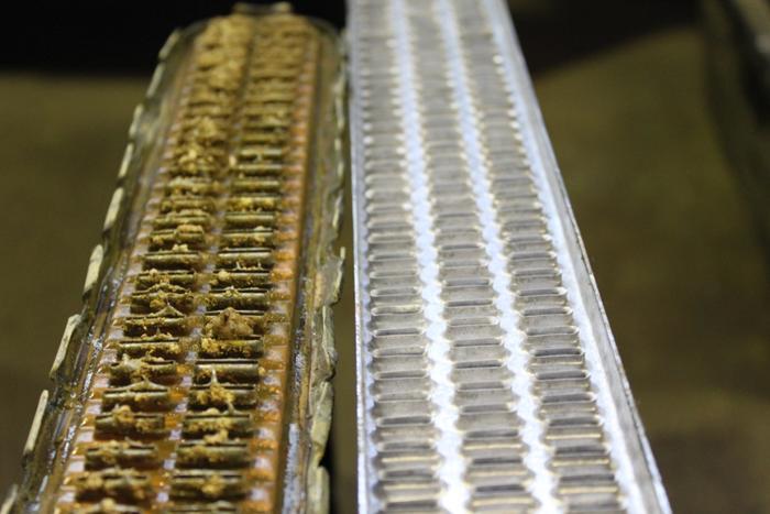

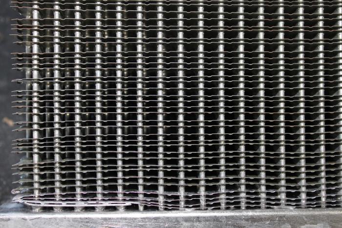

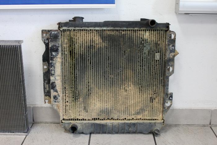

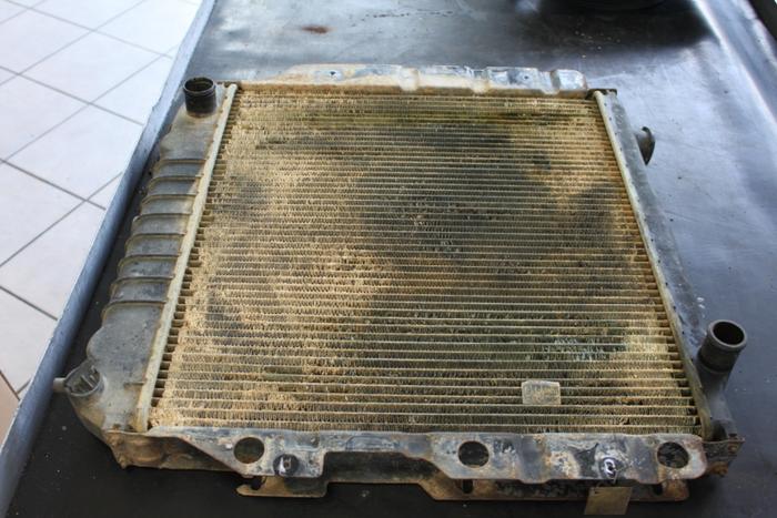

den ollen verranzten Kühler raus aus dem Jeep und mal analysiert. 2 Kühlreihen und ein gammliges netz voll mit dreck. Sieht dann so aus:
Step2:

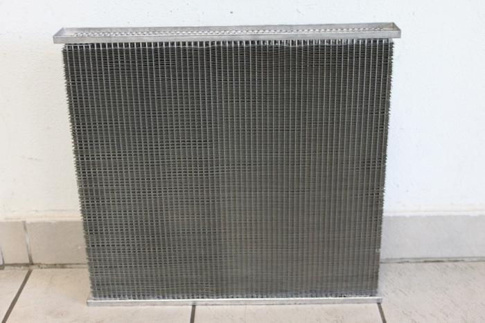

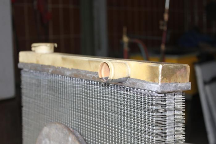

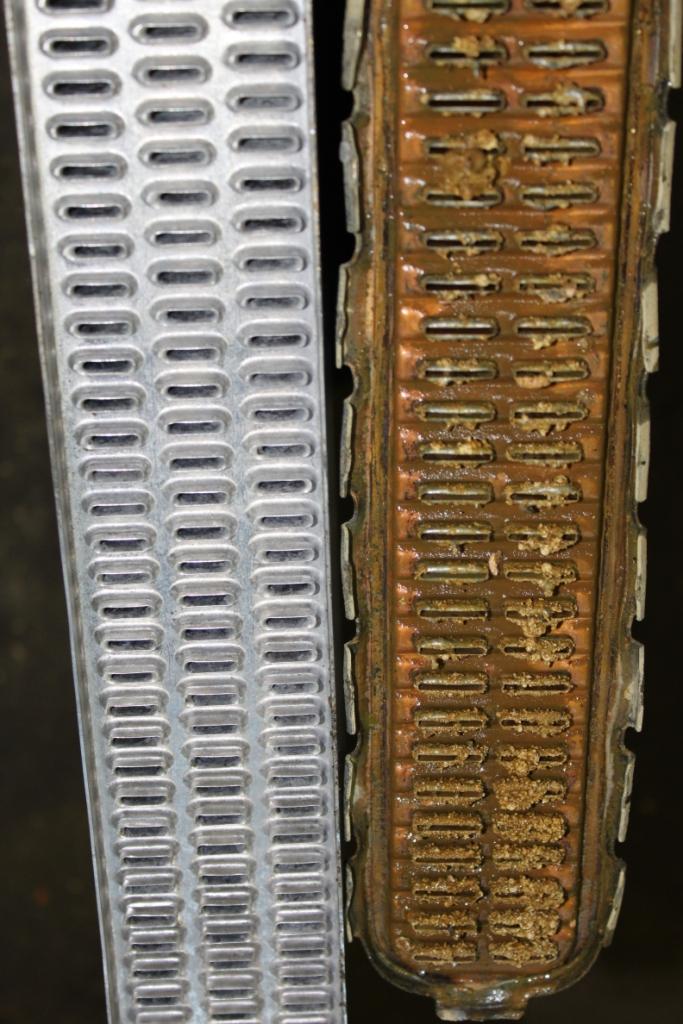

Neues Netz besorgen, Stärker mit einer reihe mehr stabiler und vollverzinnt.
Das neue Netz:
im vergleich kommt das so rüber. Der unterschied sollte klar sein.

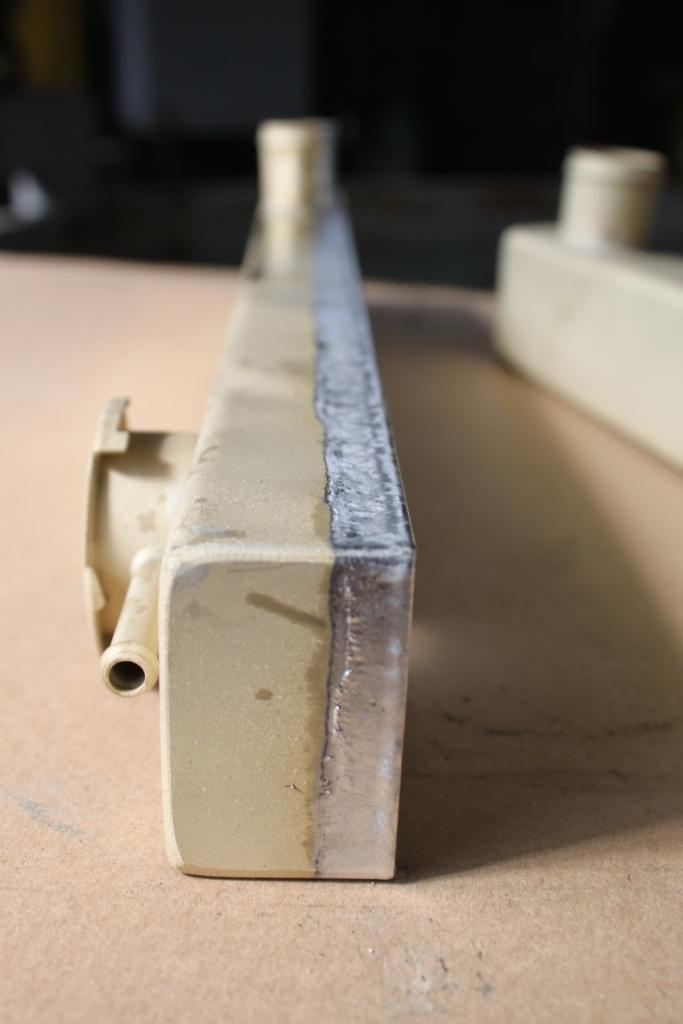

Step 3:

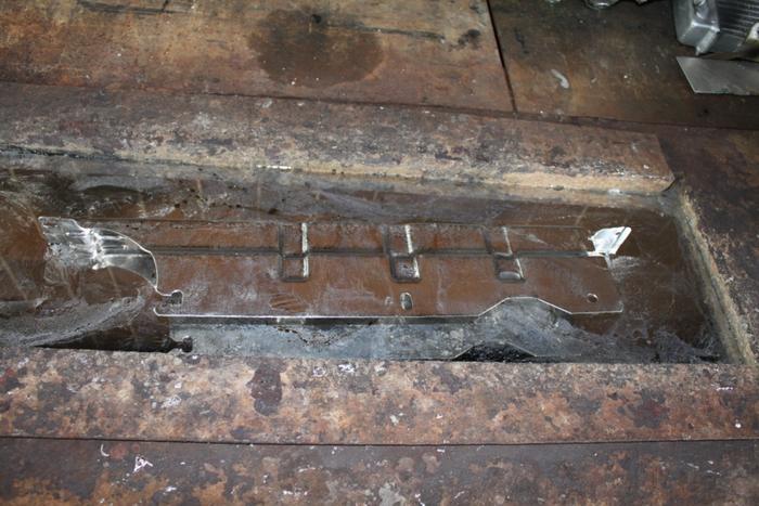

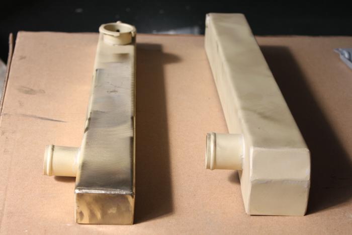

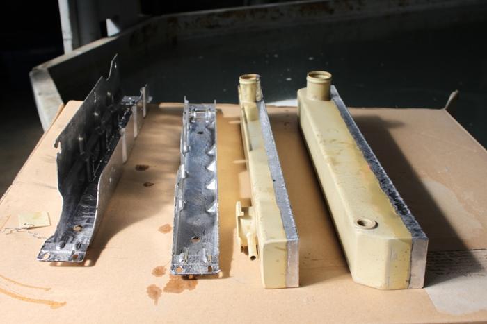

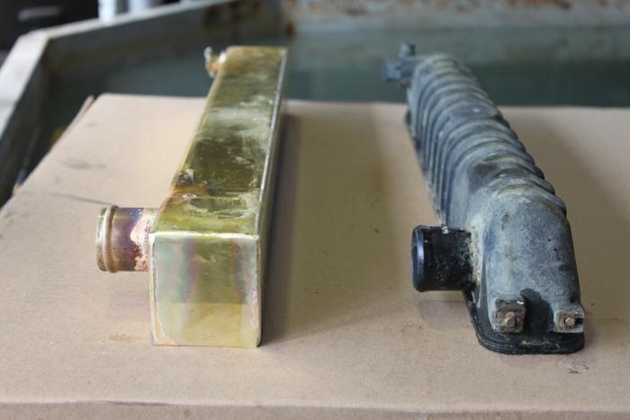

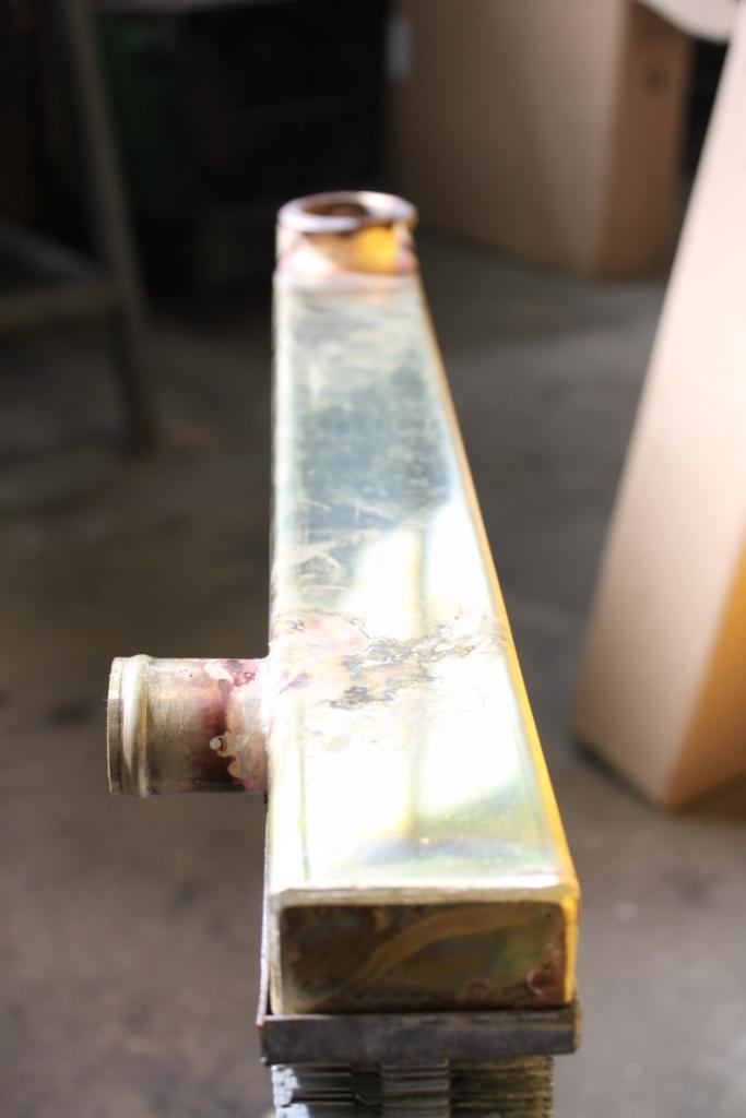

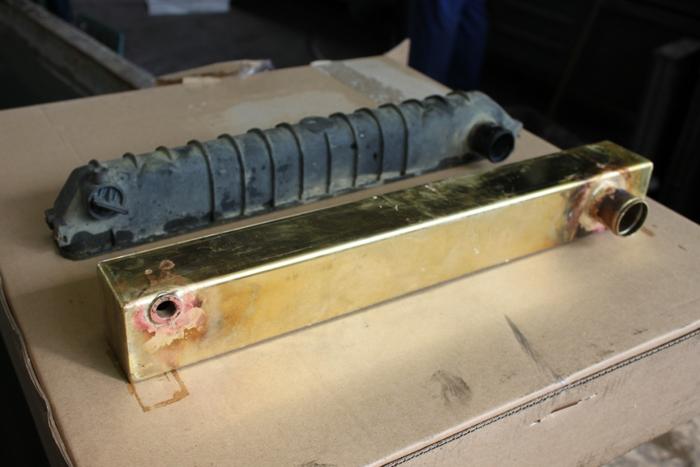

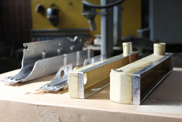

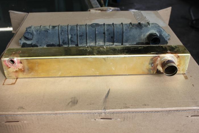

der einst geklammerte Wasserkasten muss also auch weg. Das alte plastik soll nun durch ebenfalls was stabileres getauscht werden und zugleich kann der neue kasten im falle eines schadens auch unterwegs leicht und schnell repariert werden (ne kleine Lötlampe reicht aus)

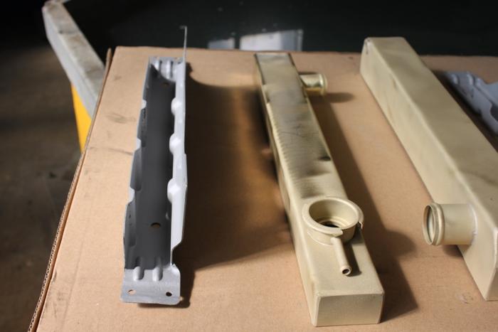

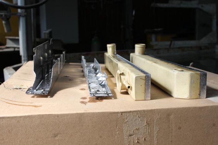

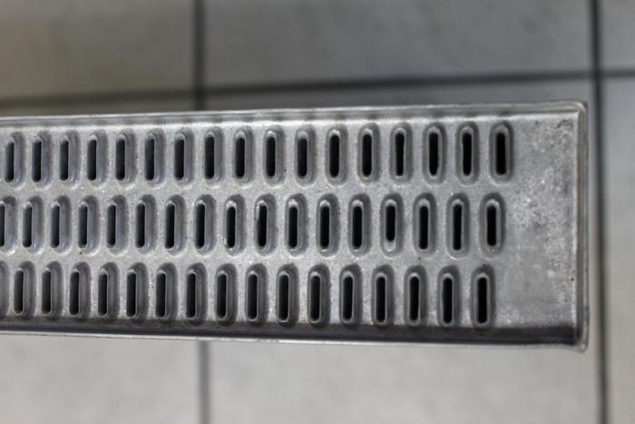

Also sind wir drangegangen die Originalen nachzubauen und am Netz anzupassen :

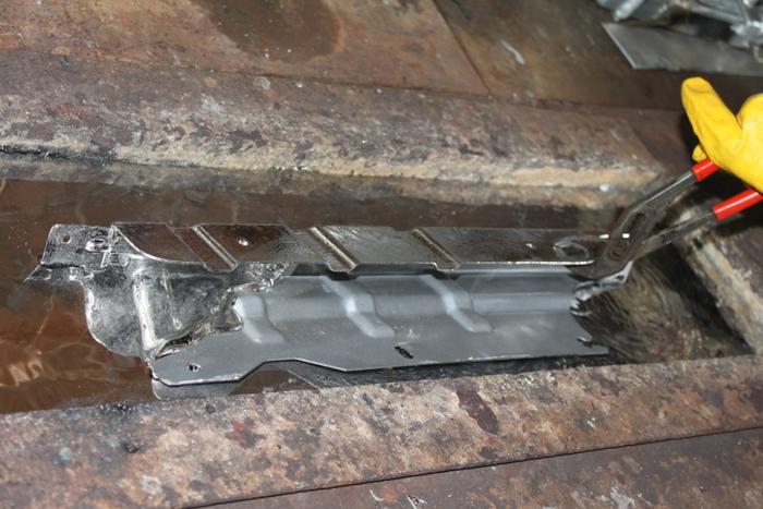

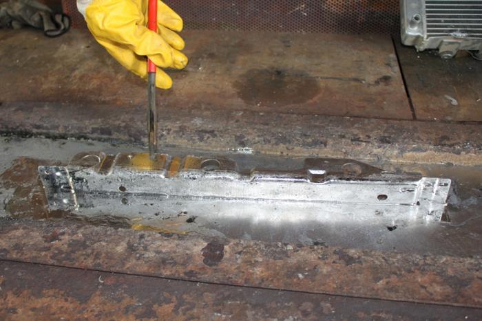

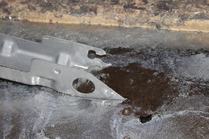

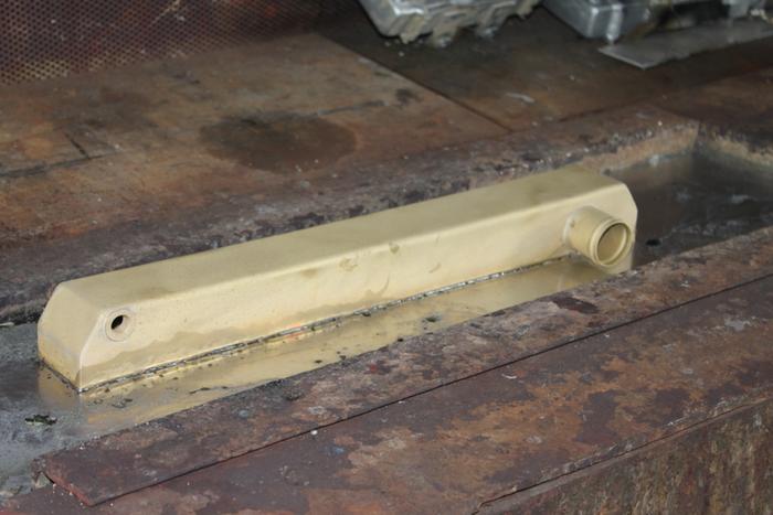

im anschluss daran dann für den zusammenbau vorbereiten, dafür haben wir auch die alten seitenteile sand gestrahlt und wieder fein gemacht und im Zinn gebadet.

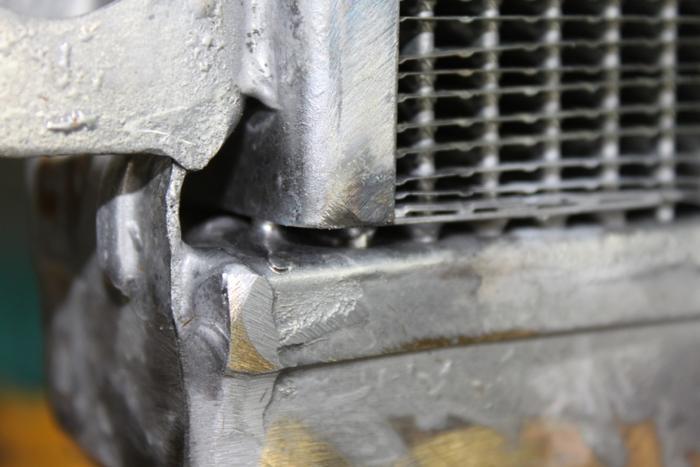

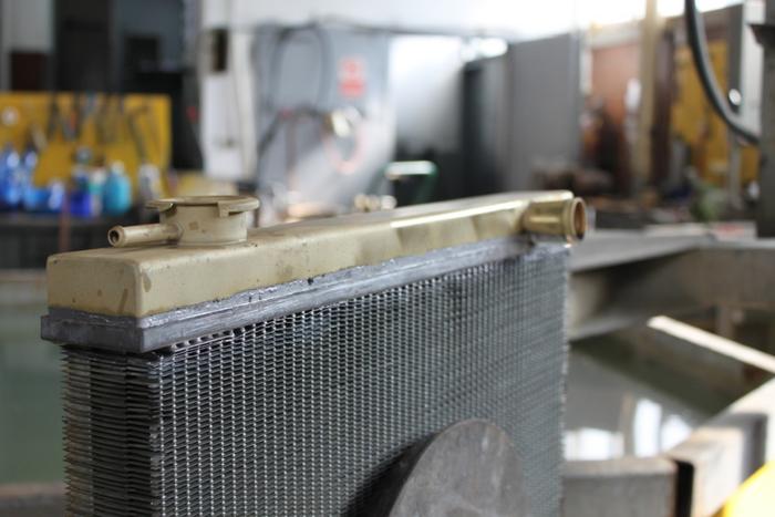

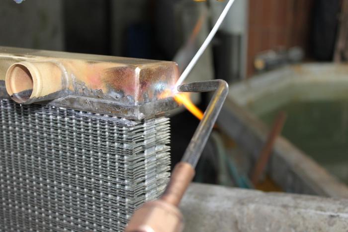

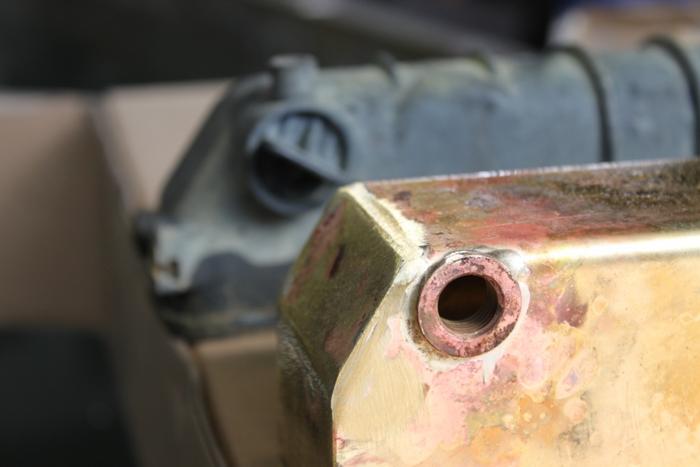

nun gings an zusammenbauen der vorbereiteten teile. Es ist einfach schön zu sehen wie manch einer mit Lötwerkzeug umgehen kann.

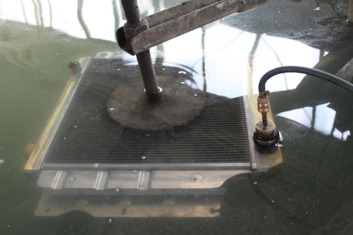

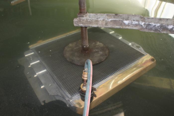

Danach noch auf dichtigkeit prüfen, gute 2 bar sollte er schon aushalten.
tut er auch das gute stück:

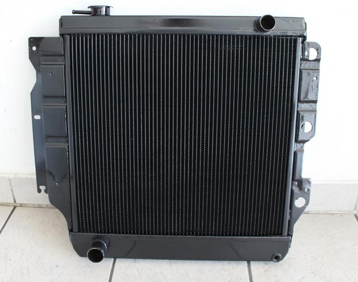

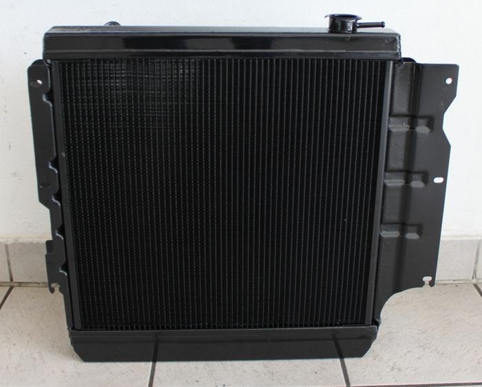

Alles Dicht dann noch sauber nacharbeiten und Farbe drann, in Zeitlosen schwarzen look passend zu TJ hier nun das fertige ergebniss:
Knapp 3 Wochen arbeit und ca 1500 Euros (Das Hochleistungsnetz ist doch schon etwas teurer wie geplant) die sich sicherlich Langfristig lohnen werden. Im übrigen kann so quasi aus jedem Serienkühler was Handfestes werden. Ich denke gerade darüber nach den passenden Pickup Heckkühler für meinen MJ zu planen denn so lässt sich ja alle mögliche realisieren Smile

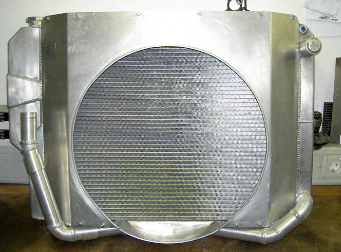

Für ein Bruchteil der Kosten gibt es da richtig gute Alukühler die besser sind !

Hallo und respekt für den Aufwand.
Aber es gibt da ganz gute Alukühler die auf Wunsch angefertigt werden. Ich habe mich mal bei der Firma http://www.bergmeir-seitz.de/ in Augsburg infomiert. Die fertigen Kühler nach Kundenwunsch an. Die haben richtig gute Waben und Preislich erschwinglich.

sicher mag es günstige Alukühler geben - wir haben einige schon in den JK V8 getestet und anfertigen lassen - von der stabilität her aber kein vergleich - sie sind nur leichter.
U2450, auf was beziehst du das "besser" bzw was meinst du im detail? welche Kühler in dieser Form hast du schon getestet bzw direkt vergleichen? Ich würde natürlich schon gerne dazulernen. Das Kühlersegment ist ja noch etwas neu für mich und ich bin für jeden tipp/vorschalg dankbar.

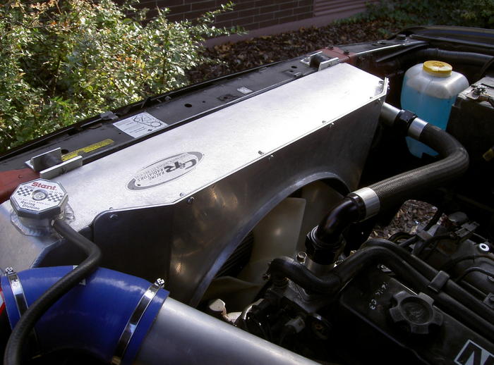

Respekt! Top Kühler hast du gebaut. Aber der Preis.......

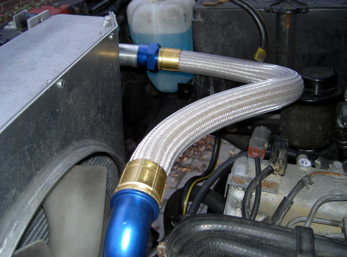

Der Kühler hat keine 300€ gekostet hat AN20 Verschraubungen und ist 10cm dick. Hat glaube ich 8 Reihen. Ist aus nem Nascar Fahrzeug für ca. 800PS konstruiert.
Seit ich den eingebaut habe hat sich die temp. Nadel nie wieder über die Mitte raus bewegt.
Baloo

Nach 300 Euro sieht das Teil aber nicht aus.
Vermutlich nicht der Neupreis, oder?
BeitragVerfasst am: 25.09.2010 22:58:39    Titel:
Natürlich nicht.
Ist 3 Rennen gelaufen.
Es gibt aber auch neue für das Geld im Ebay USA. Die sind von C&R oder Fluidyne. Meistens aus Lagerauflößungen.
