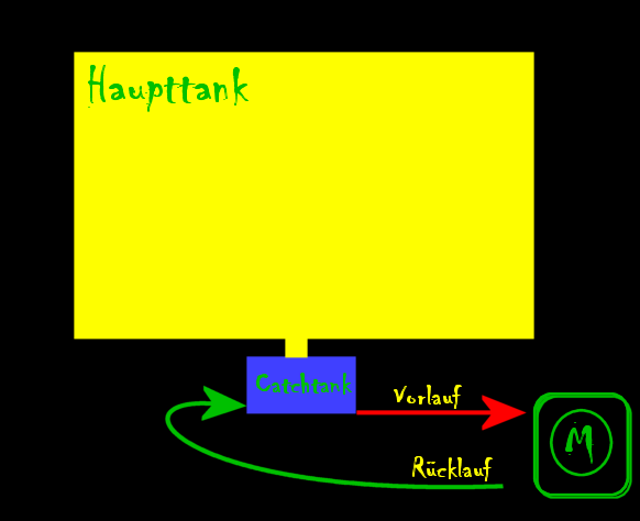

Eine Alternative wäre ein Puffertank unterhalb des Haupttanks, während man den Sprit aus dem haupttank nach unten "laufen" läßt, statt ihn über eine Top-Platte zu saugen. Meist will man aber nichts im Auto haben, was tiefer als der Haupttank ist.
Passiver Catchtank:
Wir benutzen übrigens den: http://cgi.ebay.de/Fuel-Surge-Tank-Aluminum-2-Litre-Swirl-Pot-System-/290477918678?pt=UK_CarsParts_Vehicles_CarParts_SM&hash... [Link automatisch gekürzt] - Der ist etwas professioneller als der ISA Racing Tank, da er einerseits größer ist und andererseits richtige AN-6 Fittings hat. Der berücksichtigt auch eine Mehrtank-Lösung.

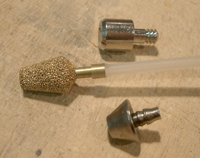

Kommt halt auch auf die Bauweise deines Tanks an: Es gibt ja Pendelsaugrohre die immer an die tiefste Stelle des Tanks rutschen und da ansaugen - Modellflieger haben sowas z.B. .
Ist 'ne flexible Spritleitung im Tank mit Gewicht am Ende - im Idealfall ein Kegel mit Ansaugöffnung in der Spitze.
Dann eher.

BeitragVerfasst am: 30.09.2010 22:42:55    Titel:
Jepp sowas hab ich.
Langer schlauch und eine schwere Messingdruckluftverschraubung dran.
Liebe Grüße Robert

Ist doch schonmal prima - braucht halt'n normales Auto net so, das muss man woanders abkucken.
Hier ist das mit den Fliegertanks mal illustriert - vielleicht steckt da noch 'ne Idee drin:
http://www.ch-forrer.ch/Modellflug/Tipps/Gluehzuender/Tankeinbau.htm

Wenn ich die Spritzufuhr für einen Benziner konzipiere, was ich grad tue, dann achte ich sehr stark darauf, dass es keinen "kleinen" Kreislauf gibt, wo sich das Benzin stärker erwärmen kann. Am Rail ist es ja warm und das heizt schon mit der Zeit.
Ein Catchtank mit zwei überlappenden Kreisläufen, ist da perfekt. Ein kreislauf durch einen Filter mit sofortiger Zurückführung ist eher ungünstig. Auch weil Benzin bei höherer Temperatur mehrere negative Probleme mit sich bringt:
