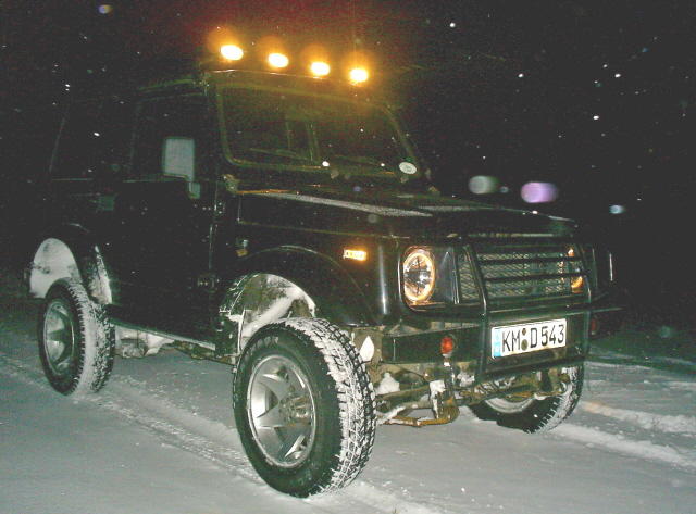

BeitragVerfasst am: 27.11.2010 08:59:15    Titel:
Toxic4x4 hat folgendes geschrieben:
Du darfst insgesamt 4 Fernlichter haben, ob das 4 Zusatz oder 2 Zusatz und 2 Originale sind ist Wurst!
Ich habe vier Hella aufm Dach und die Orig.
Ich hab die Hauptscheinwerfer(Fernlicht) stillgelegt, passt:

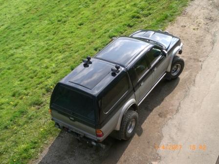

BeitragVerfasst am: 06.12.2010 21:31:15    Titel:
ich hatte bei meinem L200 zwei auf dem Frontbügel, die dann durch Rallye 3000 ersetzt wurden. Die Micro FF wanderten, bestückt mit 100W-H3 aufs Dach. Die 3000er hatten auch 100W Birnen. Ich wunderte mich immer wieder über die Lichtleistung der kleinen Dinger. Bei der AU wären sie allerdings beinahe abgebrannt, weil der freundliche Ing. das Fernlicht beim Vollgastreten einschaltete. Ansonsten sehr gutes Preis-Leistungsverhältnis.
