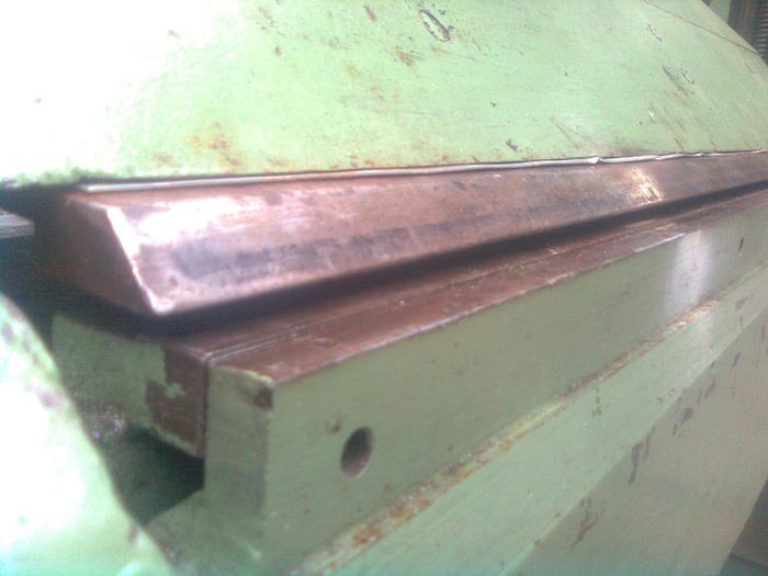

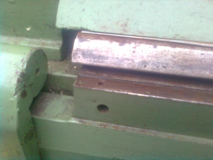

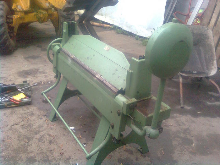

Hallo zusammen, kann es sein das bei der Maschine irgenwas fehlt?
Die obere Biegewange ist austauschbar und verschraubt. Unten ist nur das Gussteil. Fehlt da die untere Biegewange?
Wenn ja, wo bekomme ich sowas?
Oder wie sollte son Ding aussehen ggf. aus welchem Material?
Leider ist kein typenschild o.ä. auf der Maschine, daher hab ich kein Plan wo ich suchen soll.
Liebe Grüße Robert

Sieht eigentlich recht komplett aus, ergeben sich denn Probleme beim abkanten?
Lass das Ding bitte nicht im Regen stehen, sonst hast du sehr schnell nen Klumpen Schrott. : Winke Winke

Hallo Matthias, hab gedacht in die vier Löcher muss was rein....

Sind die Flächen von fester unterer und beweglicher unterer Biegewange denn exakt auf einer Höhe? Auf dem Foto leider nicht so erkennbar. Unsicher

die untere bewegliche ist in der höhe einstellbar

Gut möglich, dass da noch eine Beilage zur Schonung der Kante hingehört, sonst sieht die recht schnell recht zerknirscht aus.
Wenn du nur dünnes Alu oder Kupfer kantest, gehts vielleicht auch so.

An so eine Kante hab ich gedacht.
Hast Du eine Ahnung wie die mal ausgesehen haben könnte?
Einfach nur ein Winkel? Aufgelegt auf dem beweglichen Teil, angeschraubt an die vier Gewindelöcher?
Wenn ja, welches Material ist dafür geeignet?
Liebe Grüße Robert
Vermutlich ein Winkel, so angeschraubt. Vielleicht auch noch mit Nasen, die in die Löcher auf der oberen Kante der Biegewange eingreifen.
Material: Weltraumstahl oder irgendwas ähnlich schleissfestes.
Wie dick kann denn der Winkelschenkel sein, wenn du die Wange ganz nach unten schiebst?

Muss ich morgen mal guggn.Aber eine ganzes Stück. Recht gut zu sehen an den Langlöchern für die Höhenverstellung.
Da geht bestimmt 1-2cm

Soviel? Sehr gut.
Nimm kaltgewalztes Winkelprofil, möglichst gute Qualität - was dir dein Stahlhändler halt liefert. Selbst St37 hält da mehr als Guss.

Danke Dir. Dann werde ich mal messen und guggn gehen.
Da bei mir in der Nachbarschaft große Stahlfirmen sind....welche Stahlsorte wäre dafür am besten oder am geeignetsten?
Winkel in z.b. 20x 40 mit 10mm stärke ist nicht soo einfach denke ich mal.
Wäre es dann nicht einfacher aus nem 40x40 Vierkannt einfach was rausfräsen????

5mm Stärke reichen auch. Und die Winkel einseitig im Schenkel zu kürzen ist günstiger, als was aus dem vollen zu fräsen.
Ideal gibts bestimmt besseres, aus dem Bauch raus würd ich Hardox, 1.7225 oder was ähnlich schleißfestes nehmen. Oder 1.7131, und dann einsatzhärten lassen - nur ob das so verzugfrei möglich ist?

BeitragVerfasst am: 30.09.2010 14:18:16    Titel:
Danke.
Hardox ist doch eine Handelsbezeichnung?
Wie nennt sich das in "Ziffern"?

Ja, Markennamen. Ne Werkstoffnummer für ne Normung dürfte es gar nicht haben, da es ein Spezialstahl ist und die Zusammensetzung (glaube ich) dem Patent unterliegt. Hab mal für Dich Google bemüht:
Ähnliche Stähle anderer Hütten:
Dillidur (Dillinger Hütte) - wie schon erwähnt
Brinar (Salzgitter)
XAR (ThyssenKrupp)
Fora (FaFer)
Durostat (Voest-Alpine)
Creusabro (IMS)
Toolox44
