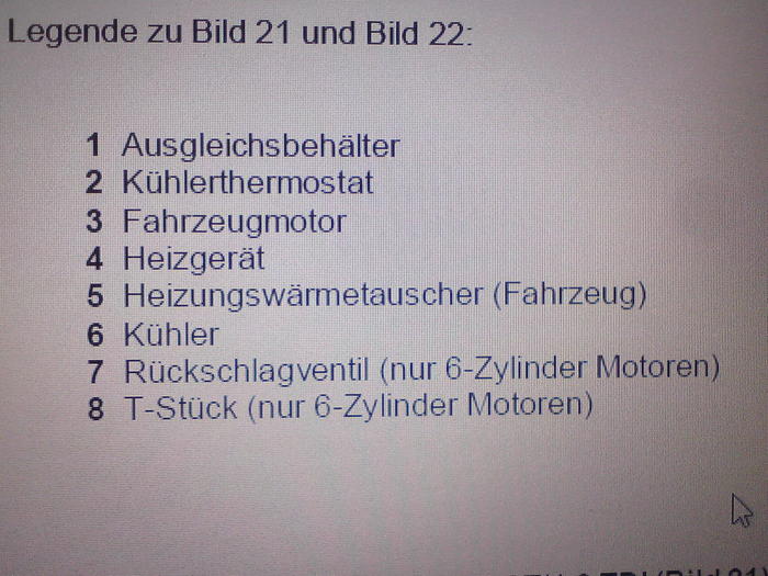

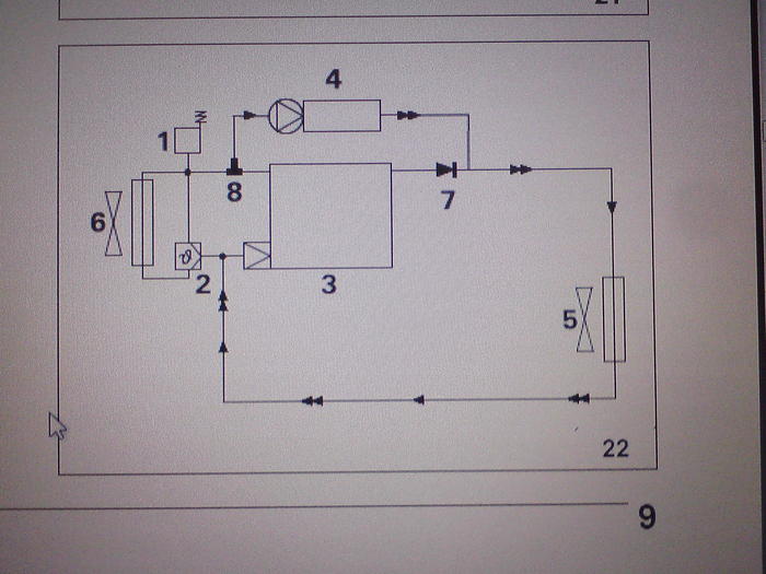

BeitragVerfasst am: 21.09.2010 19:40:16    Titel:
Schau dir doch mal dieses Bildchen an .

BeitragVerfasst am: 22.09.2010 03:57:13    Titel:
Papier ist geduldig, mir ist in den 10 Jahren die ich Y60 gefahren bin nie ein Rückschlagventil aufgefallen und im WHB ist auch keins drinn
die Zeichnung da ist eh blödsinn, die Standheizung soll ja auch den Motor vorwärmen, wenn se aber vor dem Motor das Wasser zieht und hinterm Motor wieder reingeht, bleibt der Motor kalt
bau die Heizung einfach in Reihe ein und gut ist, wenn es ganz gut machen willst kaufst dir dieses Ventil von Webasto dazu
