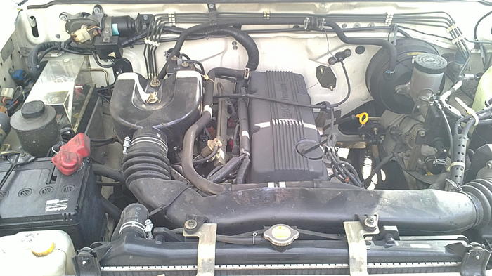

Ahnungsloser hat da ne Frage Obskur
Was ist das für ein schwarzer Behälter, der da über den Vergaser ist?
Ist da noch ein zweiter Luftfilter drin ? Unsicher
Gruss
André

Könnte sein dass der erst ein Zyklon ist un der zweite ein Luftfilter. aber ich lass besser die MD-Experten reden...

glaub das ding nennt sich resonator oder so - hat zb der jx der jüngeren jahrgänge um ansauggeräusche oderso zu minimieren

Abbauen und rein schauen. Wird sicher nix drin sein. Den langen Ansaugweg vom Filter würde ich mit Sylikonschläuchen und Winkel optimieren.

Da ist nix drin und drunter kein Vergaser Vertrau mir
Wohl ehr ein Zentraleinspritzer

Könnte das ein Flammschutz sein, der verhindert, wenn der Vergaser zurückschlägt, dass die Flammen in den Motorraum kommen. Ist zumindest bei Booten so.

Der hat doch keinen Vergaser... Ist doch nen Einspritzer.

Wenn man mit dem "langen Rohr" vom Luftfilter direkt an den Motor gehen würde; ....
hätte man bei bestimmten Drehzahlen und bestimmten Drosselklappenstellungen durch die "schwingende" Luftsäule in dem langen Rohr ein unharmonisches Laufverhalten des Motors.
Der "Kasten" dient als Beruhigungsraum der Luftsäule zum gleichmäßigeren Einströmen der Luft in den Motor.
Der hat ist kein Zentraleinspritzsystem ..... sondern eine "Multipoint"-Saugrohreinspritzung mit 4 Einspritzdüsen, die in der Brennstoffzuführung zu den Einspritzdüsen in etwa dem Common-rail-System moderner Diesel entspricht. Mit "etwas" geringerem Druck natürlich.
