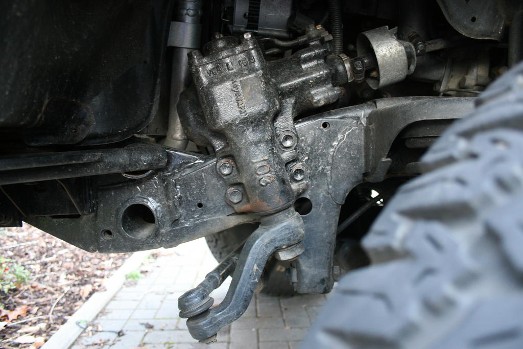

Lenkgetriebe sind nicht unterschidlich sondern nur der Pitman Arm.
Da der Y60 ca. 5cm tiefer ist als der Y61, und ich messe nur die Höhe zum Rahmen, ist der Pitman Arm beim Y61 gekröpft. Der vom Y60 ist gerade.

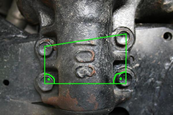

sehr schön. Danke. Hat zufällig jemand ein Bild im eingebauten Zustand und das Lochbild der Befestigung?
Grins
BeitragVerfasst am: 06.10.2010 17:33:22    Titel:
Das Lochbild ist trapetzförmig.
Mal schaun wie ich das ohne Zeichenprogramm oder CAD hin bekomme.
BeitragVerfasst am: 06.10.2010 18:28:34    Titel:
Wut So n mist Programm!
Kann dir alles mögliche zusammenbauen und konstruieren aber bin unfähig auf das JPG ne halbwegs vernünftige Bemaßung zu kritzeln!
Ich versuch es zu erklären da das untere Bild nicht ganz der Realität entspricht.
Die Beiden unteren bilden mit der linken oberen Schraube ein Dreieck. Ich weiß, sieht auf dem Bild anderst aus.
Abstand zwischen den linken und den rechten Schrauben 10cm.
Abstand zwischen den beiden linken 4,5cm.
Abstand zwischen den beiden rechten Schrauben 5,3cm
BeitragVerfasst am: 06.10.2010 19:16:01    Titel:
Ich helf Dir kurz Thorsten:
Das Foto scheint durch den Kamerawinkel leicht verzerrt zu sein, deswegen kann man das Lochbild nur schwer erahnen.
Gruß Andreas

BeitragVerfasst am: 11.10.2010 09:24:01    Titel:
vielen Dank. Das hilft mir weiter.
