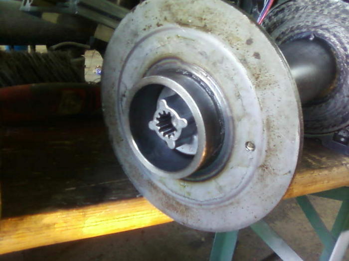

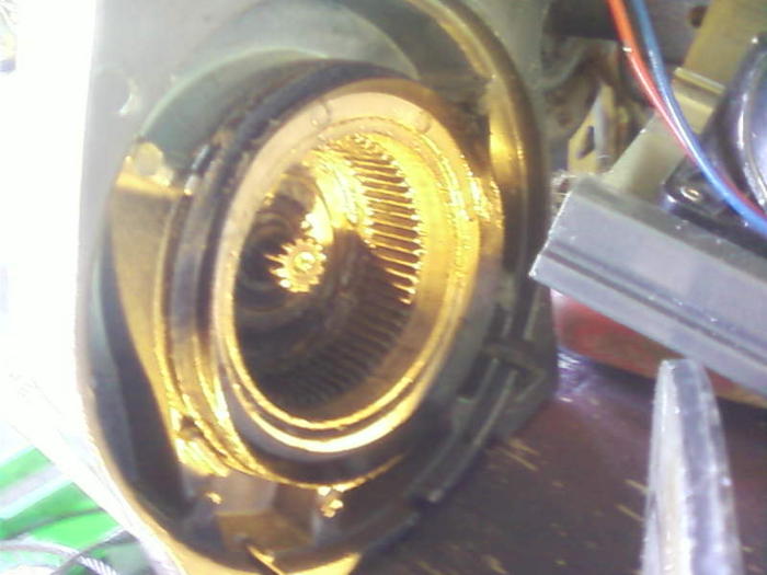

Eine unserer 9.5 läuft nicht mehr aber den eindeutigen Fehler kann ich nicht erkennen traurig
der planetensatz auf der motorenseite soll ja irgendwie die kraft auf die andere seite mit der kupplung übertragen aber das geht nicht. der motor dreht. nun die frage...
wie kommt die kraft denn überhaupt vom "kleinen" planetensatz zur innenliegenden welle???

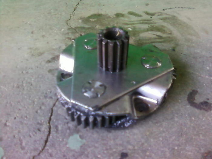

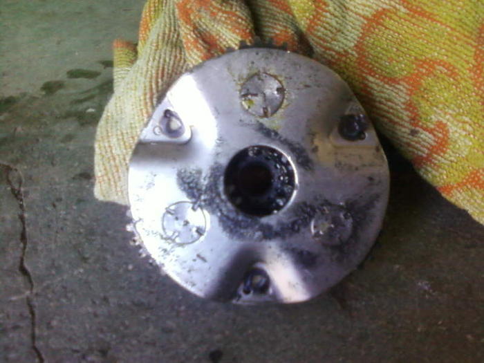

der motor greift ja mittig ins planetengetriebe welches sich am unbeweglichen gehäuse abstützt. das würde bedeuten, dass man die kraft nur an der trägerplatte abnehmen kann. auf der sitzt das zahnrad welches dann im "Bremsflansch" steckt. So aber das Zahnrad ist locker auf der Trägerplatte - könnte also keine Kraft übertragen.
Ist das eventuell der fehler?

muss das Zahnrad am ersten Bild fest auf der Platte sitzen?
Ja, das Zahnrad muß drehfest mit der Blechplatte verbunden sein. Darüber wird das Drehmoment von der einen in die nächste Planetenradstufe übertragen.

Mist, dann weiss ich was hin ist. Danke.
