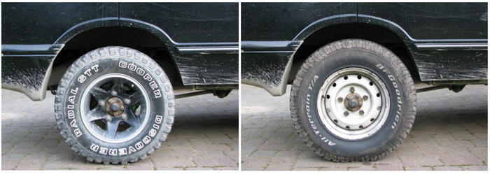

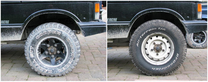

BeitragVerfasst am: 12.10.2010 14:25:50    Titel:
Hier steht ja einiges zu diesem Thema und auf anderen Seiten kann man auch einiges nachlesen. Danke für Eure Hilfe.

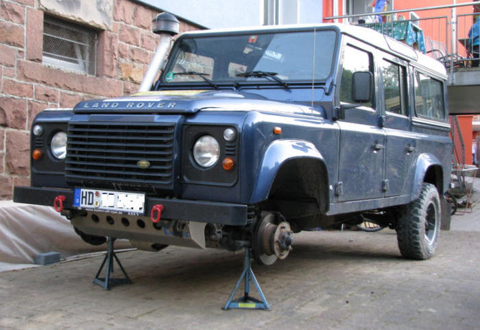

Ich habe nun mal die Räder vom Defender auf den RRC geschraubt. Zum Vergleich 235/85 R 16 zu 30x9,5 R 15.
Bei mir im Hof siehts nun so aus:
Die Räder passen rein. Ich bin aber noch nicht gefahren und habe auch noch keinen Verschränkungstest gemacht. Kommt heute oder morgen.
Vorne schauts so aus:
Hinten so:

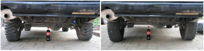

Und unterm Diff hat man schon einiges an Platz gewonnen
Weitere Bilder kommen morgen.

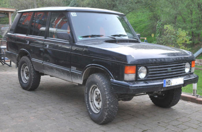

Hier ist mal ein Foto vom range mit den größeren Rädern, damit man einen Gesamteindruck bekommt. Mir gefällt das schon ganz gut. Es gibt aber leider einen Haken.

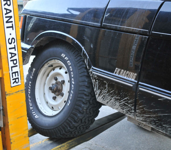

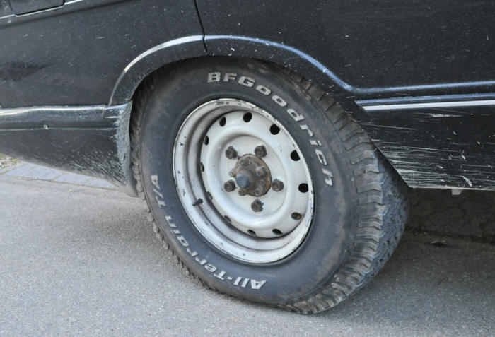

Ich habe dann gestern mal mit nem guten Freund einen Verschränkungstest gemacht.
Vorne gibts keine Probleme. Da paßt alles rein.
Aber hinten ist´s sauknapp bzw. zu eng. Die Schürze muß weg, dann paßt es vielleicht. So wie es jetzt ist (1" höher, 235/85 R16 auf Wolffelge) reichts aber nicht. Wir wollen am Wochenende mal noch den gleichen Reifen auf einer anderen Felge probieren.
Wieviel Platz sollte der reifen denn zur Karosse haben?
