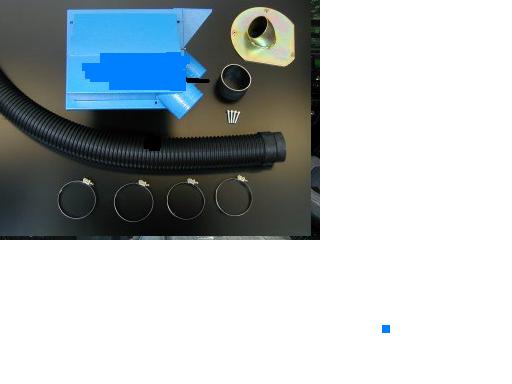

BeitragVerfasst am: 14.11.2008 13:34:24    Titel:
oder sowas

BeitragVerfasst am: 14.11.2008 13:44:21    Titel:
ja, das teil habe ich mir auch schon angesehen. equi....
ist das denn wirklich nötig? der standard kasten ist doch recht dicht...

BeitragVerfasst am: 14.11.2008 13:46:36    Titel:
Geht auch.
Halt den Ablauf zu und die Schläuche zum Turbo.
Optimal geht er aus, wenn du den Schorchel zuhälst, das wäre dann perfekt.

BeitragVerfasst am: 14.11.2008 13:55:04    Titel:
oder alles mit jeder menge silikon zu machen
und nein der orig. luftfilterkasten ist nicht wirklich dicht
wenn du richtig unter wasser bist selber mit sehr viel silikon kommt wasser rein

BeitragVerfasst am: 14.11.2008 16:03:43    Titel:
hat von euch einer den preis für den equipe luftkasten?
im td4 ist glaube ich irgend so ein sensor verbaut am luftfilterkasten ausgang...
ich werde mal nachsehen ob das geht... Vertrau mir

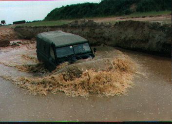

BeitragVerfasst am: 14.11.2008 16:15:04    Titel:
Wenn er nicht ganz dicht ist, hilft es auch etwas langsamer in so ne Pfütze reinzufahren Grins
Schau mal, wie hoch das Wasser an der Tür steht Vertrau mir

BeitragVerfasst am: 14.11.2008 16:45:31    Titel:
1. es war der schnorchel test.................bestanden YES
2. ich hab unten keine dichtungen in der tür.wasser das reinkommt,läuft auch wieder raus.............. Ja
3. gas gegeben hab ich erst als das auto etwas langsamer wurde wegen des wasserdruck's.

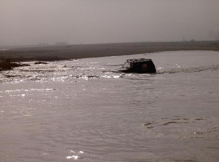

BeitragVerfasst am: 14.11.2008 17:20:49    Titel:
probleme kommen wenn das wasser uber die motoraube ist, und mann kommt nicht weit, oder wenn das auto anfängt zu swimmen Vertrau mir

BeitragVerfasst am: 14.11.2008 18:46:19    Titel:
Was kost jetzt das equipe Teil?!! Wut
Grüße und happy rovering
Stephan
ENDE!
BeitragVerfasst am: 14.11.2008 19:03:28    Titel:
meine letzte Info lautete irgendetwas um die 500€. Ist aber zwei Jahre her.
