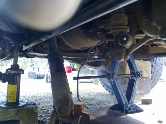

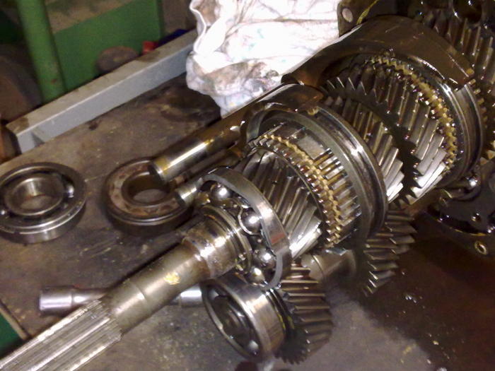

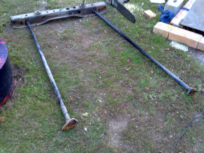

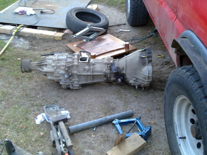

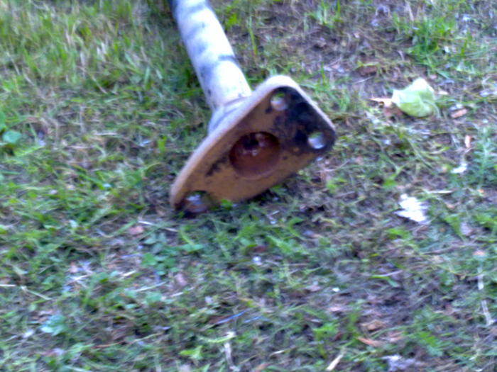

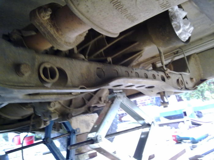

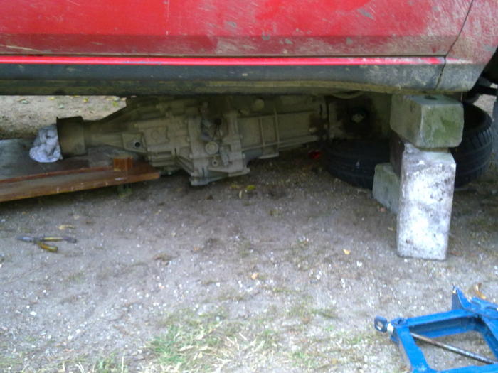

Hallo, wie ich ja schon in anderem Beitrag geschrieben habe, bin ich dabei das Getriebe meines Terr2 auszubauen, nach anfänglichen Schwierigkeiten (Die Drehstäbe wollten net raus, liegt das Ggute Stück nun auf der Werkbank. Nach abnahme der Kupplungsglcoke bot sich mir folgendes Bild:
Geäußert hat sich das ganze dadurch, dass das Getriebe beim Gasgeben im 1-3,5 und R Geräusche gemacht hat, ähnlich einem Rattern. Naja Laufleistung ist 327000KM und ob da schon mal was gemacht wurde, keiner weiß es. Glücklicherweise scheint der Rest OK zu sein. Die Zähne haben keine Beschädigung nur das Lager hats zerpflückt.
Anbei noch ein paar Bilder vom Ausbau. Über den Rest schreibe ich dann noch.

War das Rattern so, als wenn die VA bei bestimmten Geschwindigkeiten und Drehzahl unruhig läuft und das ganze Auto schüttelt?
Wie heisst das Lager?
Achs- & Diffbruch!
Terranosaurus Jens
cybercit
Wohnort: Massen
...und hat diesen Thread vor 5652 Tagen gestartet!
1. Range Rover L322 RHD, Opel Monty,
BeitragVerfasst am: 10.10.2010 13:40:24    Titel:
Hallo nein, ich gab gas dann macht es ratata eher wie, hm schwer zu beschreiben, als wenn irgendwo ne Turbine oder so anläuft, halt ein ratterndes Geräusch. Manchmal hat es auch leichte quitschgeräusche gegeben, so als wenn was trockenläuft. Öl war aber genug drin. Liegt aber am Lager, da dadurch die Welle zuviel Spiel hat und nicht genau rund läuft. Hoffe das einigermaße richtig wiedergegeben zu haben. Die Achse hat dabei nicht gewckelt. Das Lager heißt Hauptantriebsrad, zumindest stehts so im WHB
