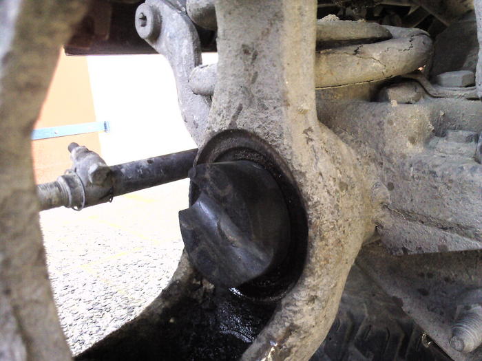

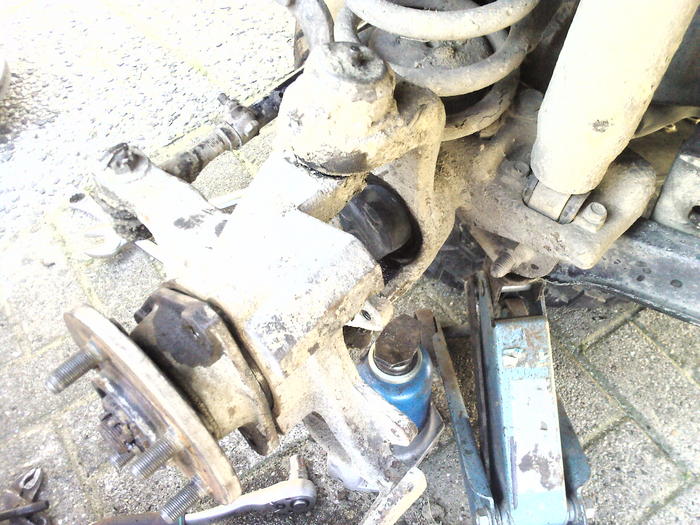

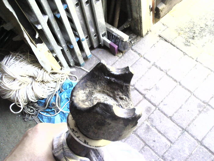

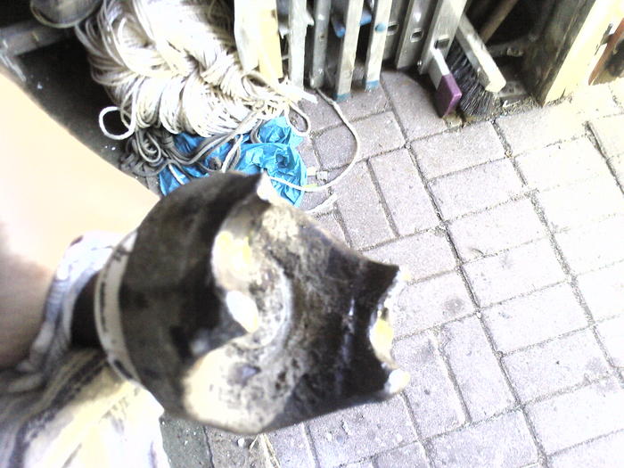

Hallo Leute ich habe heute noch ein wenig gespielt und dann ist es Passiert

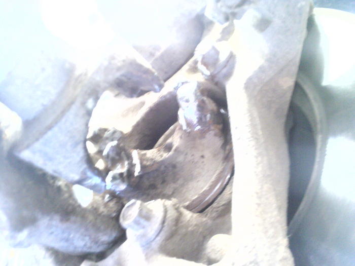

Nach einem Heftig Knall an der VA links Habe ich gesehen das das Kreuzgelenk raus gebrochen war also nach Rücksprache meines Kumpels mit seinem Bekannten aus einem anderen Forum den ganzen kramm demontiert.
Nun wie ich das sehe brauche ich nun
Neues Radlager mit Nabe und neue Steckachse Links nur welche ist da verbaut?? Dazu später mehr.
Die defekte Steckachse
Das gegenstück von hinten gesehen also hinter der Bremsscheibe.

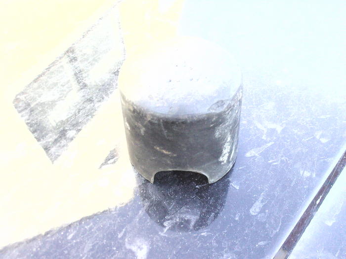

Also nachdem die Steckachse raus war mußte ja nun das Loch in der Achse abgedichtet werden. Mann nehme einen Gummihammer haut den Kaputt und schon hat mann ein Stück was da genau in die Achse paßt. B)
Nach dem Abdichten
Und nochmal von Oben das Ganze.

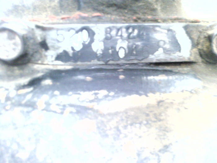

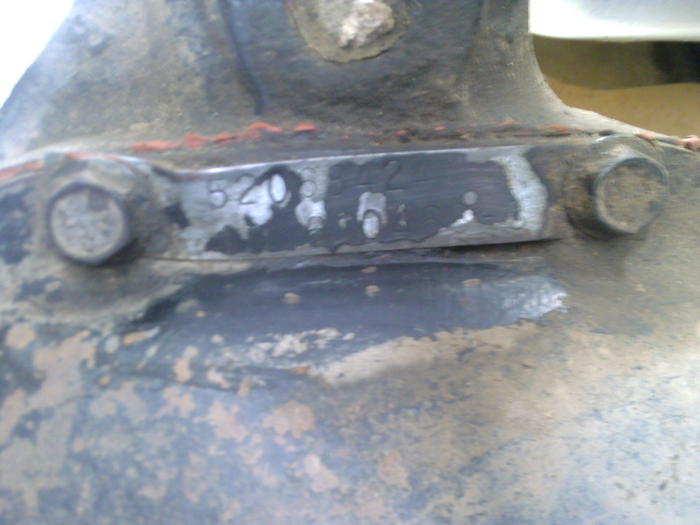

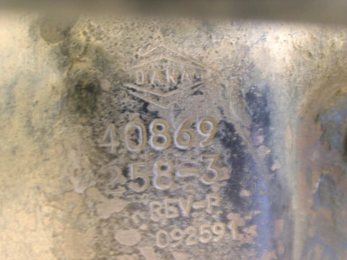

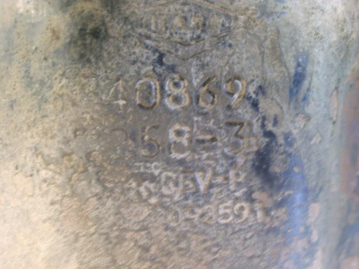

Nun habe ich wie gesagt Null Ahnung was ich für eine Achse habe es handelt sich um ein XJ Jamboree 2,5 Liter Schalter mit einem 231 VTG. <_<
Habe mal nachgesehen und die Typenschilder fotografiert. :rolleyes:
Kann mir jemand anhand der Nummern sagen was für eine Achse ich vorne habe? :o
Hoffe mann kann etwas erkennen. ;)

Brauchst bloss die Steckachse, kein Radlager.
Hier zb. http://de.4x4-garage.com/product_info.php/cPath/41_43/products_id/196 Winke Winke

Doch Radlager und Nabe muß auch neu da die Verschraubungen für die Kreuzgelenke auf beiden Seiten also auch Nabenseitig defekt sind. Ausserdem ist das Radlager am Jaulen.
Muß aber sagen das ich begeistert bin wie einfach das alles zu zerlegen geht nur welche Teile brauche ich nun sprich welche Achse habe ich???? Nee, oder?

BeitragVerfasst am: 10.10.2010 18:44:52    Titel:
Du hast eine Dana 30.

BeitragVerfasst am: 10.10.2010 18:53:28    Titel:
Danke
Und 27 Splines habe ich gezählt muß ich noch was wissen Kreuzgelenk Größe oder sowas???

Ja es gibt 2 sorten ,aber da Du sowieso alles neu (komplett) braust ist die größe eigendlich egal ...
http://www.rup-parts.de/xtcommerce/index.php?cat=c21_KREUZGELENKE.html
