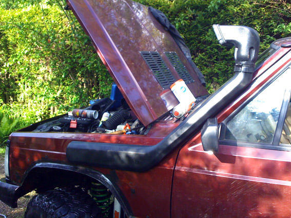

ich kann günstig an einen Schnorchel kommen, der eigentlich für den XJ gedacht ist.
Der Durchlass durch den Kotflügel liegt ca. Mitte Radhaus. Für den Durchlass zum Motorraum hin müsste ich das Rohr im Radkasten nach vorne verlängern.
Soweit, so gut.
Was dann: Den originalen Kasten umbauen und wasserdicht machen oder einen anderen Luftfilter einsetzen? Evt. Konus-Luftfilter?
Der originale Safari-Schnorchel, der ganz vorne angesetzt ist, gefällt mir überhaupt nicht.
Hier ein Bild von dem, den ich gerne anpassen würde:

der winkel zur windschutzscheibe stimmt aber nicht überein Winke Winke

Hallo Grafe,
Ich habe es befürchtet; leider habe ich bisher nichts gesehen, was passen würde,
einigermaßen aussieht und dazu noch bezahlbar ist.
Dann heißt es also weiter aufpassen bei Wasserlöchern.

klar, die Safaris habe ich schon gesehen, kosten in D aber 600,- €; finde ich für das Plastikteil einfach zu viel.
Der Schnorchel auf meinen Bild vom XJ kommt aus China für 150,- €. Einige haben diesen inzwischen montiert und sind mit der Qualität zufrieden.
Also, entwede eine eigenen Lösung entwickeln (sollte aber nicht lächerlich aussehen)
oder sparen.

Der XJ-Schnorchel auf dem Bild hat damals 100€ gekostet.
Hast Du nicht mal auf der China-Website geschaut, obs auch einen fürn ZJ gibt?
Ein Auspuffanlagenbauer kann sicher auch was feines anfertigen.

150,- € ist der aktuelle Preis aus einer kleinen Sammelbestellung in der Jeep-Community. Wenn jemand für den XJ einen braucht, kann ich den Kontakt
herstellen.
Bisher habe ich auf der Chinaseite des Herstellers keinen für den ZJ gefunden.
Wer in der Suche erfolgreich ist, bitte Nachricht.

günstig und macht das Auto nicht breiter
Optik = Geschmacksache

Stimmt schon, man kann sich natürlich auch was Feines aus Edelstahl schweissen. Wir machen das recht gerne Supi
@Hede: Ich hatte oben nicht ganz gelesen, sorry. Dachte es geht nur grundsätzlich ums HowTo und hab ds Thema leicht verfehlt. Unsicher

Nimm was halbwegs passendes und schweiß es um (Kunststoffschweißen)-geht genauso leicht wie mit Metall.
