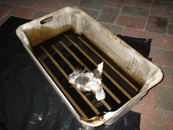

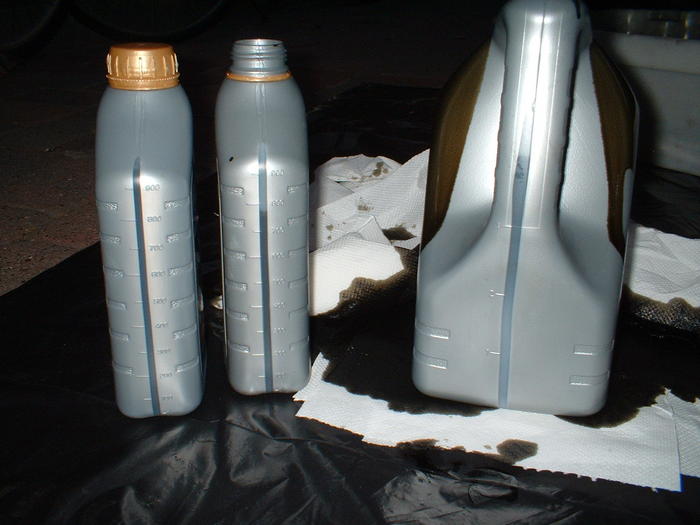

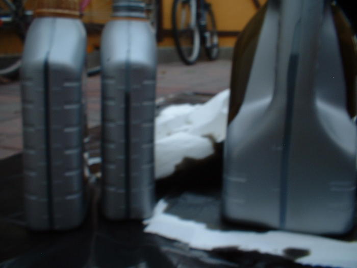

So, heute war wieder Ölwechsel, nach 15000 km. Wie versprochen habe ich mal die Menge des Altöls gemessen. Nee, oder? mann, mann, mann war das Einfüllen in die Flaschen 'ne Sauerei... das habe ich auch nur für Euch und nur dieses Mal gemacht Wut
Ich hoffe auf den Bildern sind die Markierungen der Flaschen zu sehen.
1x 4 Liter, 1x 1 Liter, 1x 0,8 liter, der Rest in der Ablasswanne, voller alter Filter 0,2 Liter (lt. WHB).
Macht Summa Summarum über 6 Liter von eigefüllten 6,7 Liter nach 15000 km.
Kommt bei Euch mehr Altöl raus oder weniger. Muss ich mir gedanken wegen dem hohen Ölverbrauch machen?

BeitragVerfasst am: 10.10.2010 00:51:03    Titel:
0.7 Liter auf 15'000Km nennst Du ein hoher Ölverbrauch?
Ich denke Du kannst Dich äusserst beruhigt zurücklehnen... Ja
