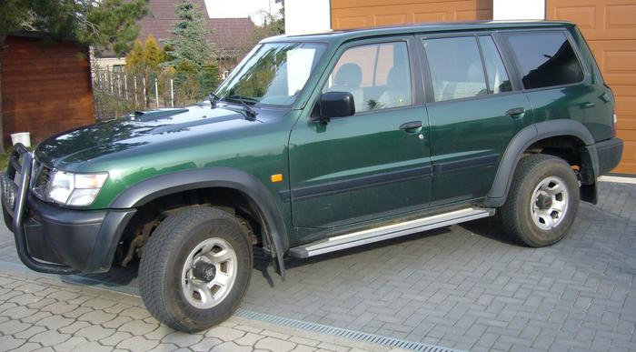

Möchte ja nun auch mal Hand anlegen und meinen Patrol nen neues Fahrwerk und Reifen+Felgen verpassen.......
Und da sind dann schon meine drei Probleme........ Welches Fahrwerk würdet ihr nehmen? Welche Felgen?
.......Reifen dachte ich an den Grabber AT2 in 305/70 R16........ Fahrwerk tendiere ich zur Zeit zum OME
.......nun macht mal paar Vorschläge.... Unsicher
Bildchen noch:

mein vorschlag währe Federn OME, Dämpfer Trailmaster, und Montageteile von beiden.
Bereifung ist schon eine gute auswahl mit 305/70R16 alternativ gäbe es auch noch den 285/75R16
gruß
BeitragVerfasst am: 11.10.2010 21:06:30    Titel:
Es gibt so viele Federn für den Y60 und Y61, das die Wahl da sehr schwirig ist!
Kommt natürlich auch immer darauf an wie gut du sie eingetragen bekommst. Klar, mit Gutachten ist das kein Problem, aber da gibt es ja nur Trailmaster und OME.

Eingetragen möcht ich das Ganze schon bekommen...........
Was ist eigentlich mit TJM???????? Gibts da Erfahrungen?

TJM is gut, hab damit nur beste Erfahrungen! Eingetragen bekommst du das Fahrwerk bei uns auch.
lg
Markus
el Che
Extremfrager
1. VW T4
BeitragVerfasst am: 13.10.2010 19:07:20    Titel:
TJM bezieht seine federn von der gleichen Fabrik wie OME, leider gibt es aber für die kein gutachten, was in D mitlerweile die Eintragung schwer macht, da es den TÜV prüfern immer schwerer gemacht wird, aber ansonsten nicht schlecht. kanst du auch bei mir beziehen, aber meine Empfehlungen hast du ja.
