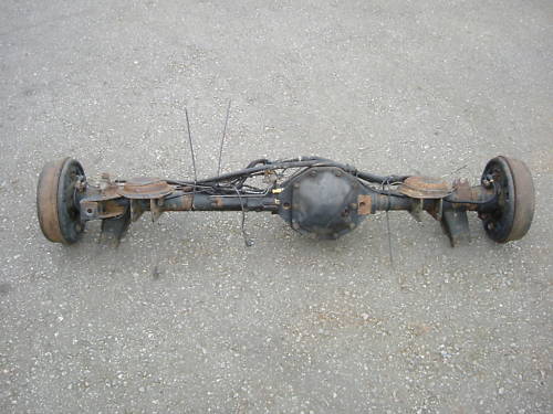

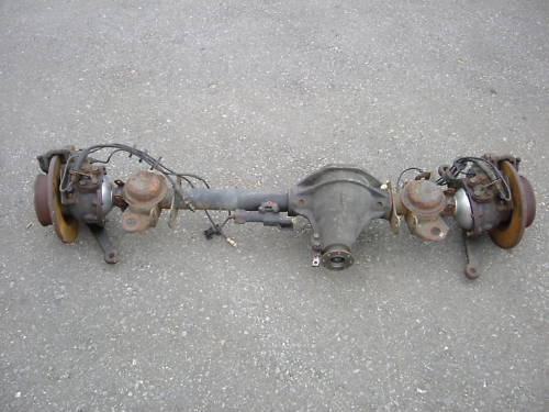

verkaufe von meinem 463er Vorder und Hinterachse!
Schmale Ausführung,Übersetzung 4,857-1,mit Bremse,Sperre,ABS usw.
Liefen bis zum Frühjahr in meinem 300er. Radlager,Sperre absolut in Ordnung!
