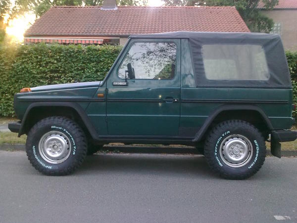

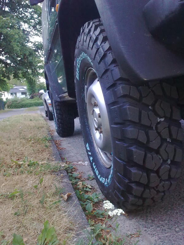

BeitragVerfasst am: 23.10.2010 08:14:58    Titel:
Hallo Gorli,
habe mir die Decken auch aufgezogen und bin vollkommen zufrieden damit.
Ob auf der Strasse oder im Unwegsamen ...du kommst darüber weg. ;)
Optisch ist es auf jeden Fall eine Aufwertung.
Fahrverhalten ist auch super.
Bin blos noch nicht dazu gekommen den Tachochceck durchzuführen.
...und so sieht das mit einer 3cm Verbreiterung aus.

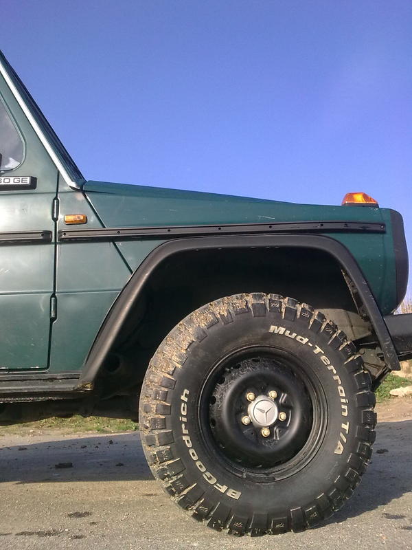

BeitragVerfasst am: 23.10.2010 08:24:30    Titel:
...und so sehen "Sie" auf der selben Felge in "Mudschwarz" aus.

BeitragVerfasst am: 23.10.2010 16:20:37    Titel:
Also die BFG MT machen optisch schon nen grossen Fuss irgendwie... Das gefaellt mir richtig gut YES
