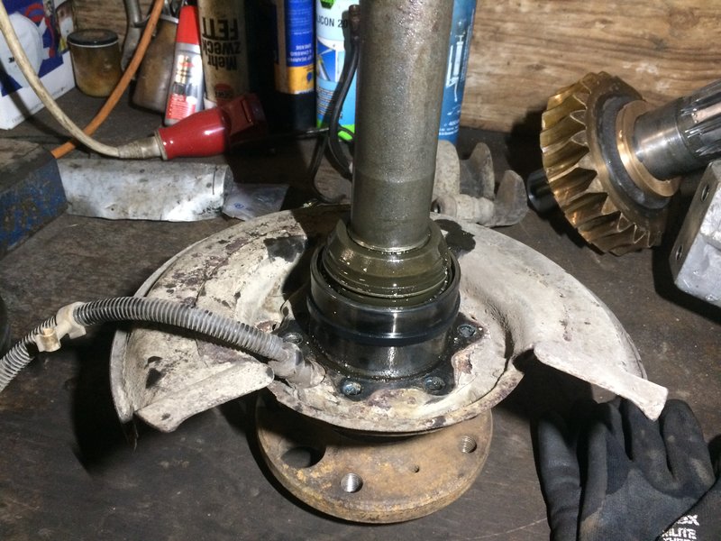

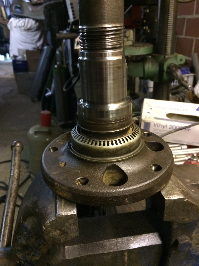

aber bei einer Scheibenbremse sieht das hinten etwas anders aus als bei der Trommelbremse. Das Radlager ist auch ein ganz anderes.
So sieht das aus, wenn die Steckachse ausgebaut ist.
Grüße Daniel Winke Winke

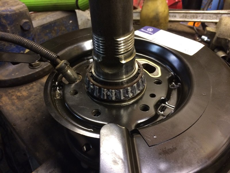

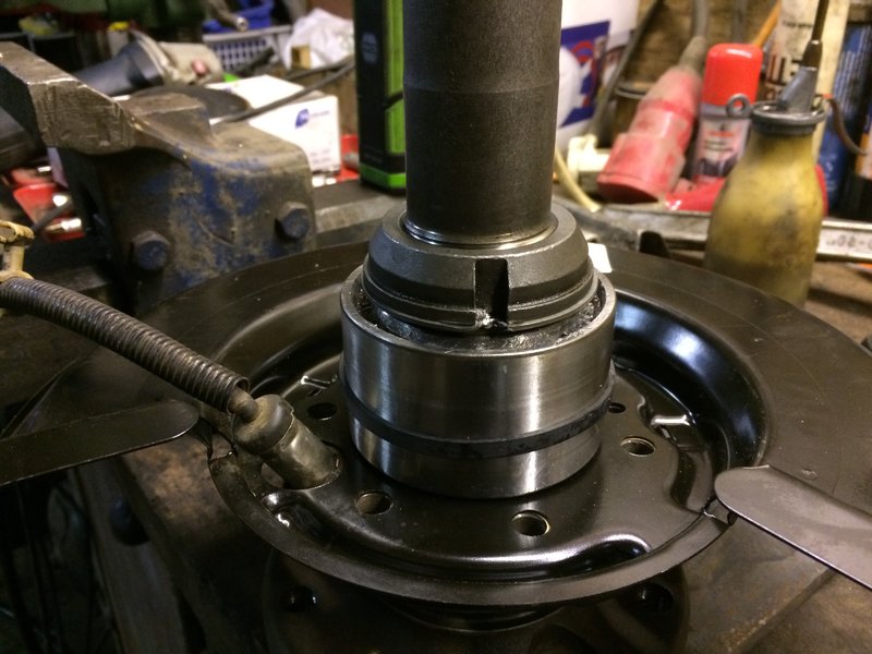

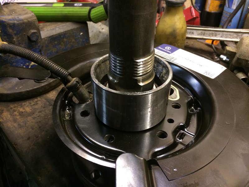

So, es geht weiter mit den Radlagern. Die Nutmutter (auf der rechten Seite Rechtsgewinde und auf der linken Seite Linksgewinde, hatte mir DaPo im viermalvier Forum mitgeteilt, DANKE) ging auch ohne den Entsprechenden Ringnutschlüssel gut runter. Als erstes das Sicherungsblech mit einem Dorn entsichert und dann mit zwei Hämmern, einen kleinen mit der Finne in die Nut und mit einem größeren ein paar mal kräftig auf den kleinen drauf geschlagen und die Mutter ist gelöst. Dann Mutter und Sicherungsblech von der Steckachse runter nehmen. Danach zwei M10x120mm Schrauben durch zwei gegenüberliegende Löcher des Lagerdeckels schieben und eine Muter auf jede Schraube drehen. Die Schrauben bis unten gegen die Radnabe führen und die beiden Muttern gleichmäßig gegen den den Lagerdeckel drehen. Dabei die Schrauben mit einem zweiten 17er Schlüssel gegenhalten. Stück für Stück drückt man so das Lager von der Steckachse und es bleibt dabei sogar heile. Ich werde die Lager aber trotzdem durch neue ersetzen. Nun kann man das Lager von der Steckachse nehmen und ebenso die Bremsankerplatte und den Lagerdeckel. Ich habe übrigens den ABS Sensor im Lagerdeckel drin gelassen, wobei man da natülich voher das Kabel an seiner Verbindungsstelle am Rahmen auf der inneren Seite trennt und von den ganzen Haltern an der Achse lösen muß. So geht man aber der Gefahr aus dem Weg, den Sensor zu zerstören.
Und so sieht das ganze dann nach der oben beschriebenen Prozedur aus.

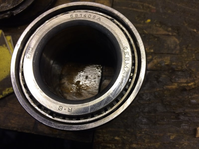

Verbaut waren bei mir diese Lager.
Ich habe mich für den Radlagersatz SKF VKBA 3435 entschieden. Der Zusammenbau erfolgt dann in den nächsten Tagen. Wenn ich die linke Seite zerlege, mach ich ein paar mehr Fotos, damit man sieht, wie ich die Lager abgedrückt habe. Ist es übrigens sinnvoll, auf der linken Seite vorher die Sperre einzurücken, damit die Schiebemuffe nicht im Achsroh verrutscht?

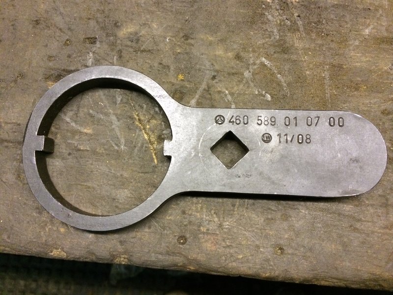

So, heute ging es dann weiter mit dem zusammenbau der rechten Seite. Mein bestellter Nutmutternschlüssel ist leider bis heute noch nicht gekommen, da habe ich mir einen von einer befreundeten KFZ-Werkstatt ausgeliehen (DANKE). Dieser ist für meine Nutmuttern der richtige.

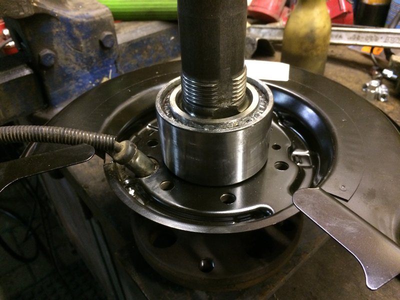

Nachdem ich den alten Simmering aus dem Lagerdeckel ausgetrieben hatte und der Sitz gereinigt war, wurde der neue eingesetz, was ohne Probleme ging. Dann den Lagerdeckel auf die Steckachse, gefolgt von der Papierdichtung und dann die Bremsankerplatte. Dann kam das erste Innenlager auf die Steckachse. Ich wollte es nicht warm machen, da das Lager vom Hersteller schon mit Fett gefüllt ist. Aus Ermangelung an einer Presse und einem passenden Rohr, habe ich es vorsichtig mit einem Dorn und Hammer bis zu seinem Anschlag auf die Steckachse getrieben. Das sah dann so aus.
Danach den Aussenring drüber.
Dann das zweite Innenlager genau wie das erste vorsichtig mit Hammer und Dorn an seinen Platz.
Man könnte sich auch ein ziemlich kompaktes Aufziehwerkzeug selber bauen, aber erstens war ich da zu faul zu und zweitens wollte ich sehen, ob man es auch mit Standardwerkzeug bei eine eventuellen Feldreparatur hinbekommt.
Nun kommt das Sicherungsblech drauf, und dann die Nutmutter. Im Nutmutternschlüssel gibt es einen Vierkant für einen 1/2" Antrieb. Die Steckachse also richtig fest in den Schraubstock, noch schnell die Werkbank an der Wand angedübelt, den großen Drehmomentschlüssel auf 500NM eingestellt und festziehen. Danach noch mit dem Sicherungsblech die Mutter sicher, und man hat es geschafft. das Ergebnis schaut dann so aus.

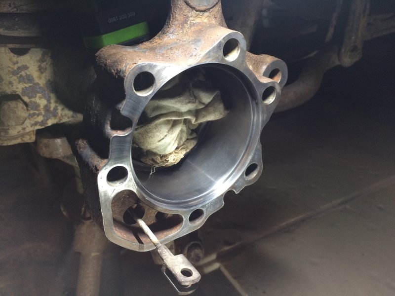

Danach habe ich das Achsrohr und die Anlagefläche für Lagerdeckel/Bremsankerplatte gereinigt. Bitte auch die Gewinde für die sechs Schrauben, die die Steckachse halten gründlich von der alten Schraubensicherung befreien.

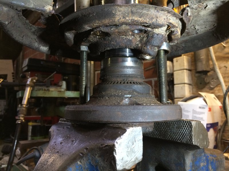

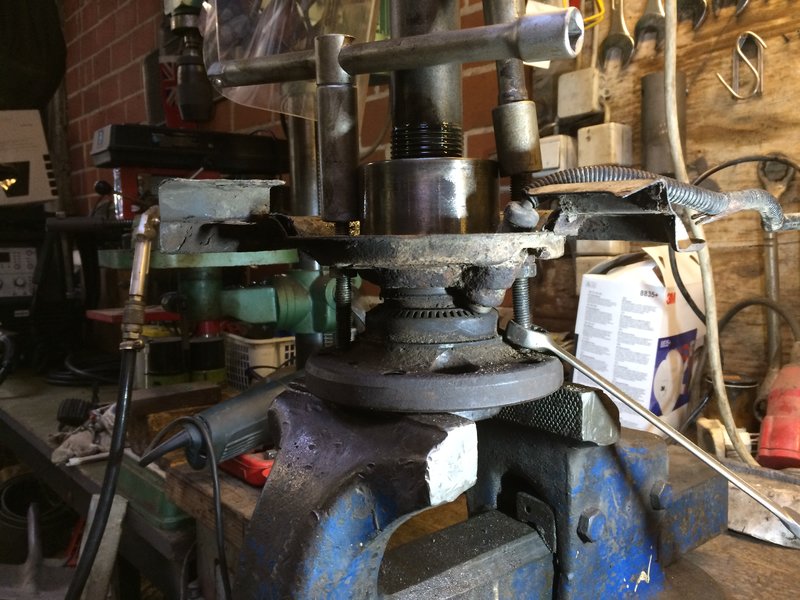

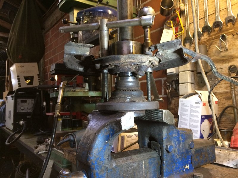

Und nun noch wie versprochen die Bilder, wie ich das Lager mit zwei Schrauben von der Steckachse abgedrückt habe.
Drehmoment Schraube Lagerdeckel an Achstragrohr : 85 Nm (gilt für Scheiben- und Trommelbremse). DANKE an Mark aus dem viermalvier forum.
