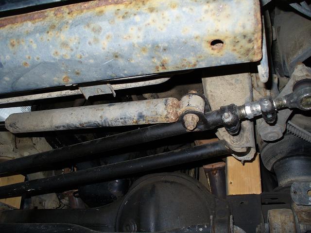

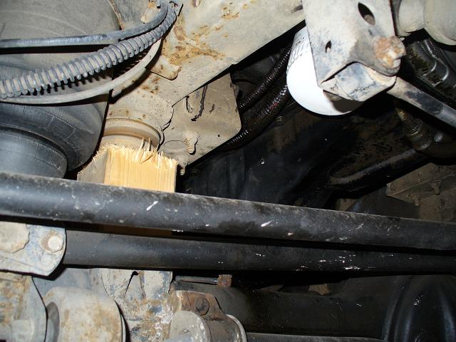

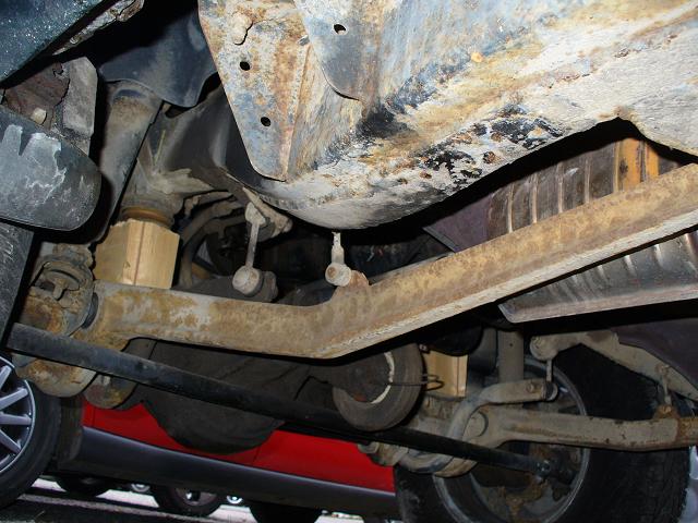

War kurz dort.
Hüsi
BeitragVerfasst am: 24.10.2010 18:04:07    Titel:
Ist dass ein stück holz ?! Obskur
BeitragVerfasst am: 24.10.2010 18:11:53    Titel:
Nein, das sind vier Stück Holz.
Vermutlich weil bei diesem Juwel der britischen Ingenieurskunst mal wieder die Luftfederung verreckt ist Smile
Sieht doch total toll aus der Wagen, kaufenkaufenkaufen rotfl

landygreg

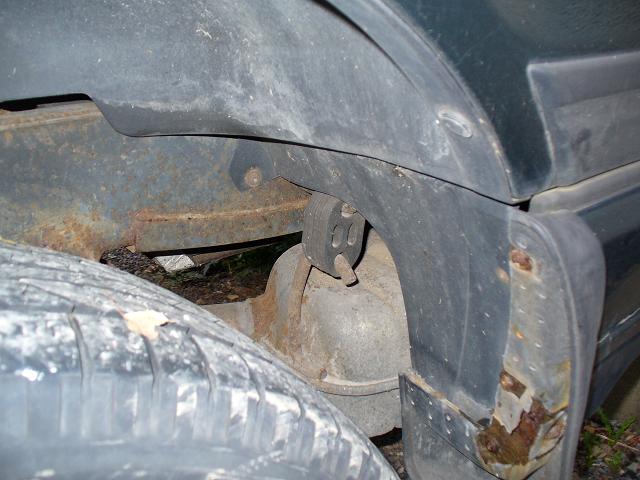

BeitragVerfasst am: 24.10.2010 20:43:59    Titel:
barefoot64 hat folgendes geschrieben:
Moin,
@Landygreg:
Was ist bitte ein "Wanzkarrenhändler"??
Danke für die Antworten.
Gruß Uwe
Erläuterung
Siehe Bilder.
Wanzkarre = Kiste die Total am Ende ist noch mal mit dem 20,- € Wasch- und Wichs programm an der Tanke aufbrezen und dann den Neffen für nen fuffi am Samstag nachmittag aussaugen und polieren lassen.
die Holzklötze sind mir neu, der Rost geht Innen unterm Teppich weiter...
Wanzkarrenhändler = Hat nur Wanzkarren am Hof stehen...
Noch Fragen?

BeitragVerfasst am: 24.10.2010 20:53:09    Titel:
top gepflegt.... diese Halunken. Zumindest scheinen die Holzklötze wenigsten die gleiche Höhe zu haben Hau mich, ich bin der Frühling Hau mich, ich bin der Frühling

BeitragVerfasst am: 24.10.2010 22:14:36    Titel:
nicht eigentlich "Ranzkarren"?
Die Holzklötze sind ja eigentlich recht gut gemacht. Grins Entweder er hat die extra dafür runtergesägt, oder er ist nen Profi und hat sowas auf Lager. Glaub aber eher das zweite.
Übrigens steht auf dem Zettel im Auto irgendwas über 3000. Scheint also über mobile ein richtiges Schnäppchen zu sein. Smile
