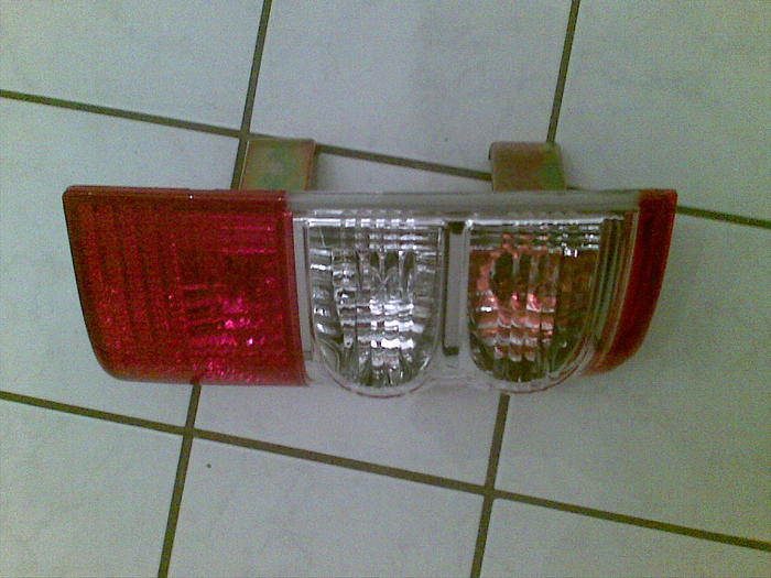

BeitragVerfasst am: 08.06.2011 21:46:17    Titel:
ja die passen auch, die passen auf alle Y61 bis BJ 2005
Hinten
vorher
Nachher
Vorher
Nachher
gruß

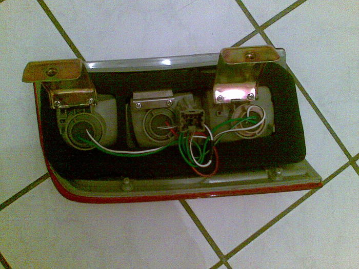

BeitragVerfasst am: 09.06.2011 12:53:06    Titel:
so sahen meine Rückleuchten aus
