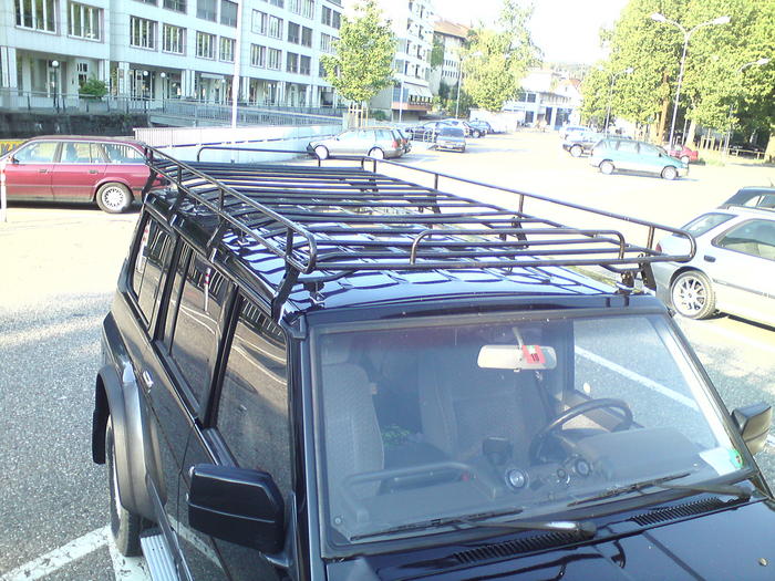

Also ich hab ja meinen Dachträger drauf... Mit der Lautstärke ist das so ne sache. Manchmal wenn frau neben dran sitzt auch ganz praktisch aber in der regel ein wenig zu viel. Bis ca. 60 gehts noch.. ab 80 wirds laut und auf der Autobahn kann man sich nur noch anschreien.
Was kann man dagegen machen? einfach ne art Spoiler oben vorne an den Dachträger?
So siehts immoment aus:
Was man noch wissen sollte: Es kommen noch vorne auf den Dachträger Zusatzscheinwerfer.

Die geräusch Entwinklung kann an jeder Stelle des Trägers entstehen.
Da muss man wohl ein wenig ausprobieren.
Wichtig ist eigentlich alle Öffnungen im Träger und an den Befestigungsfüßen zu verschliessen oder Anzudecken.
Ich habe schon Unterschiede bei baugleichen Träger auf verschiedenen Fahrzeugen gehabt. Der eine macht Geräusche der andere nicht.

Mit Scheinwerfern sollte das Problem beseitigt sein, meiner pfeifft nur noch im stand bei starkem Wind Hau mich, ich bin der Frühling
