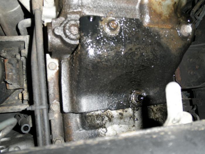

Mein zweites Problem ist, dass der Motor unten tropft. Es ist da eine Abdeckung darüber wo Motoröl tropft. Es sieht so aus als wäre da so eine Art Filz dazwischen.
Weiss wer von euch was unter dieser Abdeckung ist und wenn ich die abschraube, was dann passiert?

Tag doch mal bitte Deinen Fahrzeugtyp samt Motor in Dein Profil ein.
Auf den ersten Blick sieht es mir wie die Ölwanne aus. Ist das korrekt?
Ölwanne undicht/Kurbelwellen-Simmerring undicht?
Gruß Andreas

Könnte der Halter zwischen Motorblock und Getriebe sein. Sind aber zuviele Kabel mit auf dem Bild. Da sitzt zwischen Ölwanne und Getriebeglocke ein Schaumstoff. Kann Ölwannendichtung sein oder Simmerring der Kurbelwelle. Oder es drück von vorne vom Turboölschlauch das Öl bis dahin. Das ist bei meinem der Fall da meine Ölwanne stark angefressen ist in dem Bereich.
Wenn es der Halter zum Getriebe ist kannst eine Seite ruhig abbauen und die Sache mal reinigen. Dann rüfen nach warm fahren wo es genau her kommt.

Hallo Andreas!
Mein Dicker ist ein Patrol GR II Y61, Bj. 2001, 3.0 mit 158 PS.
Man sieht da eher schlecht hin, aber die Ölwanne ist weiter hinten. Der Kurbelwellensimmering müsste demnach auch weiter hinten sitzen. Unter dieser Abdeckung ist so eine Art schwarzer Filz. Wenn ich diese Abdeckung runter schraube, wird mir ja nicht gleich das ganze Öl entgegenkommen?
Grüsse aus Wolfgang

Hallo Leute
Für alle die es interessiert. Habe mir das heute genauer angesehen.
Die Abdeckung auf dem Bild ist nur ein Schutz für die Ölwanne die vermutlich im Gelände einen leichten Schutz bewirken soll. Sonst keinerlei Funktion. Es fängt sich nur das Öl in dem Schaumstoff darunter und dadurch schaut das dann ärger aus als es ist.
Gott sei dank ist da nur die Ölwannendichtung leicht undicht.
