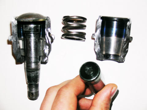

Nach einer kleinen Spritztour hatte ich den gleichen Defekt, wie schon
vor einem Jahr. Diesmal unter lautem Knall, letztes Jahr als einen
langsam schleichenden Prozess. Nachdem ich den Fehler endlich
gefunden hatte, wollte ich wissen wie es dazu kam:
Vertikales Spiel ca. 1 cm
Ich habe den defekten Achsschenkelbolzen nun mal aufgeschnitten und weiß
endlich was zum Knall geführt hat. Entgegen dem Namen "Balljoint" enthält das
Ding keine Kugel, sondern nur einen flachen Kopf und eine starke Feder, die das
Kunstofflager (??Teflon??) nach unten drückt. Normalerweise wird der innere
Bolzen durch den Deckel und den Schmiernippel auf Position gehalten.
Was ist passiert? Der innere Bolzen steht auf dem Bild in der Position, in die er
normalerweise gehört und hat zum Deckel 1 cm Luft. Der Deckel ist bei einem
neuwertigen Achsschenkelbolzen leicht nach unten gewölbt und wurde in meinem
Fall durch hartes Einfedern der Vorderachse nach oben geploppt. Schuld daran ist
wohl das C-Ende der Achse, das beim harten Einfedern kurzzeitig gestaucht wurde,
so daß der Achsschenkel die Gummistaubhülse quetschte und den Deckel nach
oben wölbte.

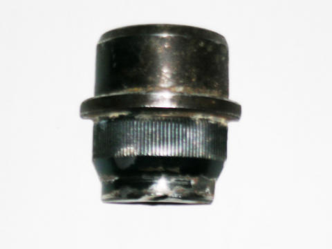

Weiß jemand welcher Hersteller die Achsschenkelbolzen mit den kleinen Splines
wie auf dem Bild ausliefert? Ist das eventuell ein original Mopar-Teil? Die original
Dana-Spicer Achsschenkelbolzen haben diese Splines nicht, passen aber auch sehr
sehr stramm in die achsseitige Aufnahme.
Vermeiden liesse sich dieser Defekt durch vierfaches Anpunkten einer massiven
gehärteten Beilagscheibe auf den Deckel des Achsschenkelbolzens oder durch
weniger schmerzbefreites Fahren.
Der wohl häufiger auftretende Langzeitschaden dürfte durch mangelnde Schmierung
entstehen, wenn das Innenleben rostet oder Dreck das Kunststofflager wegmahlt.
