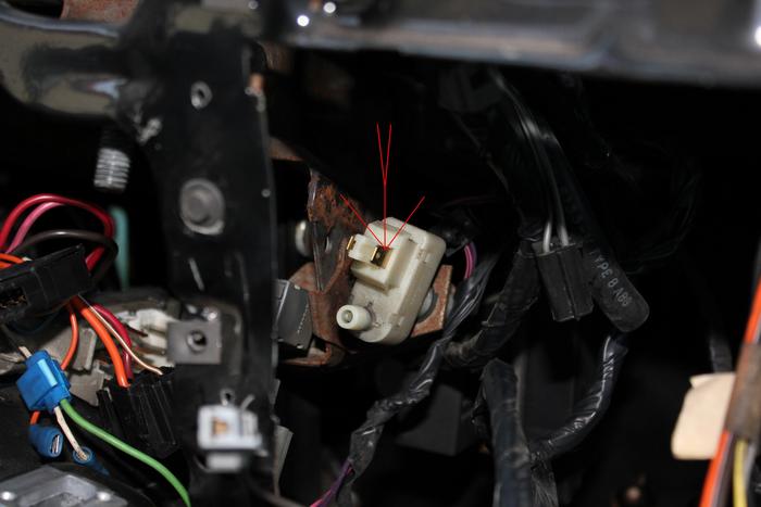

Blazer Bj 89 mit TBI
Die Unterdruckdose auf Bild 1 ist doch für die Leerlaufanhebung wenn die Klimaanlage eingeschaltet ist?
Die Dose(Bild 1) ist mit dem Schalter auf Bild 2, der sitzt am Bremspedal, verbunden, von dem Schalter geht eine Leitung zu einem Kasten auf Bild 3, dahinter
Bild 1
Bild 2
Bild 3
Hat die Unterdruckdose(Bild 1) noch eine weitere Funktion?

zur Auflösung hat nichts mit der Klima zu tun ist der Tempomat, Bild 3 ist wohl das Steuergerät für den Tempomat
raystorm
1. Blazer K5
BeitragVerfasst am: 04.11.2010 20:29:44    Titel:
Tempomat muß bei Betätigung der Bremse abschalten,
einen Elektrischen Schalter hast ja gefunden sowie einen Schalter für die Unterdruckunterbrechung Servo, auch im Fußraum zu finden...
+ Sensor im Automatikgetriebe +
den Servo (Unterdruck) an der ESP
soweit ich das weiß, eben.
Gruß Ray
