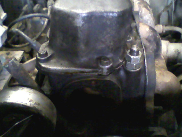

Ich habe seit einiger zeit zwei Phänomene am Motor:
1.) Der Motor knistert/blubbert, wenn er heiß ist und ich ihn ausmache
2.) Wenn ich das Thermostat rausschraube, kommen da ca. 2 Liter Wasser raus.
zu 1.) Der Motor ist ein 4.0L HO. Das blubberartige Knistern habe ich seit ca. 2 Monaten.
Der Motor lief den Sommer über nie im roten Temperatur-Bereich. Kühlmittel ist Glysantin
mit Wasser 1:1 gemischt. Das letzte Mal habe ich vor 1 Monat das Thermostat entnommen
und kontrolliert. Das Entlüftungsloch ist oben. Also sollte das Geräusch wohl eher ein metallisches
Knistern als ein Blubbern von Luft im System sein.
zu 2.) Früher kam beim Öffnen des Thermostates kaum Wasser raus, jetzt ca. 2 Liter.
Den Motor habe ich im Januar zerlegt und damals eine neu Zylinderkopfdichtung von CROWN
eingebaut. Diese Dichtung war an den Wasserkanälen leicht anders als die von FEL PRO, die
ich Dank eines mit eingeschraubten Kabelbinders gleich wieder rausschmeissen durfte.
Was an der Dichtung anders war weiß ich nichtmehr, Löchanzahl, Lochgrößen???? Die Dichtung
kann man nicht falschrum einbauen, die ist deppensicher. Alle Wasserkanäle waren damals frei.
Ich habe seitdem 10.000km runtergespult, darunter eine Fahrt München - Hamburg - München,
die ich Streckenweise nur mit Heizung an fahren konnte, weil der Motor im Hochsommer die 110°C
Marke teilweise überschritt.
Ich gehe nun also davon aus, daß sich das Wasser im Zylinderkopf staut und irgendwie
nicht mehr richtig durch den Block fliessen kann, der Motorblock eventuell irgendwo überhitzt
und dadurch knistert/blubbert, was ich leider nur in ausgestelltem Zustand nach dem Betrieb
höre. Ich habe keinerlei Kühlwasserverlust/-verbrauch. Meine Motortemperatur ist im Sommer
bei 110kmh bei 105°C, wenn ich auf 140kmh hochziehe ging die Temperatur schon mal auf 110°C.
Ich verdächtige mittlerweile ganz schwer die CROWN-Zylinderkopfdichtung, entweder
passt die nicht 100% oder sie ist durch. Ansonsten kenne ich solch ein blubberartiges Knistern
nur von meinem ehemaligen Patrol von Rissen im Motorblock oder im Zylinderkopf, was aber zu
Überdruck im Kühlsystem führte.
Kennt jemand das Symptom hoher Wasserstand im Zylinderkopf?
Kennt jemand das Symptom Motorknistern nach dem Abstellen an diesem Motor?
Hat jemand eine CROWN-Zylinderkopfdichtung im 4.0L HO Motor verbaut?
Kann ich das irgendwie anders prüfen als den Kopf runterzumachen oder bin ich total auf dem Holzweg. Bin etwas irritiert. Hau mich, ich bin der Frühling

BeitragVerfasst am: 27.10.2010 15:52:26    Titel:
Alle Schläuche stecken richtig. Meine Sommertemperaturen waren eventuell auf ein damaliges zu wässriges
Kühlmittelgemisch zurückzuführen, was sich an den Werten der Temperaturanzeige bemerkbar macht, da
die Zuschaltung des Elektrolüfters bei ~102°C stattfindet und dieser schon bei 95°C anspringt. Ja, ich
schreibe von der Thermostatöffnung auf dem Bild oben, ist es normal, daß da soviel Wasser rauskommt,
wenn man das aufmacht? Kühlmittel kann ich keines auffüllen, das System ist voll. Wenn ich den Wagen
kalt starte und wieder ausmache, knistert nichts. Das Knistern kommt erst bei betriebswarmen Motor.
Der Kühler ist sicher nicht der neueste. Wie gesagt, ich kenne dieses Knistern vom Patrol eigentlich nur
als Zeichen für Risse im Block oder Kopf und mich irritiert, daß ich keinen Kühlwasserverlust und kein Wasser im Öl habe.
BeitragVerfasst am: 27.10.2010 16:00:12    Titel:
Overflow hat folgendes geschrieben:
Ja, ich schreibe von der Thermostatöffnung auf dem Bild oben, ist es normal, daß da soviel Wasser rauskommt,
Ja das ist normal das da so viel Wasser raus kommt wenn Du das abschraubst .

BeitragVerfasst am: 29.10.2010 06:50:42    Titel:
Das Knistern ist normal. Alle meine Jeep Reihensechser machen das und ich habe einige. Heiligenschein
Das Geräusch kommt vom Zylinderkopf der sich aufgrund der Temperaturunterschiede im Verhältnis zum Block unterschiedlich ausdehnt
und zusammenzieht.
Die Relativbewegung zueinander (dazu ist die Kopfdichtung da) geschieht da eben nicht gleichmäßig sondern eben Ruckartig. Genau das kannst du hören.
Es ist aber nicht dein Ernst, dass es dich stört, dass Wasser rauskommt wenn du
das Thermostatgehäuse aufschraubst oder?
Da sollte normalerweise nur Wasser und keine Luft dahinter sein.
lg Richard

BeitragVerfasst am: 29.10.2010 07:16:13    Titel:
Danke für die Erklärung. Das klingt recht plausibel. Es stört mich nicht,
sondern irritiert mich, dass da so viel Wasser rauskommt, gerade da wo
ich mir einbilde, daß da früher weniger rauskommt. Ende gut - Alles gut!
