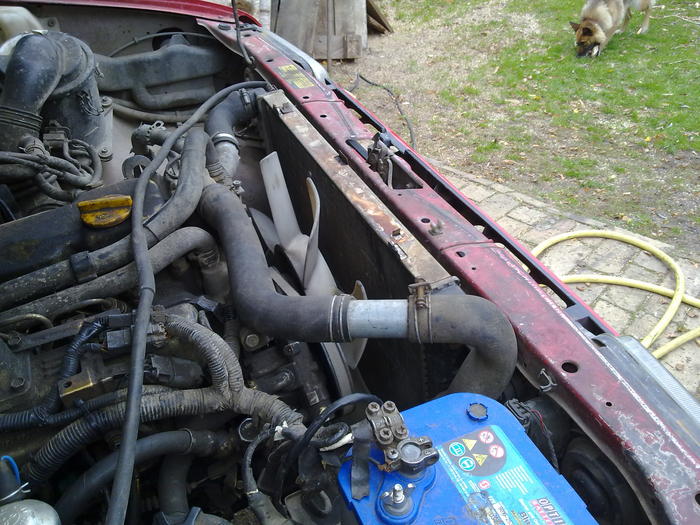

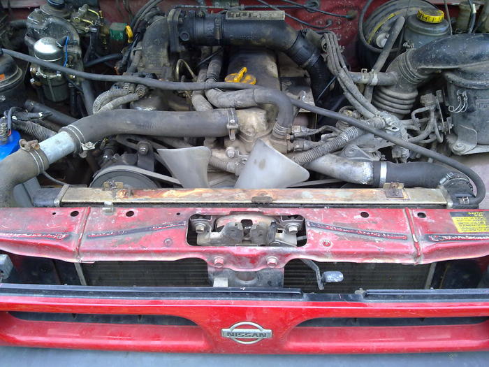

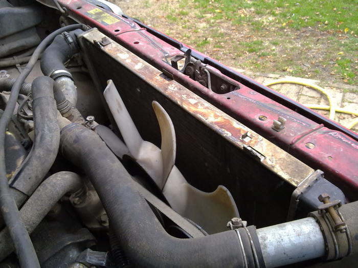

cybercit
Wohnort: Massen
1. Range Rover L322 RHD, Opel Monty,
BeitragVerfasst am: 03.10.2010 20:42:13    Titel:
Hallo, mache Dir morgen ein Foto. Mit ein bischen basteln funzt das!
cybercit
Wohnort: Massen
BeitragVerfasst am: 04.10.2010 20:39:25    Titel:
Hallo, so da sind die Foddos vom 735 Kühler der in meinem Terri 2 werkelt:

BeitragVerfasst am: 05.10.2010 21:07:54    Titel:
Hallo zusammen,
besten Dank für eure schnellen Antworten.
@Hallo Cyberit ,
paßt ja echt super rein der Kühler vom BMW, nur der Lüfter ragt ein wenig darüber raus, ist das nicht ein bischen gefährlich, wenn man daran kommt.
Die Arbeit das mit dem Umbau macht aber auch nur wirklich Sinn wenn man ein Kühler rumliegen hat.

cybercit
Wohnort: Massen
BeitragVerfasst am: 05.10.2010 21:47:29    Titel:
Hallo, beim originalen Kühler ragt der Lüfter auch drüber, da ist allerdings ne Verkleidung, die passte bei mir net. Naja man muss ja nicht bei laufenden Motor reinfassen. Ansonsten funzt es . Übrigens ein Kühler vom Daihatsu Rocky oder L200 Mitsu paste leider net rein.
