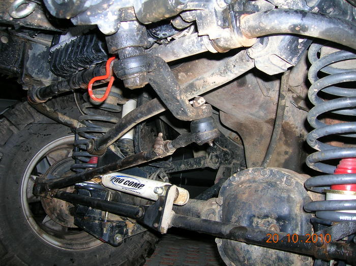

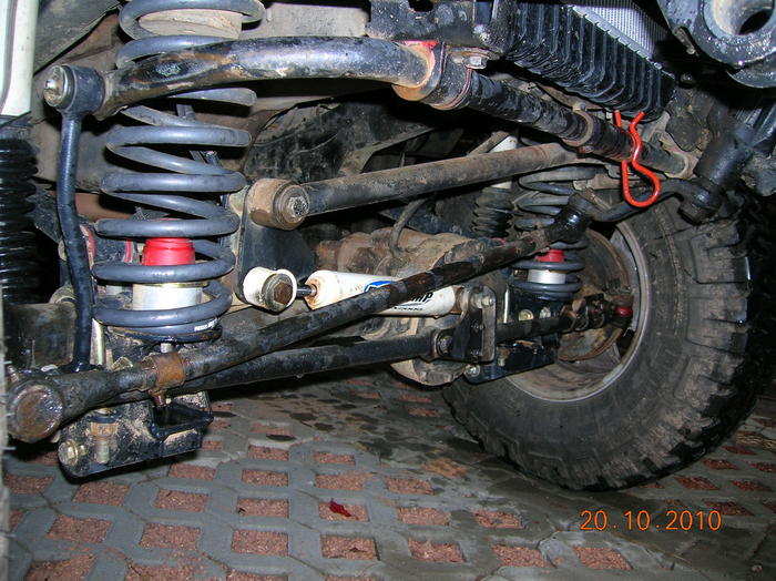

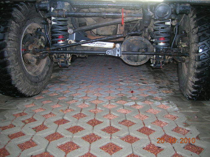

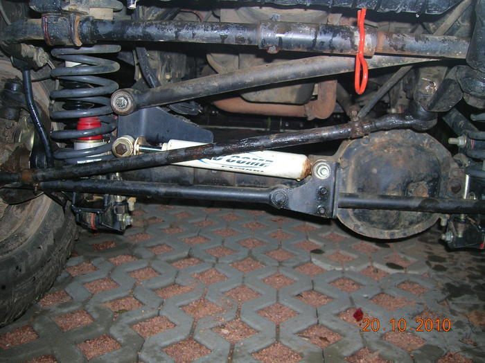

BeitragVerfasst am: 20.10.2010 16:25:33    Titel: Bilder
Hier nun mal paar bilder von der Vorderachse

BeitragVerfasst am: 20.10.2010 16:33:27    Titel:
Auf den ersten Blick sieht das korrekt aus. Beide sind parallel. Aber ich vermute, dass sie doch verschiedene Längen haben und da der Winkel von hause aus schon recht steil ist, würde ein Einfedern wirklich zur Zwangslenkung führen. Könntest Du mal die Länge von Panhard und Schubstange messen?
Beim einen Foto sieht so aus, als wäre der Pitman (Lenkstockhebel) oben angebrochen, aber das ist sicher nur ne optische Täuschung.

BeitragVerfasst am: 20.10.2010 16:59:58    Titel:
Der Lenkstockhebel ist in Ordnung.
Ich geh dann mal messen.
Nachlauf muss auch ne stimmen, hab das noch ne kontrolliert.

Maddoc
Dachbox mit Rädern
Wohnort: 61197
BeitragVerfasst am: 21.10.2010 00:07:17    Titel:
A) scheinen die Längslenker recht kurz zu sein, dadurch kippt die Lenkung ab einem bestimmten Einschlag ziemlich schnell weg
B) hat der Panhard evtl. Rahmen seitig ein Langloch und arbeitet mit
Marc
vinzenz
BeitragVerfasst am: 21.10.2010 00:51:59    Titel:
so wie sich das darstellt haben lenkstange und Panhard unterschiedliche Länge
Beide Teile beschreiben beim Ein/Aus-Federn unterschiedliche Kreisbögen und somit ist es halt schwammig von der Achsführung und Lenkung.

BeitragVerfasst am: 15.11.2010 16:21:57    Titel:
Abend miteinander. Sorry hat bissel gedauert hab aber jetzt mal nachgemessen, der Panhard und die Lenkstange haben ca. 130mm unterschiedliche Länge.
HAUPTSACHE DRECK !!! :)
BeitragVerfasst am: 15.11.2010 16:32:09    Titel:
Das ist viel...zu viel. Unsicher

BeitragVerfasst am: 18.11.2010 13:42:58    Titel:
So hab ich mir das auch gedacht. Nur die Frage, wie man das nun ändert?
vinzenz
BeitragVerfasst am: 18.11.2010 13:54:29    Titel:
Hab grad einen Weangler auf der Bühne
die Ansicht Foto ist aber Serien-Setup. Der Panhard ist wesentlich kürzer als die Lenkstange
Overflow
Wohnort: Planet Erde
BeitragVerfasst am: 18.11.2010 17:04:31    Titel:
Meines bescheidenen Wissens nach gibt es keinen Jeep mit gleicher Länge Panhardstab - Lenksschubstange ab Werk.
Die Dinger sind immer unterschiedlich lang. Gleiche Länge ist nur theoretische fahrwerks-geometrische Idealkonstruktion.
Du schreibst eingangs, daß der Wagen beim Bremsen und Beschleunigen zur Seite wegzieht. Sowas kommt von einem
zu geringen Nachlauf, der sich wegen der hohen Federn aus einem zu steilen Winkel der Längslenker und daraus resul-
tierendem nach vorne wegkippen der Vorderachse ergibt. Einzige Abhilfe wird in diesem Fall wohl sein die unteren Längs-
lenker so weit zu verlängern bis Du die im werksseitigen Toleranzbereich, besser noch im Idealbereich, nach WHB bist.
Hast Du einstellbare untere Längslenker, dann dreh die mal so weit raus, bis der Nachlauf passt. Manche Achsen haben
auch diese komischen drehbaren Plättchen an den achsseitigen Längslenkeraufnahmen? Da kannst Du auch etwas Längen-
versatz rausholen.
Nach diesem theoretischen Ansatz zieht der Wagen beim Bremsen auf flacher Strasse immer in die gleiche Richtung.
Wenn die Strasse mal seitlich geneigt ist, kann er beim Bremsen auch mal in die andere Richtung ziehen. Spurrillen
sind absolut ekelhaft zu fahren.
Dirtrider
1. Nissan MD21
BeitragVerfasst am: 19.11.2010 10:13:18    Titel:
Meiner Meinung nach ist das Lenksystem - sprich die Lenk- u. Spurstange gar nicht für so eine Höherlegung geeignet! Vertrau mir
Ich könnte mir gut vorstellen, daß sich das Gerät wie ein Dampfer bei hohem Seegang mit Windstärke 10 bewegen läßt. Grins
Das liegt zu einem großen Teil daran, daß sich die (kleinen) Lenkbewegungen, welche von der Lenkschubstange kommen, erstmal in eine kleine Drehbewegung der Spurstange umsetzen, anstatt in eine Seitwärtsbewegung auf horizontaler Ebene.
Das resultiert wiederum daraus, daß der "Angriffspunkt" (Kugelkopf) der Lenkschubstange an der Spurstange nicht in einer Flucht mit den Spurstangenköpfen (Kugelköpfe) der Spurstange liegt, sonder davor.
Das heißt, die Lenkung arbeitet nur relativ präzise, wenn die Lenkschubstange (wie beim Original) möglichst waagerecht ist, und somit die Spurstange nicht verdreht wird.
Generell sollten aber der Panhardstab und die Lenkschubstange möglichst waagerecht angebracht sein, um den Achsversatz und damit einhergehende Unruhen im Fahrwerk so gering wie möglich zu halten. Zwinker
Ich denke, daß ist die Hauptursache ... und diese wird, durch den von meinen Vorrednern schon angesprochenen möglicherweise fehlerhaften Nachlaufwinkel und die unterschiedlichen Längen (welche nunmal bauartbedingt schon werksseitig so "vorgegeben" sind) und die Winkel von Panhardstab und Lenkschubstange noch verstärkt. Ja
