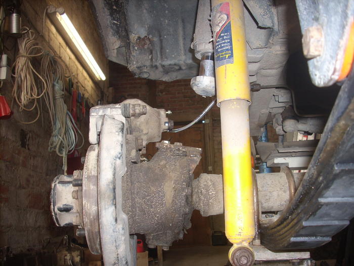

um mal kurz+knapp den grund meiner fragen darzustellen:
auto: samurai, gesamtgewicht 1,1to.
vorne 6lagige blattfedern, hinten 4lagige blattfedern (jeweils verstärkt)
dazu hab ich vorne und hinten eine menge dämpfer ausprobiert (was mich auch unterm strich ne menge kohle gekostet hat) bis ich eine kombination hatte, die im harten, langsamen und schnellen, leichten gelände für mich (zumindest an der VA) funktionierte: OME-dämpfer und nach der hälfte des einfederwegs kommen noch air bump stops dazu. hinten auch OME-dämpfer, weil sie immer noch besser waren als niva, ironman, TM etc etc. problem an der HA aber waren immer unterschiedliche beladungszustände, weswegen sich eigentlich eine allumfassende lösung zu akzeptablen kosten immer erübrigt hatte.
dann habe ich die vorderen federn aufarbeiten und auch 2,5cm aufsprengen lassen für mehr federweg und einen besseren winkel vorne. ich habe zwar erwartet, dass durch die erhöhte vorspannung der feder jetzt der dämpfer nicht mehr so gut passt... tatsache ist aber, dass die dämpfer die federn nicht mehr geregelt kriegen, die gefahr des durchschlagens ist zwar noch geringer als vorher, aber nach dem ausfedern schaukelt die fuhre wie ein schiff.
so sieht es an der VA nach der erhöhung aus:
der feder vorne mute ich etwa 15-16cm, und hinten etwas weniger an gesamtfederweg zu.
aus diversen überlegungen heraus möchte ich beim system blattfeder-geführte achsen bleiben.
