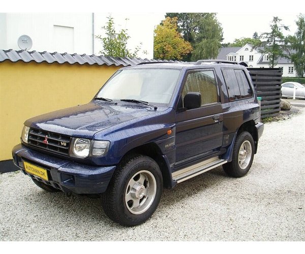

Fährt von Euch jemand dieses Model? Hat der Diffsperren, wenn ja welche und wieviele?

Mitte und hinten hat der Sperren

Und elektrisch oder pneumatisch?

Di Mittlere legst übern Allradschalthebel ein udn hinten über Unterdruck, also im endefekt elektropneumatisch Winke Winke
ABER die hinter Sperre muss er nicht zwangsläufig haben Hau mich, ich bin der Frühling

Es geht um einen 177 PSer von 1999, 3 Türer, aut. Getriebe.

Des tut nichts zur sache. Bei Mitsubishi gibt es nichts was es nicht gibt Winke Winke
Weist zufällig die Austattungsvariante?

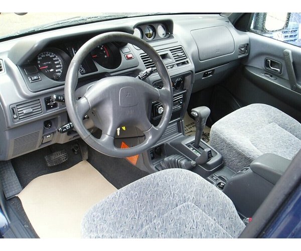

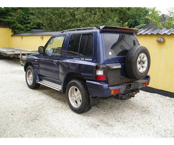

Der einfachste Weg ist du legst dich unters Auto und schaust ob ein weiter Schlauch ausser dem Belüftungsdsschlauch an das hintere Diff geht. Oder aber müsste in der Mittelkonsole links unten ein Schalter sein wo "r/d lock" draufsteht Winke Winke
EDIT: hast ein Bild von hinten da müsste was wie GL GLS oder GLX draufstehn Vertrau mir

...classic Ausstattung.

BeitragVerfasst am: 05.11.2010 09:10:15    Titel:
Jens hat folgendes geschrieben:
Sieht aus als ob er eine hat.
Sieht so aus als wäre links vorne neben dem Automatikhebel in der mittelkonsole ein Schalter. Ausserdem hat er den Warnhinweis, den orangen Aufkleber den man sehen kann Ja
Suchst du ein neues Fahrzeug Unsicher

Also eine mitte pneumatisch und eine HA elektrisch, bin ich da jetzt richtig?
Suchst du ein neues Fahrzeug Unsicher...irgendwie ist man ja immer auf der Suche Hau mich, ich bin der Frühling ...aber der ist nicht für mich, keine Bange Grins

Nene in der Mitte rein mechanisch und an der HA elektropneumatisch Grins
Aber ist ein schönes und sicherlich treues Fahrzeug Ja
Wobei ich anstatt des 6G72 entweder den 4m40 der den 6G74 bevorzugen würde Heiligenschein
