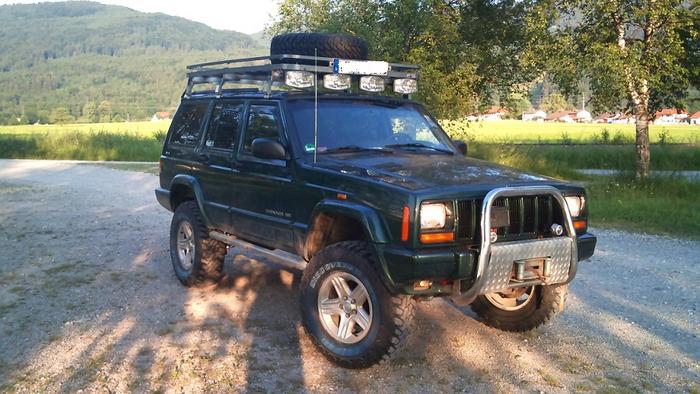

Da ich gestern grübelte, ob ich meine ARB legalisieren lasse mit Bügel, eintragen lasse ohne Bügel oder verkaufe und was ganz anderes kaufe, habe ich mir die aktuellen Angebote an Windenstoßstangen für den Cherokee zu Gemüte geführt - ernüchternd triffts am Besten. Alle "chicken" Stoßstangen (z.B. von Hanson Offroad) packen die Winde vor den Kühler, wie auf dem Präsentierteller. Andere (wie z.B. Olympic) packen sie tiefer, sehen aber vollkommen scheiße aus, gerade am etwas "rundlicheren" Facelift-XJ.
Da ich auch keinen Bock habe, die Hälfte des Kaufwerts der ARB in eine Legalisierung zu stecken, werde ich sie wohl tatsächlich ihrer Bügel berauben und wieder montieren, das "Unterteil" gefällt mir ja recht gut. Die Bügel sehen auf´m Pre-Facelift XJ auch super aus (für meinen Geschmack), aber am Neuen hab ich da so meine Zweifel.
So wie hier beim (e)XJeeper gefällt´s mir sehr gut...
Mit einem Windenfenster für ein Kunststoffseil ist der Vorbau auch nicht mehr gar so wuchtig. Je länger ich auf der Variante rumdenke, desto eher werde ich wohl in die Richtung gehen. Die ARB ist schon für meine Winde angepaßt (die 9.5XP paßt da nicht ohne weiteres), ist da, kostet kein Geld und mit vier schmerzhaften Schnitten ist sie auch "legal". Sollte jemand eine gefällige Alternative kennen, die keinen Bügel hat, die Winde unter´m Kühler montiert, die Winde umschließt und ein bisschen zu den Formen des Facelift-XJs paßt, darf mich gerne in die Richtung stupsen, das, was durch die US-Foren geistert, kenne ich größtenteils bereits. Dann wäre meine ARB auch "unbeschnitten" zu haben (nein, nicht für 200,-!), aber ich denke, es wird wohl auf "behalten" hinauslaufen.

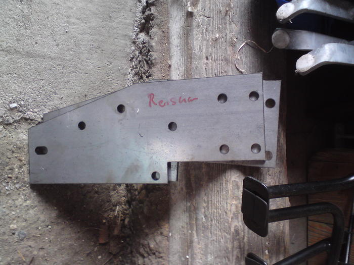

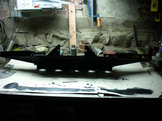

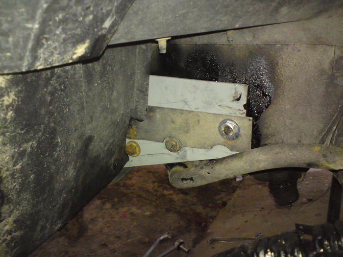

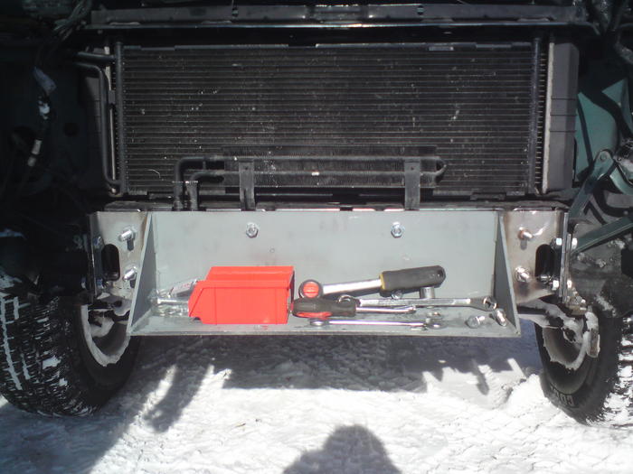

So habs ich gelöst, hab mir für die Winde eine Aufnahme gefertigt sozusagen eine art Kiste gefertig die genau an der Quertraverse anliegt und dann mit langen Stahlplatten mehrfach nach hinten am Rahmen verschraubt ist.
An der Originalstoßstange in der Mitte was rausgenommen und wieder ganz normal montiert. Diese Variante halte ich aber nur für sinnvoll wenn man einen Bügel hat und dann nach vorne abdeckt.
Die selbe Windenaufnahme kann auch benutzen in dem man die Stoßstange weiter nach vorne setzt und dann nur ein Loch fürs Windenfenster ausschneidet allerdings sollte dieses nicht nur an der Stoßstange befestigt werden da sich die beim schräg ziehen ziemlich sicher verabschiedet.
Wenn benötigt stell ich noch a paar Bilder ein von der Windenaufnahme sowie vom anbau.
Die freundliche Polizei meinte doch zu mir ich sollte sie Eintragen lassen das wäre aus Versicherungstechnischen Gründen besser. Eintragung war aber überhaupt kein problem.

Danke schuat gut aus.
Habe leider keinen Bügel, denke dann hängt die Winde so zutief hmm.

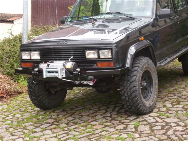

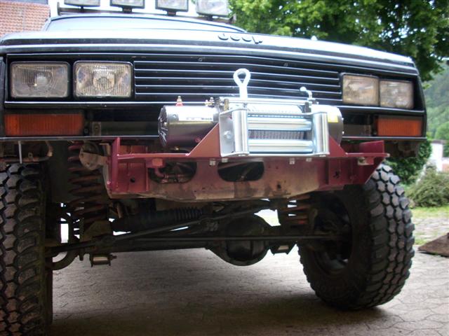

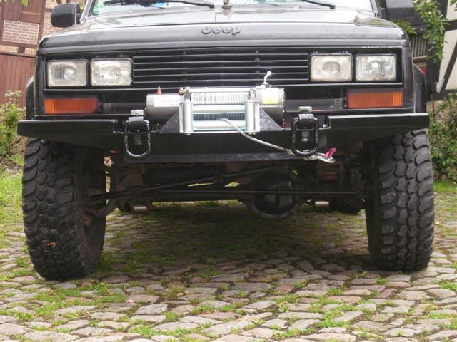

So siehts bei meinem aus.
Ich wollte die Wind eauch nicht so tief montieren, weil sie da im Gelände nur im Weg ist.
