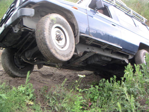

bin heute das erste Mal mit dem HotPot im Gelände gewesen und dabei gemerkt, das die Sperre hinten nicht sperrt.
Die Anzeige in der Amaturentafel hört nicht auf zu blinken, die vordere funktioniert einwandfrei.
Ich muß dabei sagen, das die Sperre wahrscheinlich die letzten Jahre nicht benutzt wurde, weil das Auto auch noch nie im Gelände war :-)
Kann es sein, das da nur ein Stift "klemmt", oder wie ist die aufgebaut?
Großes oder kleines Problem?

Hab ich versucht. Die VA war sofort da, aber die HA kam gar nicht.
Abgesehn davon ist die Sperren - ECU mit dem Tacho gekoppelt und rückt die Sperre nur bei ganz langsamer Geschwindigkeit rein (ausser die Feder ist vom Sperrenmotor schon vorgespannt).
Fahr' mal im 'L' und versuch' mal ein Hinterrad vom Boden wegzukriegen indem du mit einem Vorderrad auf eine Böschung fährst - das geht beim 78er ganz leicht weil das Fahrwerk so steif ist und wegen der Stabis nur ganz wenig verschränkt.
Meiner verschränkt ganz gut :-). Hab ich aber auch versucht :-(
