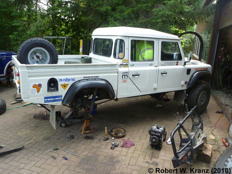

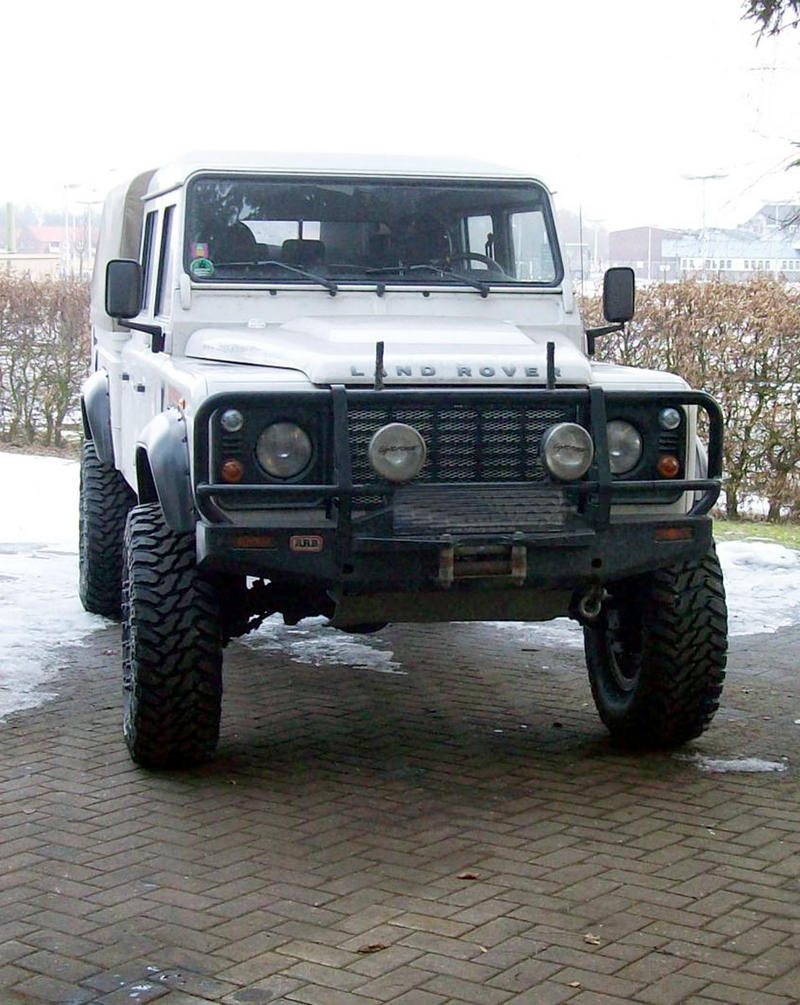

Es fing alles vor etwa 6 Jahren als als ich das erste Mal mit dem Gedanken spielte meinen, damals noch 300Tdi, Defender auf Portale zu stellen.
Leider stellte Mal Storey (MaxiDrive) keine mehr her und der Satz den er später nochmal produzierte war nicht nur sauteuer sondern auch schneller verkauft als ich ihn bei Outback Import entdecken konnte.
Auf der Suche nach einer Alternative begegnete ich vielen Firmen (AxleTech, Portal Tech, Daur, etc.) doch entweder war der Preis für einen Satz für den Defender astronomisch oder es gab nur die Info "hab ch mal gebaut aber Bilder kann ich Dir keine geben".
Schliesslich wurde mir Tibus empfohlen und er sah sich in der Lage etwas passendes zu bauen. Das war vor knapp 3 Jahren und ich traf die Entscheidung das es dann auch ein 130er werden sollte den ich mir als Expeditionsfahrzeug aufbauen würde.
Hier nun die Bilder des bisherigen Umbaus...
Direkt nach dem Umbau...quasi der Rollout...

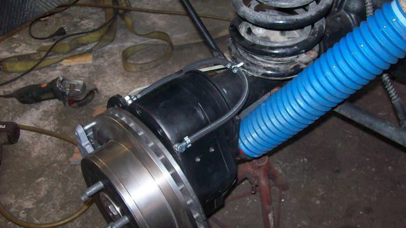

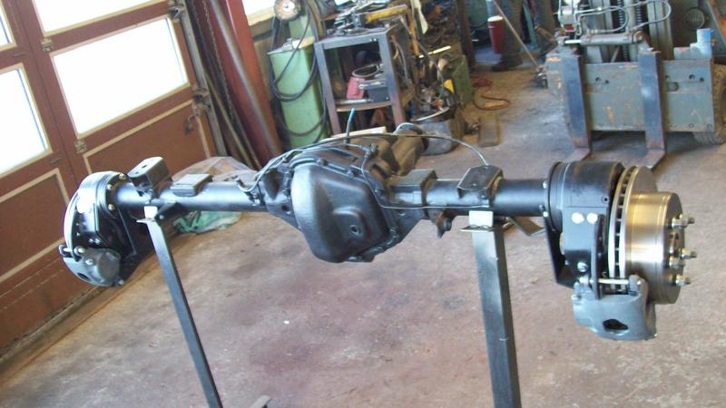

Die Salisbury HA mit Portalen...
Der Umabu der HA...

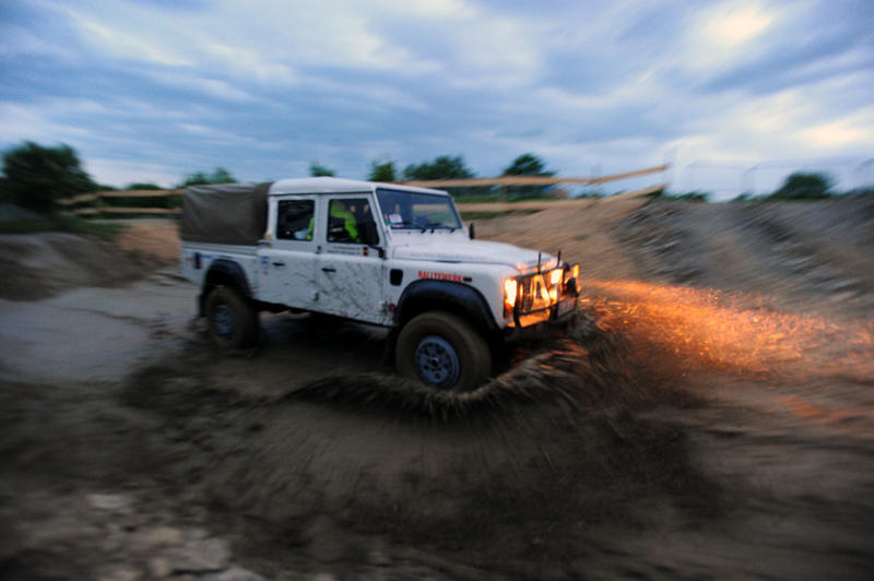

Erster Offroad Einsatz auf der Abenteuer & Allrad 2010 in Bad Kissingen (Danke Daniel & Anna)

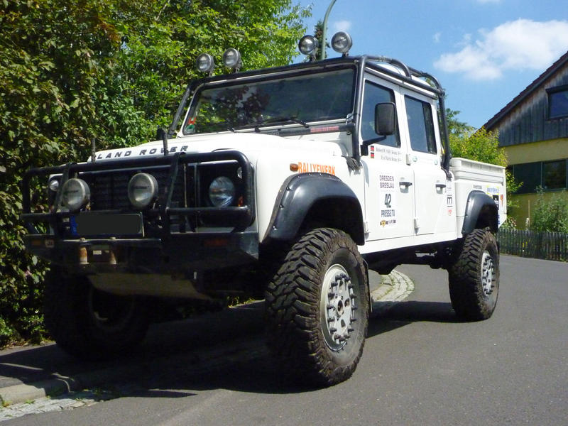

und dann bei der Breslau als Pressefahrzeug...
...Anprobe meines alten Safety Devices Käfigs...

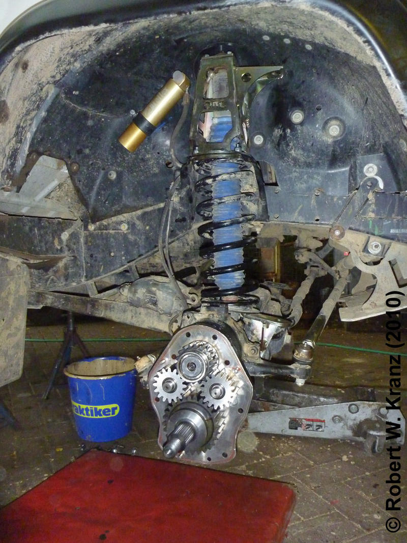

Erster Service an den Portalen...

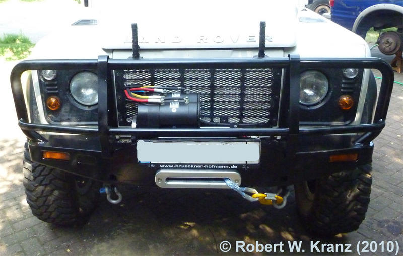

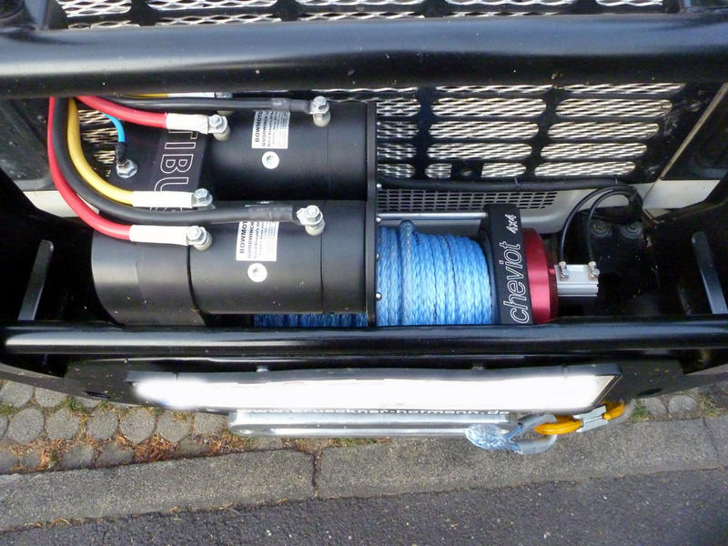

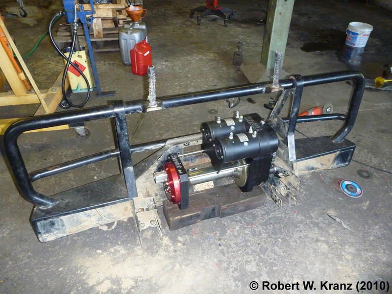

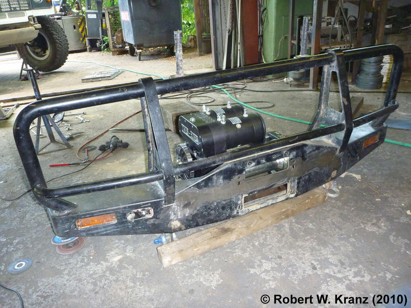

...und Umbau meiner ARB für die Aufnahme der neuen Tibus Twin Doppelmotorwinde ...

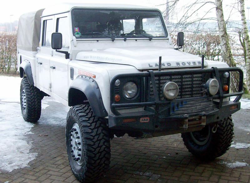

Dann kamen viele Kilometer im Dauereinsatz (es ist ja auch mein Alltagsauto)...
Der Vergleich zum Standard TD4 mit Winde...
Service Intervalle...
CTIS (Reifendruckregelanlage) anpassen...
...die LRO Show in Peterborough 2010 wo ich meine, nach meinen Spezifikationen hergestellten, progressiven HD Federn das erste mal vorstellen konnte...
Ein kurzer Besuch des Autosalons in Paris und ein paar Photoshootings in der Stadt...

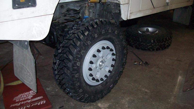

...der Einbau meiner progressiven HD Federn...
...und ein kurzer Besuch des Dakar Pre-Prologs in Holland...

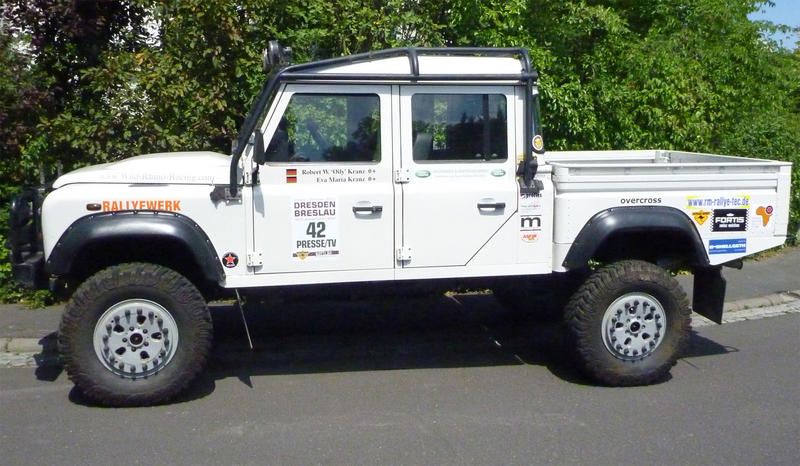

Durch die Federn ist er zwar etwas höher, aber auch, trotz Winde und ARB, fast gerade und fährt sich sehr angenehm...
Nun überlege ich wie die Expeditionskabine aussehen könnte und wie gross ich sie bauen kann/soll...so...
...oder so....

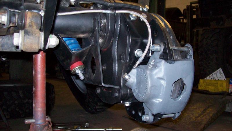

Zur Bremsanlage:
Derzeit sind noch die Bremsscheiben des Hummer H1 (hinten) mit den Bremssätteln des Chevy K10 montiert.
Wegen der Größe der Kolben haben wir auch den Hauptbremszylinder gegen einen deutich größeren getauscht.
Ich plane aber die Bremsen nochmal zu tauschen, da ich eine sehr schöne 4-Kolben Bremse gefunden habe. Die Auswahl des geeigneten Setups mit geschlitzten Scheiben findet gerade statt.
