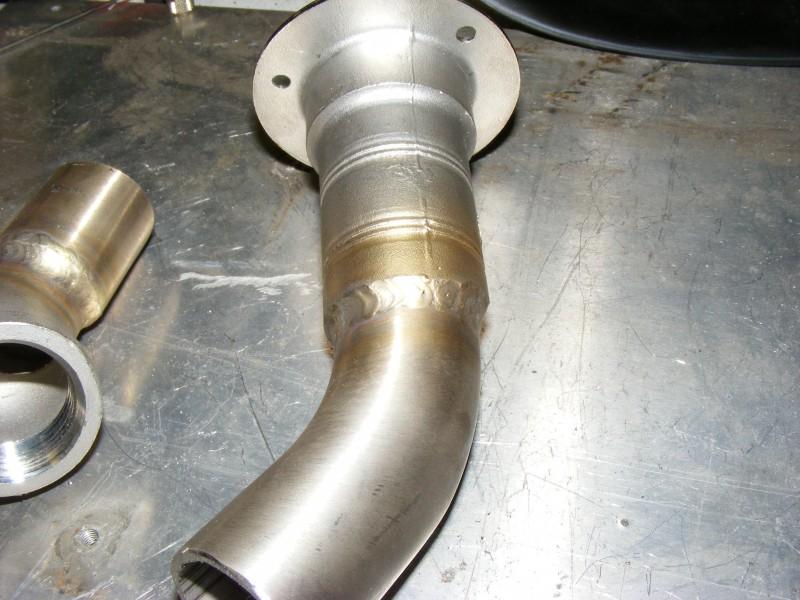

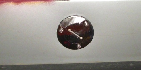

BeitragVerfasst am: 06.11.2010 23:26:11    Titel:
Hab den G gerade mit Edelstahl Tankdeckel und speziellen Schlauch aus dem Marinebedarf ausgestattet. Allerdings ist der Schlauch nicht sonderlich flexibel, dafür eher für die Ewigkeit gemacht. Hmm, hilft Dir also auch nicht weiter. Unsicher

BeitragVerfasst am: 06.11.2010 23:29:59    Titel:
38mm Edelstahl Tankdeckel, mit angeschweisstem Adapterstutzen für den Schlauch und die "Ecke":
(ich hab das Wort Diesel rausgeschliffen, weil bei mir Benzin rein muss)
Und der Link zum Schlauch:
http://cgi.ebay.de/ws/eBayISAPI.dll?ViewItem&item=270431309708&ssPageName=STRK:MEWNX:IT
Das sieht in echt aber nicht so wie auf dem Foto aus. Da kommt ein Mörderschlauch an, den man mit ner Flex schneiden muss YES
