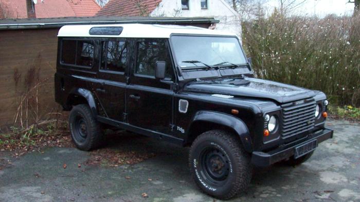

Das ist der Ursprüngszustand

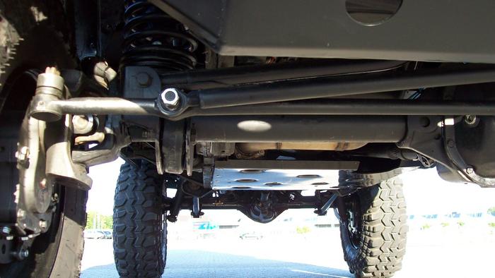

So sieht er aus mit dem Diesel und Portalachsen
Bodenfreiheit mi tPortalachsen

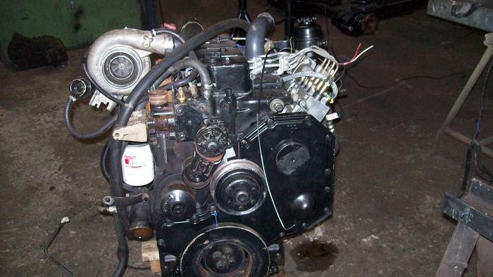

Das ist der Cummins Diesel der weichen muß

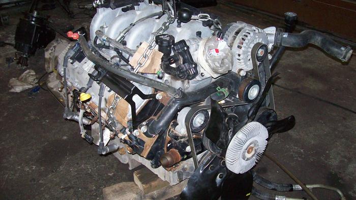

um diesem hier Platz zu machen!
Der Motor ist ein 8,1 Liter Vortec mit 350 PS und 750 Nm Drehmoment. 90% des Drehmoments fallen bereits bei 1800 Umdrehungen an.

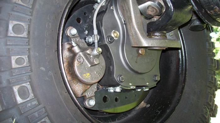

Portale sind selbstverständlich die gleichen wie beim "Oilworker".
Eigene Entwicklung und Herstellung. Ich habe sie allerdings an etwas stabilere Achsen als die Roverachsen geschraubt. Ist ja auch ein bischen mehr Leistung.

BeitragVerfasst am: 10.11.2010 22:33:02    Titel:
...und etwas mehr Platz in der Felge Grins
