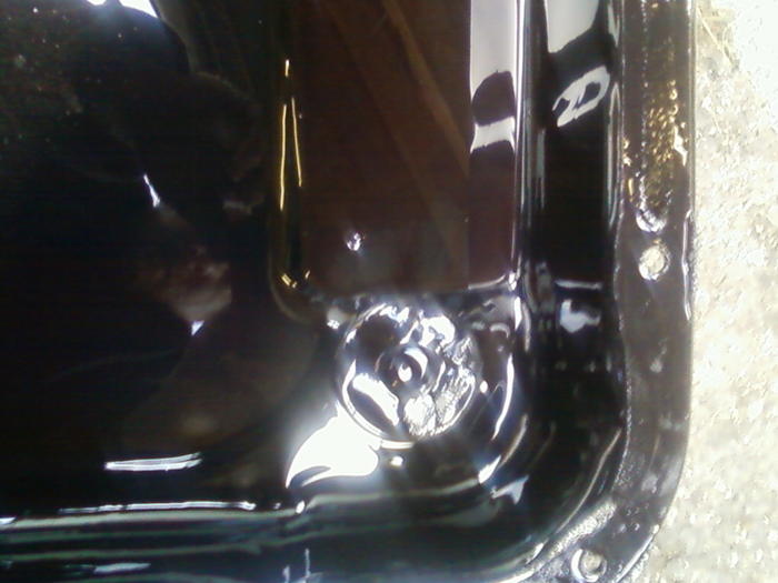

also auf die grube gefahren, ölwanne runter. in dieser welcher ist nicht mal viel abrieb (nach meinem empfinden). oder darf da gar keiner drinnen sein?
am magneten ist schon etwas "gatsch" - fühlt sich zumindest so an Supi

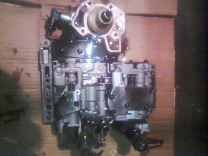

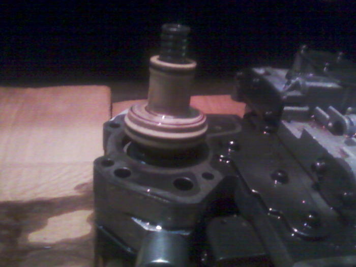

nachdem schonmal die ölwanne unten ist, könnt ich ja auch mal den steuerblock ausbauen - vielleicht sieht man ja was.
beim runternehmen des steuerblocks ist mir natürlich ein trum abgestürzt. hab ich das richtigrum wieder draufgesteckt?
so. und was sagt uns das jetzt?
mir gar nix.
was kann ich in diesem zustand noch kontrollieren, was könnte ich sehen? soll ich das getriebe ganz ausbauen? soll ich mir einen rep-satz und einen wandler besorgen?

Schwarzer Abrieb (bis zu nem hohen Teelöffel voll) ist OK. Aber sehr schlecht sind Aluminiumspäne. Die könnten vom Intermediate Piston retainer kommen - Ds ist ein Teil zwischen Hauptgetriebe und Overdrive.
Wierum der Plaste-Kolben muss, sieht man sicher ganz gut. Das 44RE ist innen leicht anders als die 46RH, die wir "immer mal wieder" pimpen.

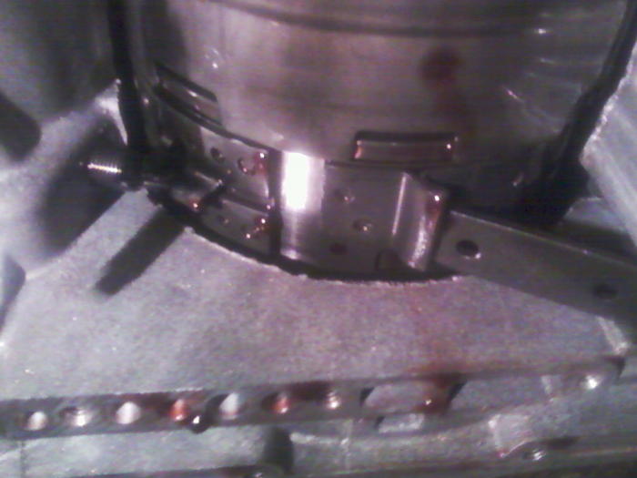

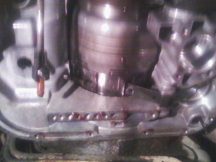

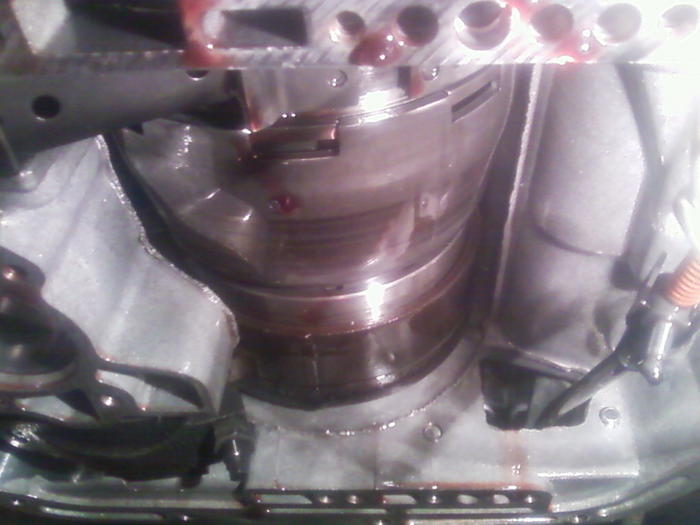

Wie Du die Bremsbänder nachstellst, weisst Du, ja? Kontermuttern lösen, Bandschraube mit 8NM anziehen, dann 2.5-2.75 Umdrehungen zurückdrehen. Dann kann die Trommel sich gerade so im band bewegen, ohne dass es wackelt oder schon blockiert.

abrieb am magneten war, wenn mans zusammenkratzt und in einen telöffel stopft, so ca. 1 TL gestrichen voll. rotfl
allerdings der abrieb in der wanne (2. bild) werden wahrscheinlich aluspäne sein (da nicht am magneten), wenn auch eine verschwindend geringe menge.

das mit dem bremsbänder nachstellen musst du mir nochmal detailierter erklären (ach ja: nö, ich weiss nicht wie man das macht).
gut. das mit dem mit 8 Nm anziehgen hab ich kapiert. danach wieder 2,5 bis 2,75 umdrehungen aufmachen? wie kontrollier ich, ob sich die trommel "grad so" im bremsband noch dreht?
und bezieht sich das auf das bremsband motorseitig oder das hinten oder beide?

Wenn Du die Bänder so stellst, brauchste es nicht mehr kontrollieren. Das ist die Methode gem. WHB (und auch die einzige zulässige)- Es gibt allerdings je nach Bremsbandtyp (Kevlar, Papier, gesintert) Abweichungen.
Vorderes Band: 8NM und dann 2.15 bis 2.5 Umdrehungen zurück
Problem ist eher das hintere Band. Da hängt es vom Typ ab, ob Du 2.5 oder gar 4 Umdrehungen zurück musst.
Nutze mal Google: 44re back turns
In den Ami-Foren findest Du massig Infos.

Zeug am Magneten ist ok aber Späne nicht ....egal ob Alu oder Kupfer ! ....
Ich hab letztens neue suppe rein getan nach 20000 km und alles io . nur 1/2 Teelöffel am Magneten ...so als beispiel ,und das ATG hatt jetzt 225000 gelaufen (beim vor Besitzer mit viel Hängerfahrten )
